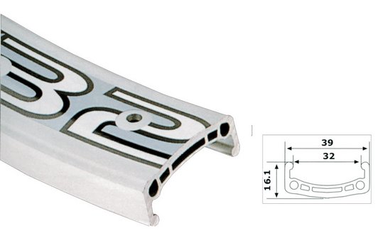

По умолчанию как вырезать 2 стенку в дх 32
посмотрел фотки, я думал там внутри 2 ребра, а оказалось там их дофига, где болгаркой выпиливать?

если тольк ребра стачивать

я выпиливал стенку в ДМ-24, нереально сложно и долго. Сначало болгаркой часа два, потом ещё напильником ровнял.
Получилось аккуратно, но сил было потрачено...
ДХ выпиливать конечно в разы сложнее, ибо во-первых 4 ребра жесткости и во-вторых расстояние между стенками небольшое, можно легко задеть болгаркой. Но если на первом месте вес, а не качество, то можно попробовать.
Видел у Пуха по-моему, у него спереди одинарный ДХ.
Тоже раньше думал так сделать. В итоге решил купить непистонированный ДХ с обработанной тормозной поверхностью (он весит меньше) и коронку на 22.
После дриллинга обод должен весить не более 620г. Эта цифра получилась в рез-те расчетов. Да и 620г это не так уж и много для широкого двойного переднего обода. Лучше на резине сэкономить.

В начале болгаркой и диском в 1 мм выпил центральную часть до первых ребер, потом сделал пропилы между внутр первыми и вторыми ребрами,потом диском в 6мм стачивал остатки и ребра.нужно это делать очень аккуратно,когда остается одна стенка обод весит около 600грамм, делаем отверстия 25мм обод весит 500грамм,и точим квадраты напильником оставив до отверстий спиц около 4-5мм. Все вот ваши 450 грамм, 4 дня работы ,1000р за обод и он самый легкий в мире при ширине 39мм.
Удачи, пс главное аккуратность.
