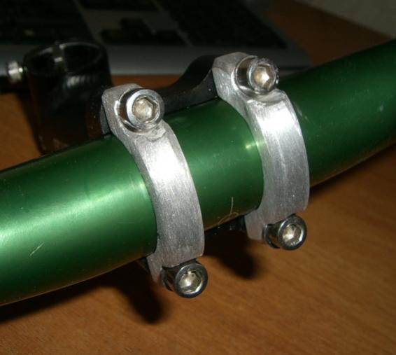

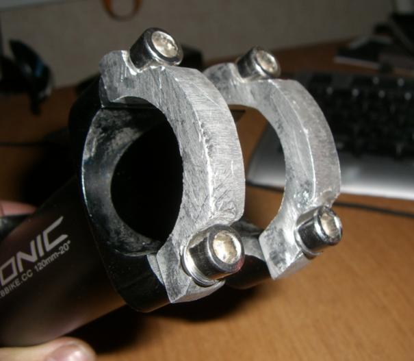

вот случилось горе сломалась крышка на выносе Bionic B-L. Крышечки целевые от ехо не подходят(отверстия для крепления ближе ) , решил сам сделать, нашел старый шатун(не рабочий) который 3 года валялся , болгарка шкурка шуруповерт и тиски маленькие , ну вот вроде и все получилось , сегодня иду тестить . Да не лайт но главное чтобы держало )))) для запаса возму ехо крышку и переделаю !!!

нафига такая толщина? раза в два легче можно сделать

Нормальная толщина - не сломается.

сточить еще можно чутка...просверлить еще можн...будет лайтовее

если подточить там где болт,чтоб были вровень с крепами на выносе,то от заводского не отличить

не стал бы стачивать, руль всё-таки, рычаг большой... кто знает что за алюминий в шатунах

Еще пастой ГОИ шлифануть и вообще кайф приму на заметку, у меня тоже пара шатунов убитых валяется в шкафу)

тесты прошли отлично я жив ))) теперь буду пробовать рычак на авид ручке fr5 переделывать что типо маги 4 пальца )))))
