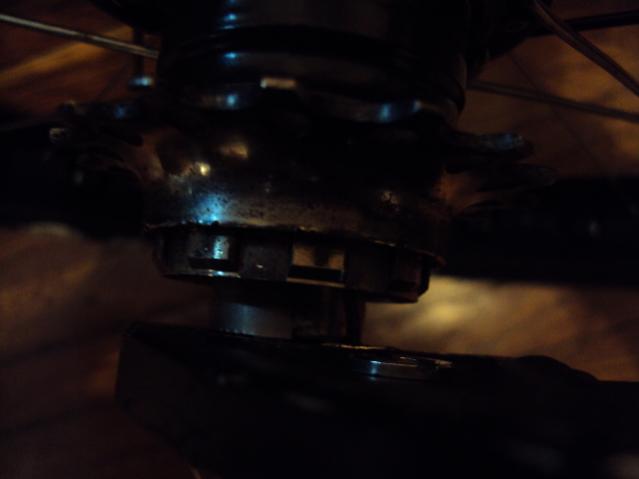

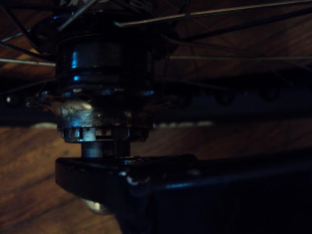

Вот ловите, снимать колесо для норм фоток не стал, вдруг еще отвалиться кусок)))
ID:	32825   Нажмите на изображение для увеличения

У меня на оси, под эксцентрик сначала кусок отвалился оси, который в дропауте, потом полностью ось сломалась...
Непрочитано 24.02.2010, 22:14   # 6
На фото не видно ничего.
З.Ы. Все-таки Крис Кинг не для триала втулка. Поставлю ее на КК байк.

эта хрень каленая и если колесо чуть криво стоит - она лопается. Это у всех происходит. Самый верный способ (и лучший) отдать токарю, чтоб он срезал один сантиметр этой каленой штуки и напресовал туда сантиметр сырого металла.
зы если лопнет полностью она, подшипнику в барабане - пестец

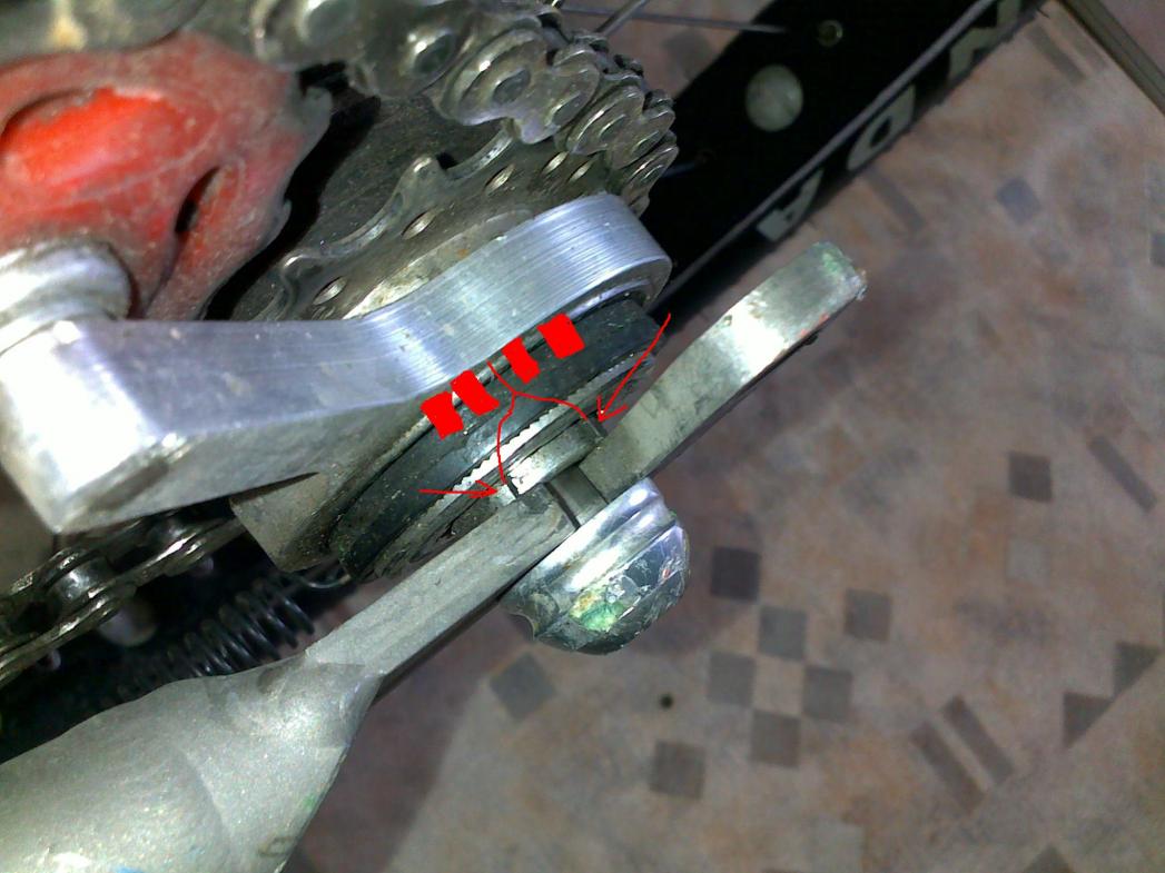

Скол появился два года назад! Сколол об потайной болт, который держит петух на раме Пинигина.
Спустя года полтора скол дал трещину по оси к центру втулки, сейчас она не увеличевается, по ней бегают ролики концевого подшипника (изобезобразил в пайнте).
Адам с тарти писал, что регулярно такое наблюдал, по его мнению виной зубцы на торце оси, они их спиливали болгаркой, помогало.
*Красными линиями обозначены скол и трещина, красными прямоугольниками - ролики подшипника.*
