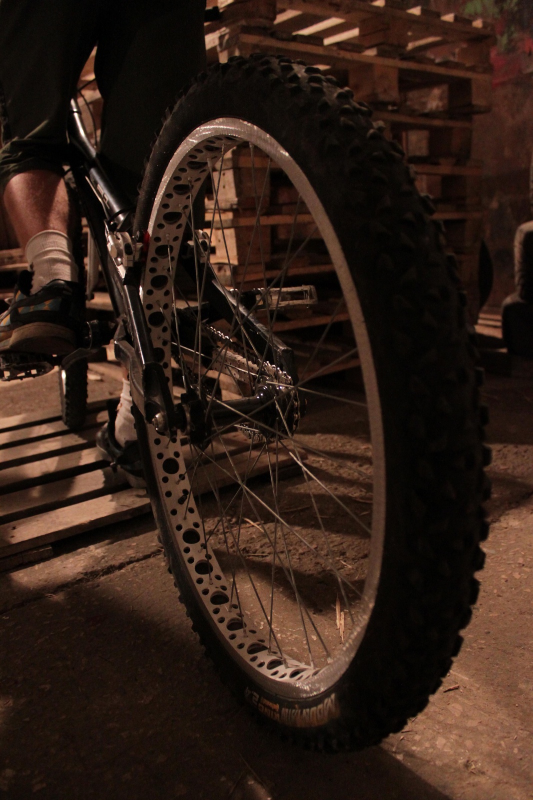

если у тебя обода Жи, то тебе тока рассверлить его можно или вырезать только часть второго слоя, как раз таки из-за перегородок!так что понту это даст не очень много.. Сделать вокруг спицы по 4 отверстия проще будет, если ты горишь хоть как-то залайтить обода.

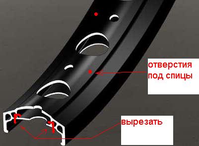

2 Adamant_A1 на твоем фото отверстия прямо по ребрам проходят ?
К автору: советую сделать так: выпилить 2 стенку над спицами, и те стенки, которые рядом с центральной(которая над спицами) частью, разнести отверстия под спицы как нахоле.
Открой фото в отдельном окне и приблизь - оно норм качества, у самого нижнего отверстия видно че да как.
Отверстия проходят между ребрами жесткости и боковыми стенками. Такие отверстия делать тож не самое простое дело, если по-уму)
Как раз, как ты предлагаешь ему сделать получиться, но эт сильно геморно по-моему))
Выпилить вторую стенку между ребрами, а за ними как у меня рассверлить - так проще)

так ну с дрилингом проше,Adamant_A1 каким должен быть размер сверла?
Непрочитано 02.12.2010, 21:23   # 15
Аватар для Adamant_A1
Регистрация: 06.04.2009
Сообщений: 2,500
Adamant_A1 вне форума
я 9мм вроде сверлил(сначала канечно все разметил(на глазок потом гвоздем наметил будующие отверстия, на 4мм просверлил, далее 9мм), прозенковал потом сверлом на 20 вроде(с двух сторон, со сторон спиц было чуток проблематично из-за габаритов дрели и оси колеса(ровно дрель поставить никак не выйдет, чуть под углом пришлось, но вышло норм)
