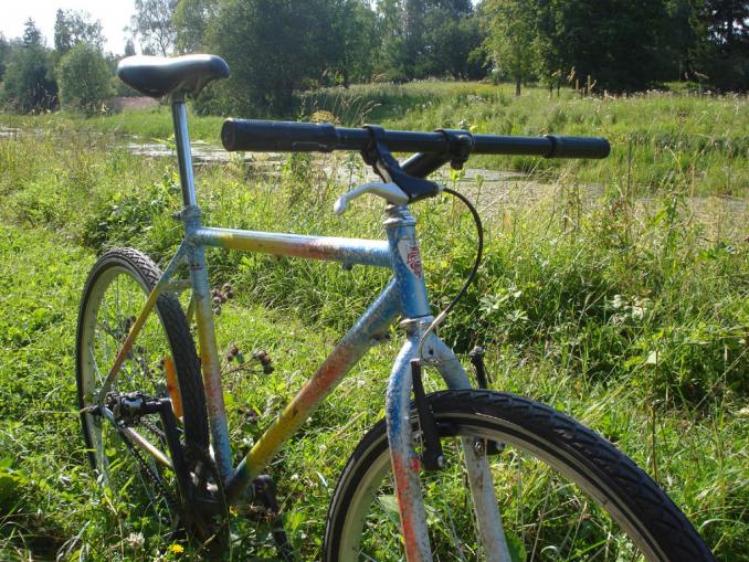

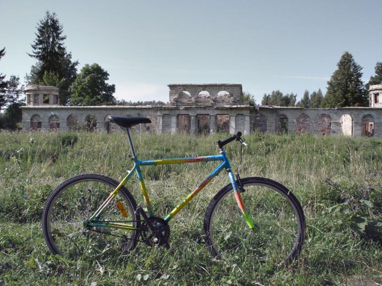

Хочу поделиться радостью
недавно собрал себе третий байк - для поездок на работу и по городу. так называемый "фикс".
когда я решил собрать велосипед с фиксированной передачей для катания, не знал о такой разновидности вообще ничего, только о трековых велосипедах. но оказалось, что это целое движение. вот теперь и я частично в него влился. собрал фикс на старой стальной мтб раме конца 20-го века. все детали были найдены в гараже и в кладовке, кроме задней звезды, которую пришлось поискать пару недель.

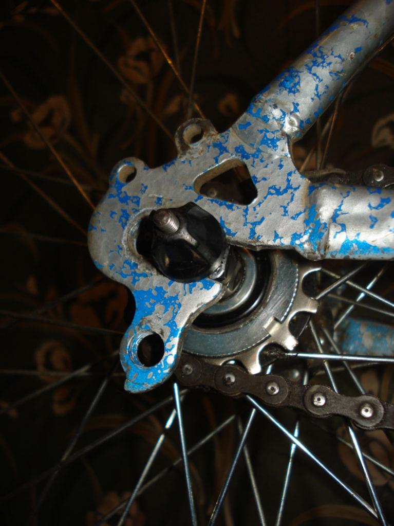

оставил передний тормоз, потому что задняя звезда на резьбе с контргайкой. не очень надёжно, тормозить позволяет, но при попытке заблокировать колесо открутилась. доработал, накернил резьбу и посадил контргайку на поксипол. думаю этого хватит, активный скиддинг пока не планируется.
звезды 38-14. прокатился на стадионе по кольцу - скушновато, конечно, но для небольшого города передачи вполне хватает. зато не так тяжело вкручивать с места.
впечатления от движения исключительно положительные. несмотря на то, что сам по себе велосипед тяжеловат и не очень накатистый. нравится! не зря собрал.
за пару дней привык к нему как к родному. постоянно крутящиеся ноги меньше устают, к тому же в контактах удаётся держать более высокую скорость. мышцы прорабатываются лучше. первое время он конечно брыкался при попытке перестать крутить педали но достаточно быстро всё стало получаться, и на поребрики заезжать и с горок вниз ездить. в городе тормоз помогает, особенно поначалу. сейчас пытаюсь понять как ездить назад, чё-то пока не особо получается. но трюкачество для меня всё же вторично, здесь главный кайф - движение!

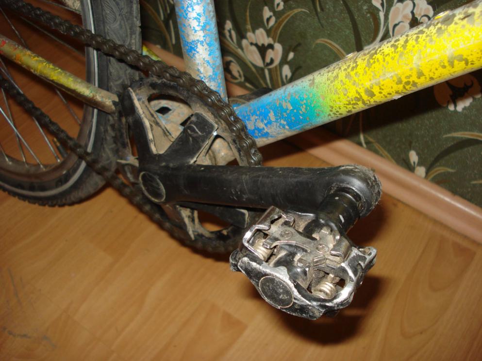

ну вообще, тру-фиксеры катаются в туклипсах, как ещё с треков и кейрина повелось. контакты это не тру, но для такого велосипеда вполне подойдёт. к тому же у туклипсов нижняя сторона педали плоская, этим пользуются когда на трюках заморачиваются.
в контактах вообще приятнее ездить, на любом велосипеде. а здесь тем более, ведь если нога соскользнёт с обычной педали, поймать её обратно будет не очень просто
по моему представлению, здесь вообще ничего обязательного нет. то есть когда я начал собирать этот байк, я и не знал, кто такие фиксеры и что у них есть некие особенности во внешнем виде и конструкции велосипедов. это уже потом начитался, когда искал способы, как лучше зафиксить звезду на втулке.
задачи именно этого байка - быть предельно дешёвым, стрёмно выглядеть и чтобы на нём было неудобно ездить без подготовки другим людям. и пока он с этим справляется. вот ещё тормоз снять бы..
а то, что на нём ещё и оказалось классно ездить - это приятный бонус.

Дропауты стремные, еще и на эксцентрике. Не выпадает колесо?

наверное оттормаживаться очень тяжело на этой резине? у меня у друга собран на анлогичной мтб раме но на 28" колесах, все ок влазит.
по ощущениям когда первый раз садишся на фиксу, понимаешь, что абсолютно не умеешь ездить на велосипеде, но прогресс идет достатосно быстро) за два дня научился нескольким способам скидинга, вилли ван хенд и бар.
всё держит отлично, цепь натянута достаточно сильно, не смещается. ударных нагрузок здесь нет.

я ж писал зачем надо на работу ездить. с советскими велами несравнимо. здесь всё технически примитивно, ничего не жужжит, не трещит, не брякает. велосипед летит бесшумно, в этом определённый кайф. хороший кк есть, использую его по назначению по выходным. но я живу в небольшом городе, мне до работы 10 минут ехать. иногда приходится заходить в банки, магазины, пристёгивать велосипед у входа. хороший кк не для этого
Сообщение от dolphin Посмотреть сообщение
байк требует работы над ним, но начало положено неплохое) давай на зад 29 ставь.
ну.. в кладовке не оказалось 29 колеса а покупать сюда что-либо я пока не вижу смысла. если только строить с нуля.
Сообщение от попа бегемота Посмотреть сообщение
не могу пока сказать, специально не тренировал. думаю это будет посложнее, чем на трубках, конечно
Сообщение от kефир Посмотреть сообщение
вообще я имею ввиду сравнение фривил-системы с фиксом (пусть будет супермега-шоссейник и супермега-фикс для трека). Не уверен, что "держать круизную скорость в городе" на фиксе будет проще.
тут не знаю как правильно объяснить, но на самом деле будет проще. отсебятину напишу фикс чуть сложнее разогнать, но дальше он как бы едет сам, обычный же велосипед нужно всё время подгонять. этот недостаток на обычном велосипеде не заметен, потому что есть передачи. если же не переключаться, то разница будет ощутима сразу. возможно это связано с тем, что за счёт фиксированной передачи момент инерции заднего колеса у фикса гораздо выше, тут ведь ещё ноги вместе с колесом крутятся. получается огромный маховик.
