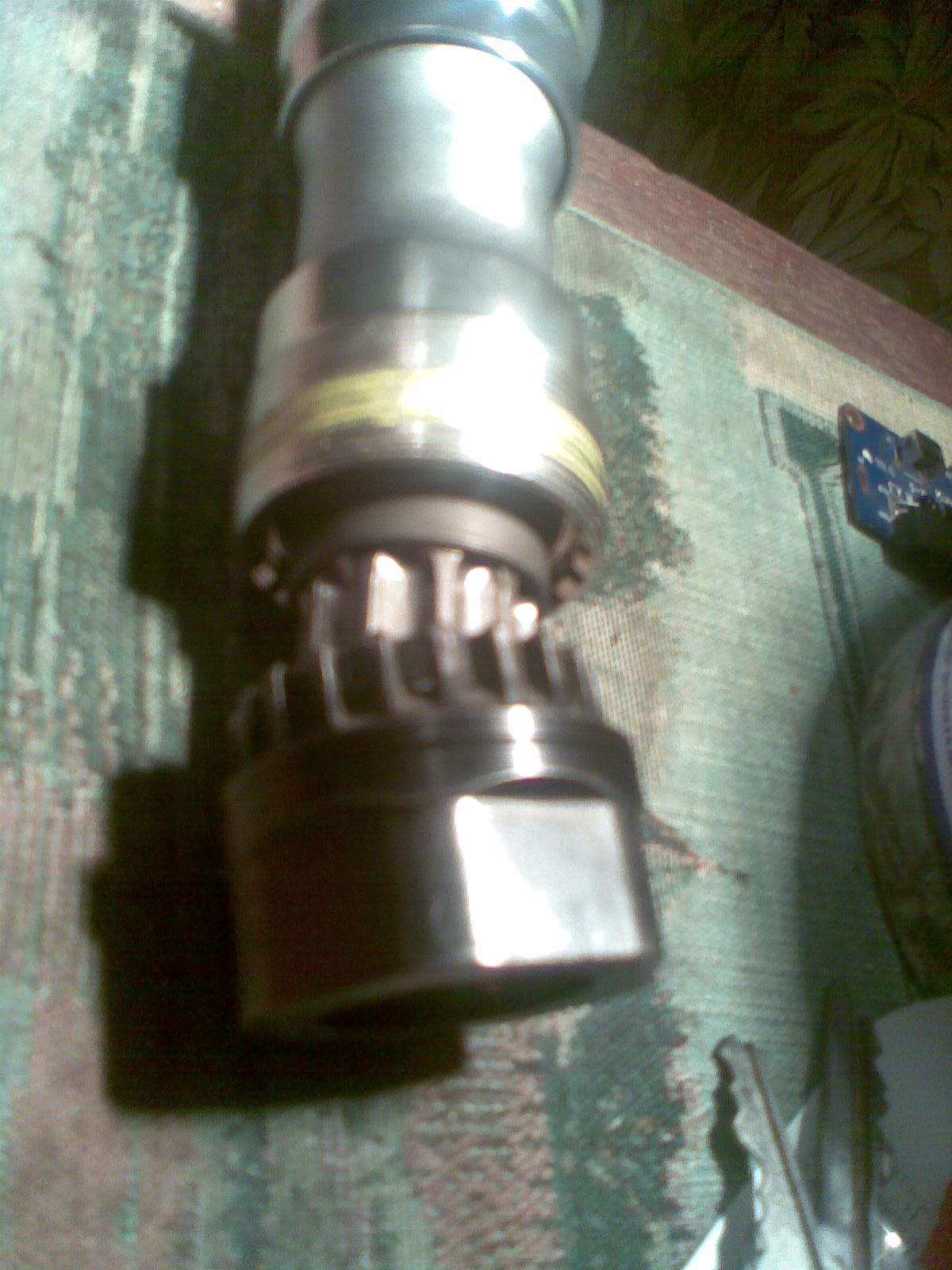

можно ли как нить безболезненно снять кольца которые на валу сидят и мешают ключу до конца пролезть?

расточи внутри съемник,так делал,если я правильно понял проблему

да, правильно понял.
На ключе запаса совсем нет почти. Может лучше попытаться с каретки снять колечки?

это фирменный шимановский ключик TL-UN74

кольца снимаются

у шимно по исис ключи херово подходят
длинный и расточить, ну или аккуратно снять колечки)

ну в этом то и проблема что бы аккуратно это сделать.. ща пытался ковырять, ни на миллиметр не слезли

я растачивал шимановский ключ. еще была проблема - был ключ дешевый из набора, он налазил, но он был не сквозной, как шимановский, а как стакан, с "дном", и на 127 валу он не доставал с одной стороны до чашки.... =/

Ладно ладно уговорили завтра на работе разточу ключ...
Ну в таком случае как менять подшипники на этой каретке, все равно придется снимать эти кольца

когда то мытался снимать эти кольца-если они железные-то это нереально вообше. а алю еше можно попытатся)
была такая же проблема-закручивал каретку газовым ключем

Разточил ключик

тож несколько раз мучался с этими колечками. но в итоге снимал их... "выбивал" их, подковыривал отверточкой тонкой...
зы. тоже вечная проблема с ключом- не могу до конца каретку закрутить- не достает.. а рассверлить ключ сам не могу- хз где сделать это(

Я видимо чего не понимаю...
У меня всегда под квадрат каретки (мне как то привычнее), так там обычно одно запрессовано на корпус, а второе сдергивается руками, разве на шлице не так?

Оптимальное решение - ключ IceToolz, налезает на каретки с длинным валом и вообще отличный ключ.

Я на заказ вытачивал. Потому что именно с такой проблемой столкнулся

Сообщение от DreamCatcher Посмотреть сообщение
да, все точно так же, только ключ не достает до шлицов из за проставышей на оси, они чуть больше в диаметре чем внутрянка ключа.

на каретке гигапайп как никрути если поставить чашки под такойключ топидется снимать проставки с оси чтоб закрутить
та делов то.отвертокй кавырнул и все.они легко снимаются.закручиваеш ключиком и обратно ставиш
