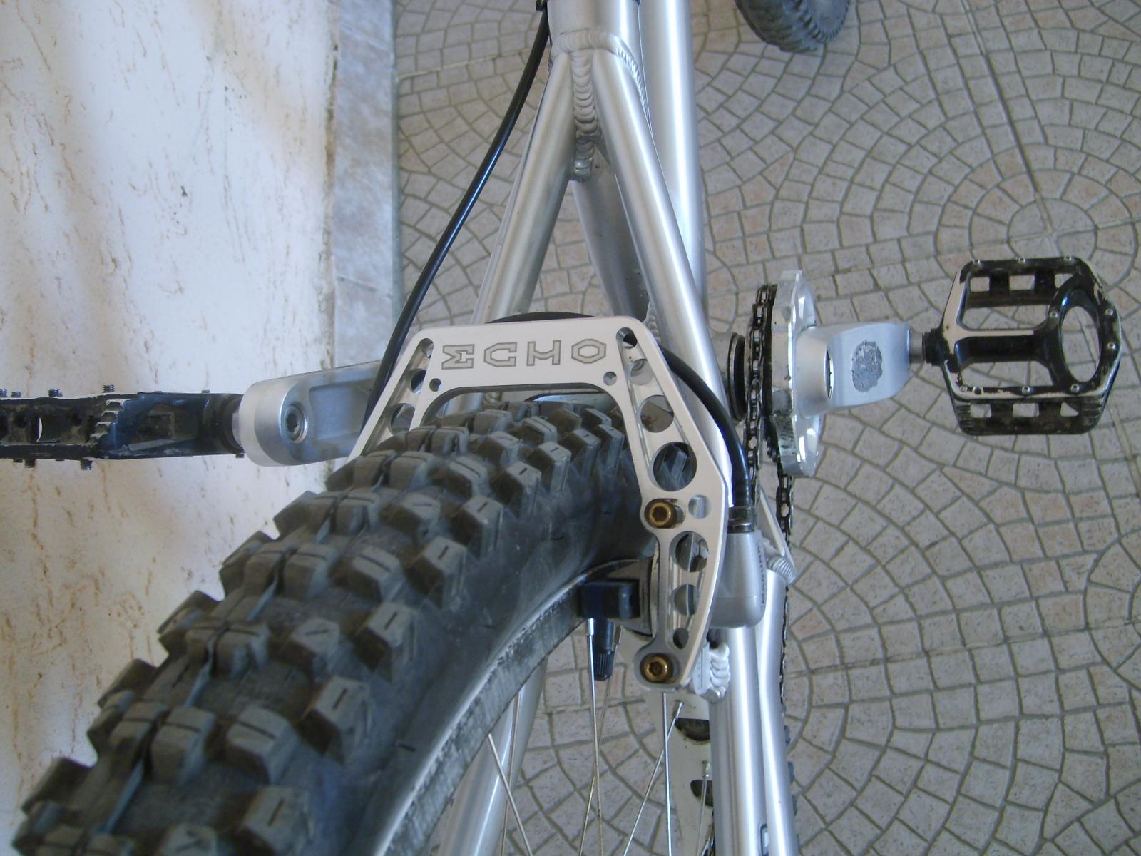

Всем доброго дня. Вот сделал свой первый апгрейд. Катаю в районе 4-5 месяцев. Потихоньку начал обновляться ^^ Не плохо так получилось пока. Многое конечно впереди, но для начала очень даже не плохо получилось
Вес байка 10.300. Из того что тяжёлое - вилка + заднее колесо. Если задирать зад и просто отпускать его на землю - получается удар как молотом по наковальне
Ну вобщем поехали
Комплектация:
Рама: Zoo! piranha 2009 (База 1090, перья 380, каретка +35, рулевой стакан - 72 град.)

Крутой, цепь тока укороти и шток вилки отпили чтоб без колец было, гео выноса и так норм
Ну а так повторюсь - крутой

Не хочу отпиливать шток, т.к. стакан 100, а к зиме буду брать рокман 2, а там 110 стакан. И не уверен что замена будет уже вилке. А цепь надо, но ключа нету

не вздумай менять раму, по моему мнению, пиранья самый достойный вариант на нынешний день... тока натяг пух сделай и цепь если есть возможность укороти
шток опили, оставь одно кольцо и нрм будет, подойдет на любую раму

А резон отпиливать шток. У мну стоял вынос ВИЗ. У него тело здоровенное по высоте. У меня с ним как-раз было одно колечко, самое маленькое. А когда поставил Трайоловский вынос, освободилось почти 2 см. Я ведь и хотел себе повыше вынос, а так получится что вернусь к тому с чего и начинал, если вынос вниз уйдёт на теже 1.5 см.

Хороший вел.Только куда столько колец то? Мы все тут мастера выносить мозг ONLY НО он пока терпит

Кольца можно и с верху выноса воткнуть, поиграться,найдёшь себе оптимальный вариант высоты

вынос трай олл он для рам с высокой кареткой! у меня 5.5 и стоит одно кольцо! и то я думаю его убрать!
а у тебя +3.5! и тоят аж 3 кольца! это ппц!! равносильно возьми на сток поставь модовский вынос! удобно будет?)

Дык откедава я знаю будет удобно или нет, катаю только 5й месяц
Ну вобщем лучше убрать колечки, да? 1 оставлю самое маленькое

яж пишу, поиграйся колцами, с верху выноса начинай по одному переставлять с низу, и пробуй после каждого преставления как чувствуешь байк, я себе именно так нашёл оптимальную высоту.. одно кольцо под выносом у меня, и стоять на заднем на много проще, у тебя может этого достигнется вообще без колец (все колцька с верху выноса).. и спиливать ненужно пока тестишь.. а потом спилишь лишнее. и морда легче станет

тут сверху шляпка скошена у выноса
кольца на верх не поставить

да кольца убери конечно!! Байк супер вышел!!! Поставь сюда вынос что-нить типа 130/15

Я ещё посоветую укоротить цепь Пиранья красивая рама!
