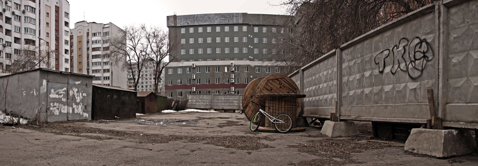

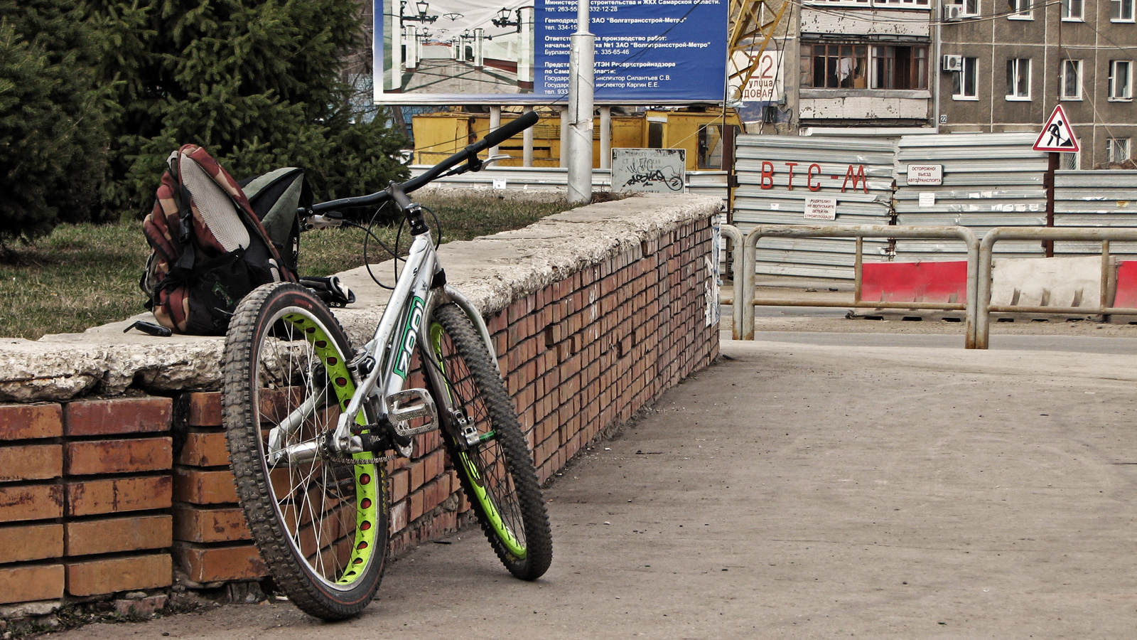

Комплектация:
Рама: ZOO! Pitbul `05
Вилка: Echo Pure Disc only.
Вынос: Ritchey 120 * 12.
руль: Woodman 730
Грипсы: Trialtech Foam
Фривил: RockMan
Каретка: Shimano Alivio.
Рокринг: ECHO
Шатуны: Echo (примерно 06).
Педали: Eastern
Бустер: ECHO
Передний тормоз: Avid code
Задний тормоз: Magura HS 33 05
Колодки: Кедрин`s полиуритан.
Цепь: KMC Cool
Переднее колесо:
Обод: Убогий для кк)
Втулка: Xenium
Спицы: хз
Покрышка: Tioga
Зад колесо:
Втулка: White Industries. Титан ось фреза, Алю корпус фреза, 2 прома. со смещённы центром для регулировки натяжения цепи.
Звезда: ECHO 14
Спицы: Whillson c с переменным сечением 2/1,8/2
Обод: TryAll 47 нанесен гринд.(красный флипер)
Покрышка: Maxxis Mobster Downhill 2.5
Вес: 10.800

Байк на этой раме всегда крутой)
А где натяг то?

Там втулка вайт индастриз, натяг не нужен) Байк хороший) Давай прогрессируй!

поставь нормальный 180 ротор, нах 203,он тяжелый и толку нет

Симпотный байк. Но вот код, имо, не нужен... У меня сзади он потёк.. а спереди просто будет лишний вес.. но если не парит.. тормоз выглядит оч круто.. и работа что надо..
Я за весом не гонюсь
Сообщение от Dekker Посмотреть сообщение
Да, код надо менять...
