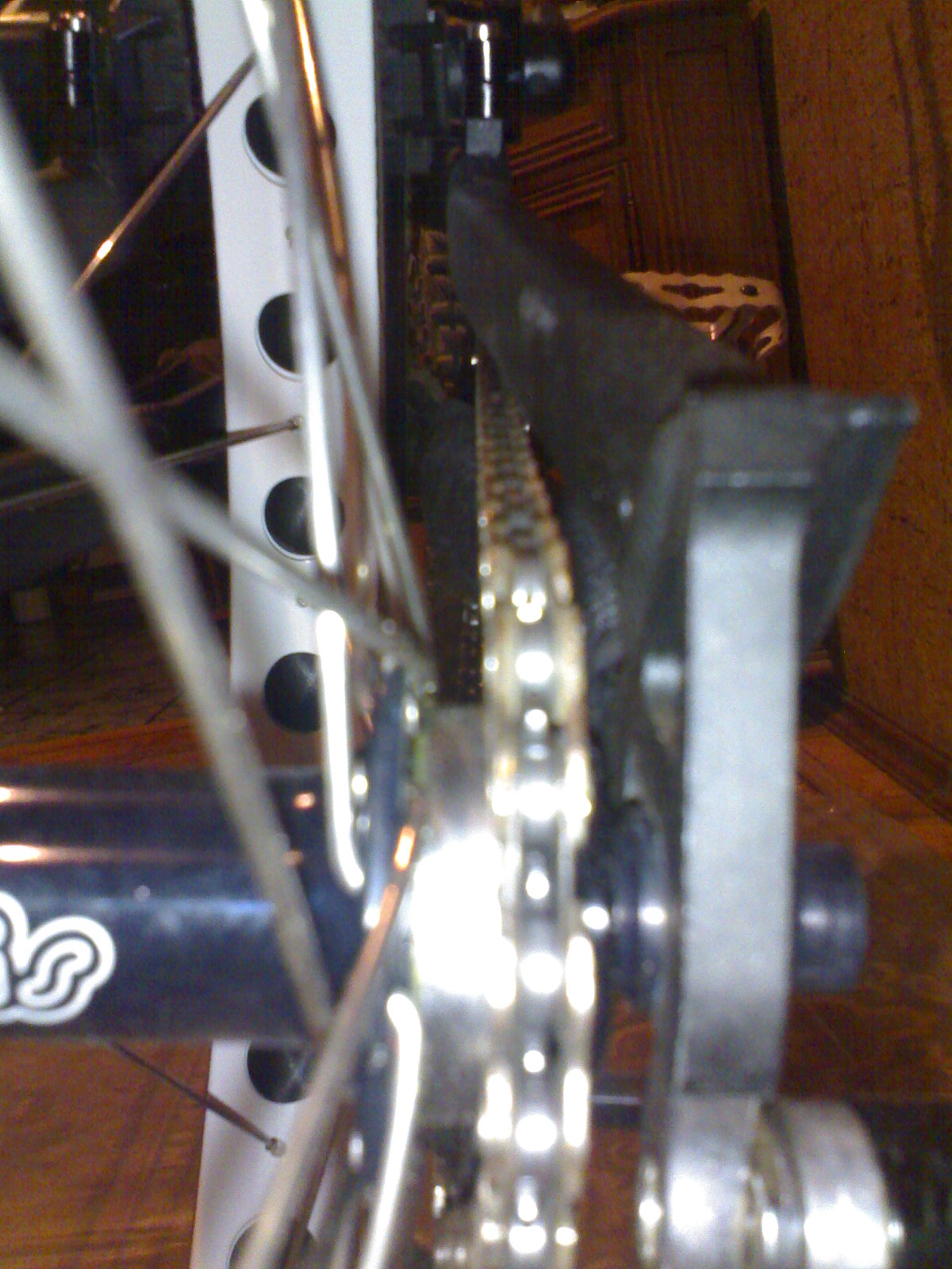

Добрый вечер всем бойцам видимого и невидимого фронта!Не катал 7 месяцев,собрал вел,и сразу же огорчение...Трет цепь об перо и тупо пилит (Очень прошу посоветовать - что делать в данном случае,цепь менять не совсем хотелось бы,долго искал в свое время 810тую.
Для справки если кому надо: втулка кризис 135,гама гу тп 08,шатуны Zhi квадрат,фри Трайолл,звезда сзади Триалтэк 15...
Пожалуйста дайте совет...Или только менять цепь на более узкую?
Заранее признателен.

звезду,на которой зубья расположены не скраю,а по центру потребно тебе.

а если на втулку попробывать поставить шайбу ??типа ось пошире сделать.......перья должны разойтись подальше....
этого нельзя делать.
поставь звезду эхо тр например. у неё звезда посередине, а не как у этой с краю.

http://www.kingbike.ru/product_info....products_id=88
что-то типо такой...
а варианты с шайбами по-моему шит.ибо этот совок приведет к тому,что шайб надо будет дофига,и ось будет в дропауте лишь кончиком сидеть.вопрос:оно того стоит?

Попробуй перевернуть звезду

даже если так,спицы-то все-равно присутствуюти они помешают этой смелой идее обрести право на существование.
пс:ща еще пойдут советы:"отогни перо,поставь каретку с коротким валом,рок толще" :\

давай, советуй, расширитель перьев! = ни в коем случае!
купи защиту пера пластиковую - акулий плавник она называется, - и не будет саму раму пилить, на камеле такая же проблема была, первые недели дикобесило это, но потом привык

Я решил эту проблему выше описанными способами: купил звезду с зубьями по середине и поставил шайбу.

иопрст,звезда с зубами посредине стоит 500-700р.дофига чтоль это?
нет какой-то колхоз.защиты,лабуда,шайбы.

1) звезда со срединным расположением зубьев
2) узкая цепь
3) втуль с нестоль разнесенными промами
была такая же проблема на втулке эхо тр. там промы ооочень широко расположены. проблема была решена звездой с центральнорасположенными зубьями

епрст,я упал под стол,извини.причем тут промы втули?
как промы или прочее может влиять на посадку звезды?
размер фланцев-то присутствует?не?

эээмм.... промы тут при том, что есть втули типа старых трайолл или виз. а есть типа эхо тр и жи-р... понимаешь, по крайней мере на модах они имеет реально разную ширину. а она в свою очередь зависит от расположения промов на оси. вот эхо тр и жи-р.. они имеют очень широкоразнесенные промы. и упорные втулки у них ооочень маленькие в виде широких шайб.
это действительно так. могу даже фото сделать или на сайтах посмотри.
а на стоках сравни тот же Crisis и хотя бы эту: http://www.kingbike.ru/product_info....roducts_id=304
вот тут по моему очевидно видно, что расстояние от пера до прома абсолютно разное будет:
http://www.onlybikes.ru/catalog_show.php?id=430
http://www.onlybikes.ru/catalog_show.php?id=327

епрст,зачем ты связываешь положение промов и фланцев???
промы хоть по центру стоять могут,но в кризисе ФЛАНЦЫ разнесены далеко.

связываю затем, что в абсолютном большинстве случаев промы располагаются именно под фланцами и непосредственно от их расположения, как следствие, зависит разнос фланцев.
есть хоть одна современная втуль, где пром был бы смещен к центру оси, а фланец торчал далеко за его пределы? думаю нет.
производители недаром сейчас промы стали широко располагать. ведь логично предположить, что чем более широко посажены промы, тем меньше рычаг на излом оси...
в крайзисе фланцы разнесены далеко именно вследствие широко посаженных промов.
разнесенные фланцы-следствие. разнесенные промы-причина

Если на оси втулки нет упоров для подшипников, то можно относительно безболезненно сместить корпус влево. На оси между дропаутом и подшипником есть шайбы, нужно сточить левую, увеличить правую и саму ось сместить вправо.
Ну или другую звезду поставить.
Если цепь прямо пилит, то она пропилит любую защиту.

только звезда...+рама такая ,об неё вечно чтото трется)
Непрочитано 30.04.2010, 01:16   # 18
это проблема втулки кризис- широченные фланцы.
у меня и рама была такая же. в итоге цепь протёрла перо, но нормал, целый год на раме откалал и фиг с ним. пропилит и успокоится.
ну, немного поможет- звезду поменять. но не факт, что цепь не будет тереть.
у меня тоже была звезда триалтек такая же и втулка тоже кризис.
поменял звезду на эхо. с некоторыми цепями не трёт. щас поставил 810- трёт. буду другую цепь искать.

Самое сложное - снять эту. Сними её, затем где-нить с помощью тисков и болгарки спили её так, чтоб ширина уменьшилась вдвое (т.е. вот тот кусок который слева от неё подпили).
Затем поставь обратно - цепь от пера отойдет!

а не мало ли резьбы будет задействовано?)не очково получится?
я бы купил звеееезду и не парил мозг,играя в изобретателя
