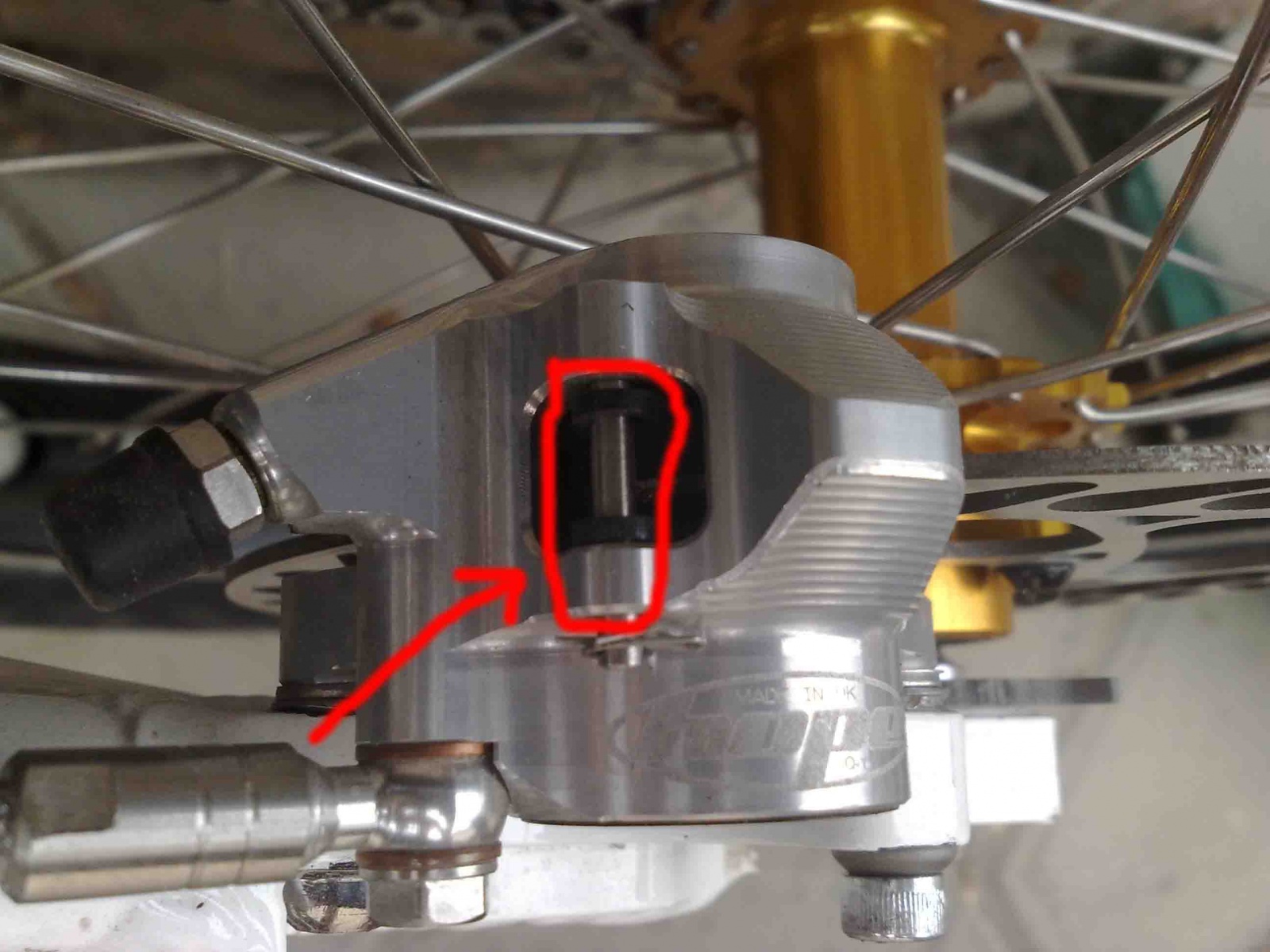

Всем привет!Помогите разобраться с проблемой.Вобщем когда блокируется колесо,появляется своеобразный люфт,то есть колесо немного вперёд-назад ходит.Особенно это напрягает когда ты стоишь на заднем...Я так понял что это из-за того что та хрень(которую я обвёл на картинке) не плотно прилегает к колодкам и там появляется небольшое свободное место.Я катался раз 10 и всё было норм,но последнии 2-3 катания появилась эта проблема и я не знаю что сделать,вродь всё так и должно там быть.Плз помогите))

А ротор проверял?
6 болтиков подтяни.

и сам калипер!

Да в любом дисковом тормозе колодки имеют небольшой люфт. Отсюда и проблема. Но, как правило, после того, как тормоз притёрся, эта проблема исчезает. Ты давно поставил?

и куда он по твоему денется?

внатуре проверь болтики все....даж представить немогу как изза такой хрени может быть люфт...

ну когда вот прост стоишь, зажимаешь не сильно тормоз- колодки будут люфтить палюбас.. но когда зажимаешь со всей силы пальца))) то не должно быть его (по крайней мере у меня никогда не было)...
посмотри болты,которыми диск прикручен и калипер. возможно раскрутилось что то и поэтому люфтит

что то по фотке такое ощущение что у тебя ротор нехило гнет калипером.
проверь сначала все болты, потом проверь, отпишись.
ты прав,я его вродь выпрямляю и выставляю норм,а он потом опять чиркает,ну ни чё с опытом научусь...главное стопорит))

У меня так бывает частенько - как уже и сказали - затяни все болты на роторе!

Блин парни,я лох))))Оказывает всё таки пару болтиков было плохо закручено,хотя на вид всё было норм.Спасибо вам,а то я б так и не заметил)

и самое главное, когда начнет люфтить, и все будет закручено, то проверь спицы, у меня на жопе вечно гулять колесо начинает...проблема диского тормаза... но все ще зависит от того пистанированый он у тебя или нет и т.д.
