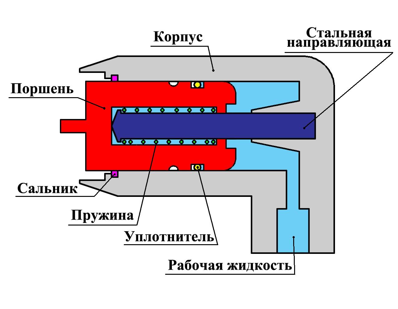

поршень не запаян, он запрессован, держится на насечках, типа как гарпун

Вот такая картинка есть.

не знаю) когда-то давно разбивал магу... все как на картинке выше, и я так понял- что штифт вставляется в пистон шляпкой вверх, вместе с пружинкой, и сверху это запаивается полиэтиленом, а дальше уже впрессовывается в бачек... перебрать-то можно)

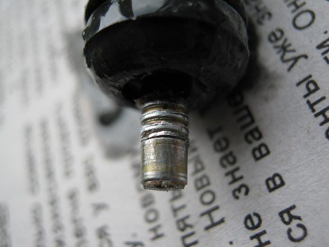

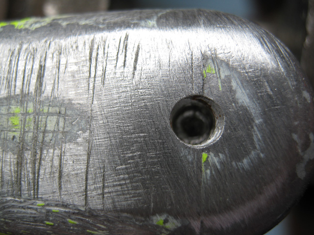

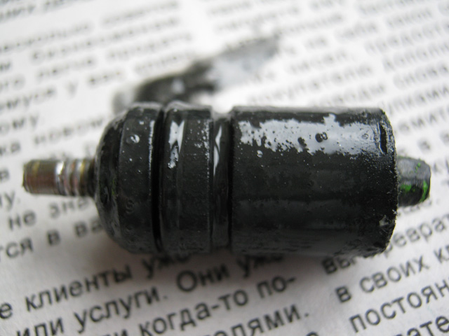

все
просверлил прям на глаз четко по центру вышло.выбил поршень (кстати я думал что он металический а не пластмассовый)
подмотал фум ленты под сальник и засунул все обратно .в отверстие на бачке закрутил болт из детского железного конструктора (ну предварительно нарезав резьбу в бачке )
четко) нечего нитечет.
Непрочитано 21.05.2010, 23:45   # 19
Аватар для -=MIXMAKER7=-
Сообщений: 9,932
Байк: Koxx Sky super
-=MIXMAKER7=- вне форума
фига! - дай фотки???
очень интересно позырить.
Непрочитано 21.05.2010, 23:59   # 20
Аватар для Yazik
Регистрация: 04.02.2009
Адрес: Москва,первомайская
Сообщений: 2,882
Байк: zoo 05
Yazik вне форума
сверлим и видим внутри"золотую" фигню) ставим гвоздь но неострый а отрезаный ,зажимаем бачок в тиски и начинаем стучать )
поршень там сидит неочень уж и крепко держится с помощью насечки на конце.
и емае как пластмассовые пеньки выдерживают такие нагрузки Оо?
ну на нем 2 бороздки.1 глубокая для сальника а вторая неочень ,наверно для скопления мусора, я хз)
и в конце закручиваем болтик и при желании можно на наждаке аккуратно сточить ему шляпку и покрасить и вобще непалено будет.но я оставлю для интересности)
