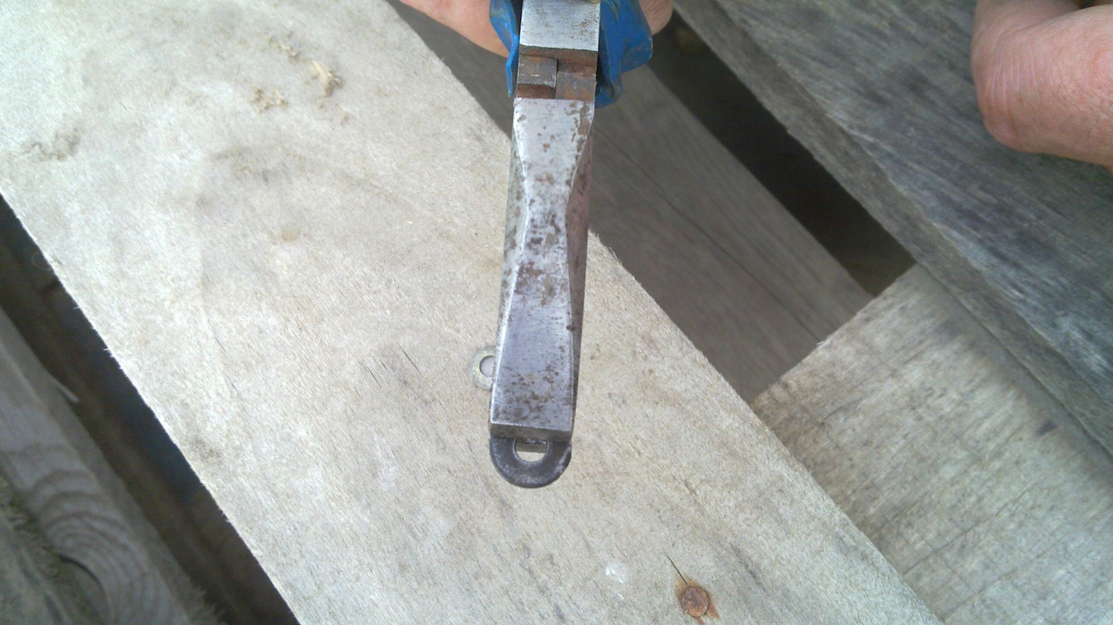

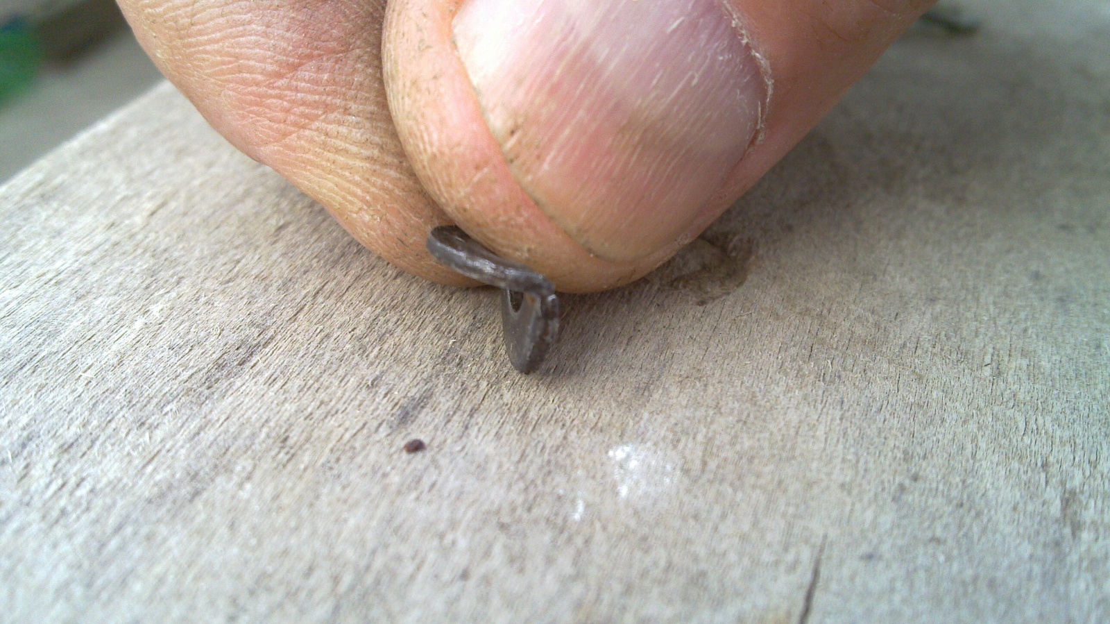

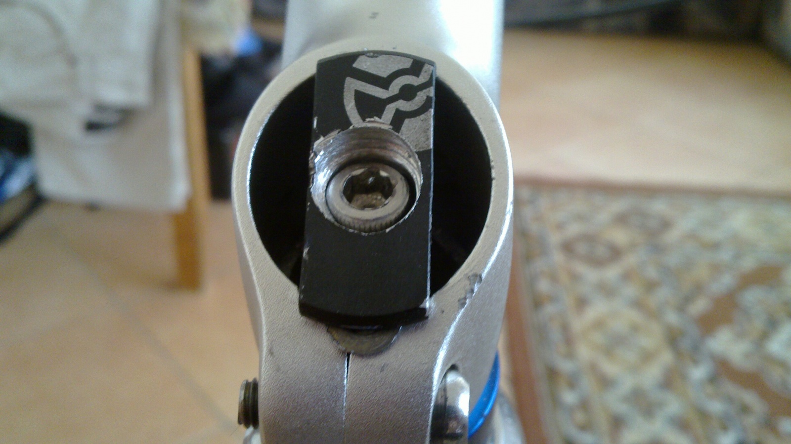

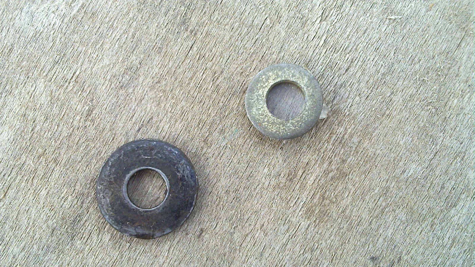

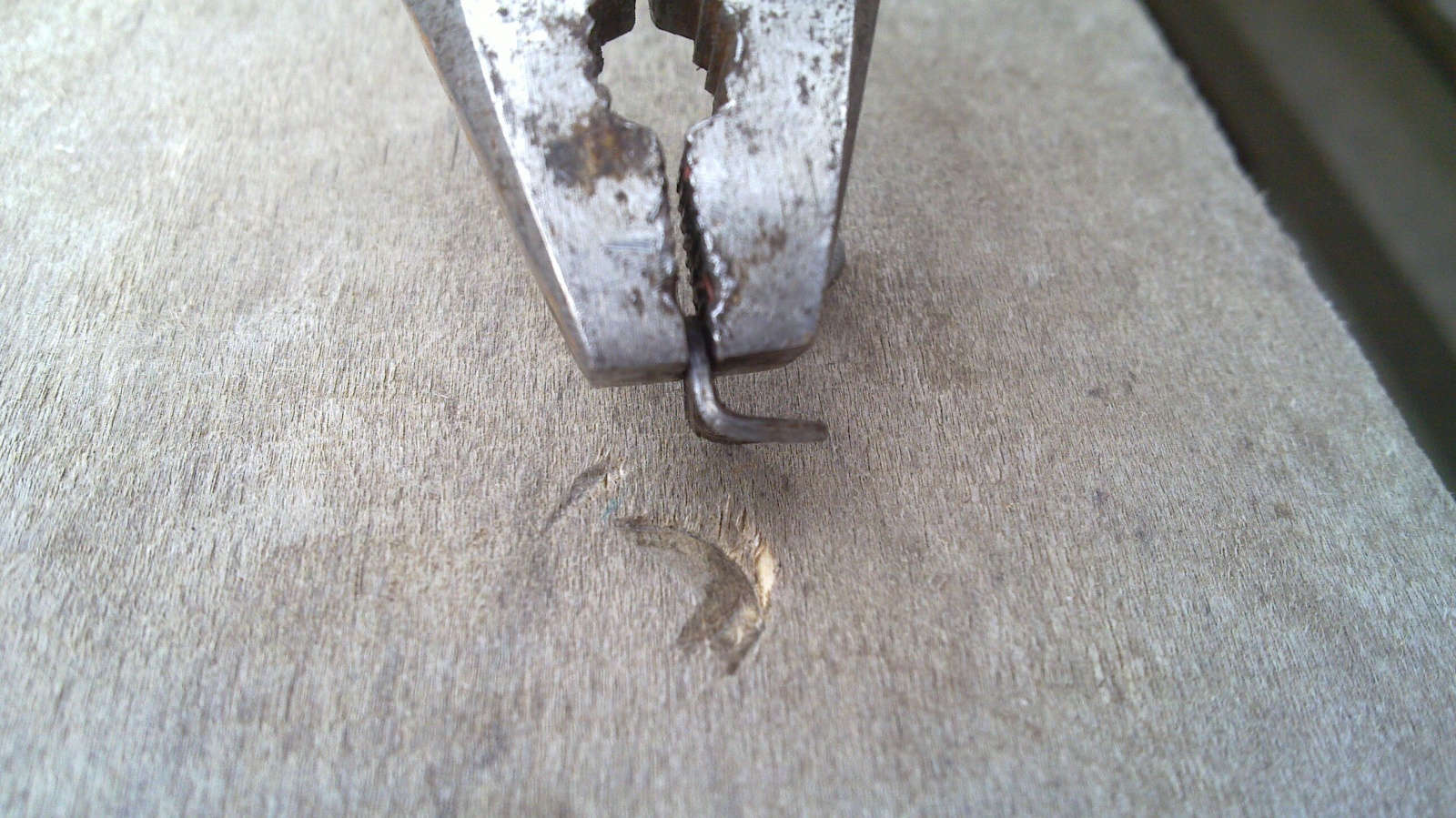

я думаю у многих обладателей этого выноса была проблема проваливания крышечки во внутрь и смятие выноса.... сам столкнулся с этим.долго думал что сделать,пробовал растачивать и придерживать,но безуспешно.... потом под руку подвернулась маленькая шайбочка и я решил попробовать это пустить в дело,результат порадовал,теперь все нормально становиться и не проваливается

ээ)ты че его так затянул?)))он ж порвётся)

а тебе не кажется, что шток коротковат? так можно и вынос убить и конец штока отвернуть...

У тебя где ваще шток там? Тож на затяжку внимание обратил.)

Шток у тебя чрезмерно короткий+отпилен не по косой. что повлечет за собой смертьлибо выноса либо штока либо и то и другое сразу. - будь осторожнее, ибо это чревато.
Дума, что если купить за 50 копеек большую шайбу чтобы по кругу под крышкой подложить между крышкой и выносом, то будет надежнее.
А вообще - идеальное решение это крышки монти. -встают как родные, и намного плотнее, и они круглые.

что вы все придумываете? не пойму. У меня все было нормально с выносом как я его купил...и крышка вставала.
+ зачем вынос так сильно затягивать? вынос не жалко?
+ вилка у тебя там где? по длинне шток должен быть не ниже 5 мм от края выноса.
+1...
Так затянуто, как будто только на якоре вилка держится, без боковых болтов...

Даниэль, у нас два таких выноса - и в обоих выносах родная крышка проваливается при попытке затянуть.
так что придумывать приходится.
вот и третий вынос попался с говнокрышкой.
Кстати - крышка рокмана гораздо плотнее в выносе держится чем трайол.
+1 У Тимура Ибрагимова тоже проминалась. Он ее вообще на свою поменял.

Тарас, у меня она тоже проваливалась, я подложил под неё кольйцо проставочное, которое обычно подкладывают под вынос, толщиной 2 мм и всё идеально встало...

на маленьких фотках видно, что там крутая шайба под размер и даже в цвет)
