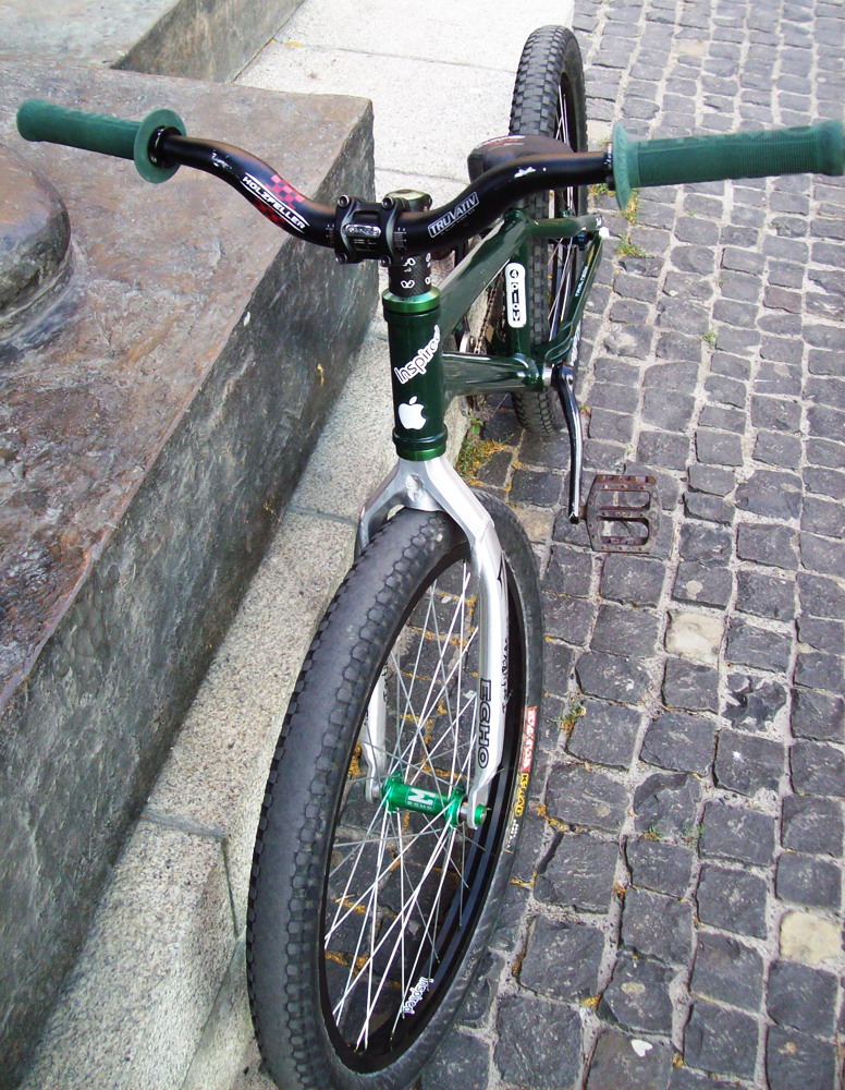

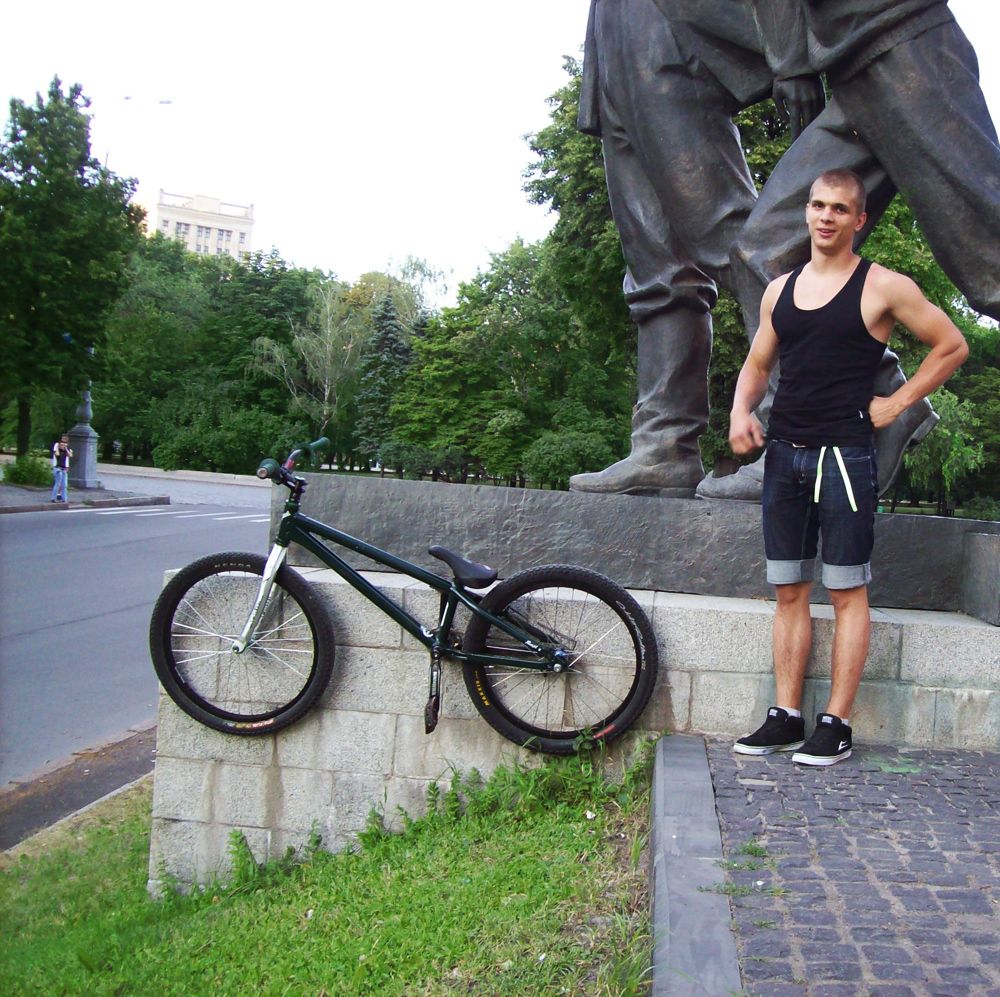

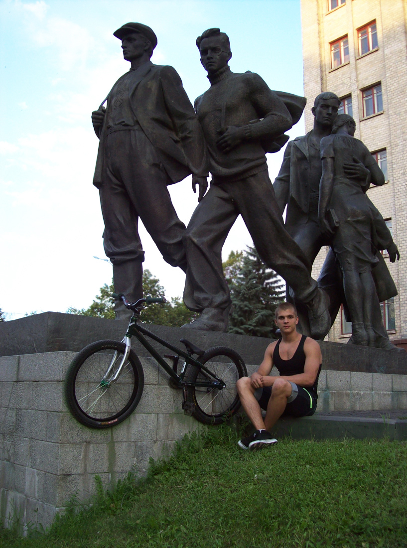

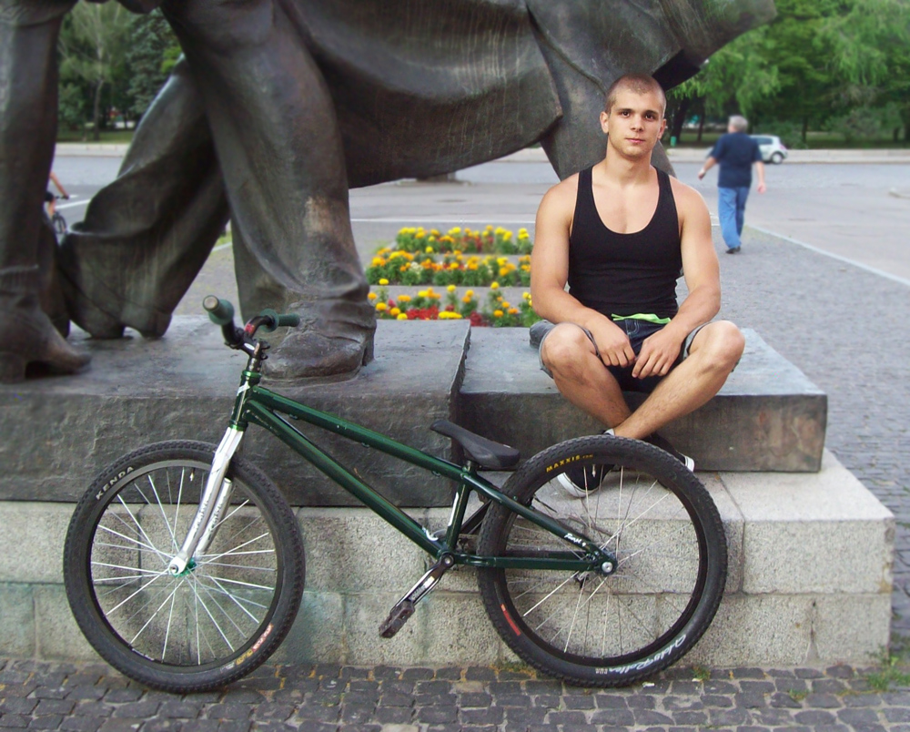

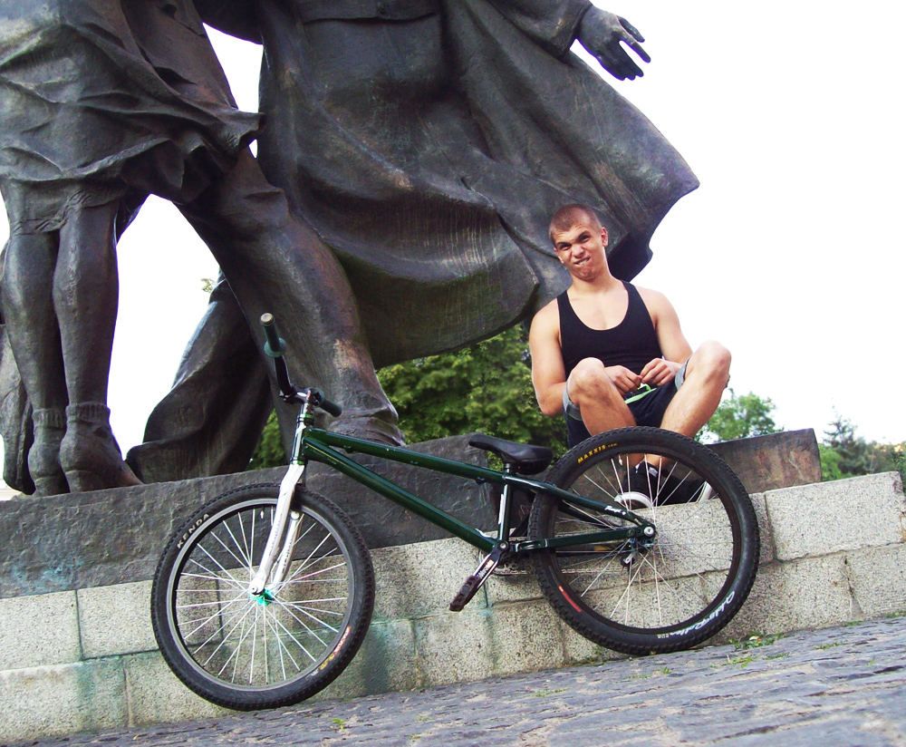

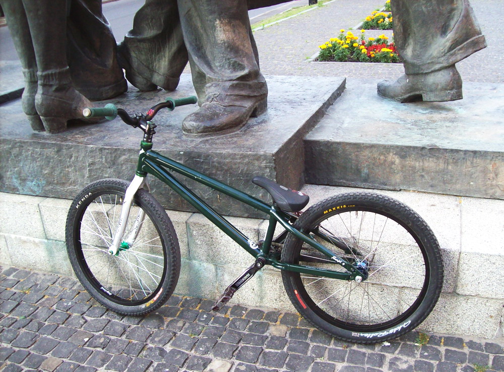

Решил выложить свой байкчек. Байк приятен в катании, дергается легко, крутиться тоже.
Вес 10.3 кг. База 1040 вышла, каретка где-то +20.
Рама - Inspired 24
Вилка - Echo Team 20"
Рулевая - Imperial
Вынос - Syncros 60mm
Руль - Truvativ Holzfeller 660mm
Грипсы - Primo
Подседел/зажим - Inspired
Седло - Colony
Каретка - VP
Шатуны - RaceFace
Цепь - YBN
Педали - Eclat Plastic
Переднее колесо:
Втулка - Echo 2005
Спицы - хз
Обод - Alienation Черная Овца
Покра - Kenda (ей уже 2 года и еще столько же прослужит)
Заднее колесо:
Втулка - Надежда Про Триал2
Спицы - DT
Покра - Maxxis Hollyroller
Звезда - Trialtech

Байк очень даже классный. Как так вилка под 20 подошла? Странно
Вот только сидушка не очень. Какую-нибудь потоньше поставить и всё было бы вообще круть

Пасиб!
Виль подошла к стертой покре))) Плюс подточил корону чутка.
Сидуха как раз мне нравится, толстенькая, заду приятно. Не люблю тонкие.

да кстати начал сначала читать патом фото гляжу вилка 20 оО на 24ой раме оО

круто и видео и байк, за вилку 20 зачет))

а ведь недавно в мой адрес были усмешки, что видите ли 20" вилку подумал...
байк супер. особенно цвет рамы понравился.

яблочко на стакане решает)))

У него ж и так рулевая 73, зачем еще вилка низкая?

спасибо Хирург!
мне удобнее с такой вилкой,и так не слишком легко на фронтмэнуал выходить, кстати а на что в моем случае влияет градус рулевой?)))

трюки на передке проще делать + градусы резче крутятся

вот как раз у меня градус больше выходит, трюки на передке легче, легче переваливать байк через перед

рама расчитатана под вилку длинной 410 мм! Мне кажется это не радует рулевой стакан.
а про то что с низкой вилкой градусы круче прут это фигня, возмите стритеров они если на жестких вилках и катают то минимум 430мм ,так что это тут вообше не причем.
хороший байк вышел но вилку я бы поставил правельную.

во-первых, чем длиннее вилка, тем больше рычаг для отрыва стакана. во-вторых, на стрит бмхах от 75 рулевая и офсет вилки 20-25, в итоге получаем трак на плоскости как стандарт.

хах....норм рабочий,с вилкой круть)))единственное не понимаю,смысл сайда без тормозов...ну как то ни о чем на мой взгляд....или это стиль бреаклесса?...Потому как байк больше большой Бэм напоминает,на мой взгляд для стриита ваще отпад!
