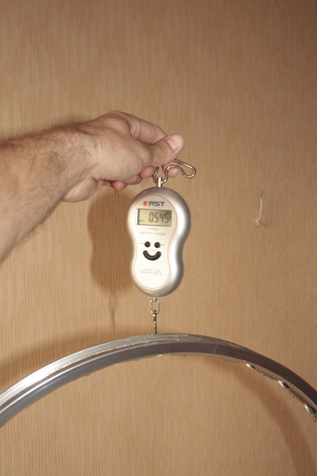

Год назад нашел обод Dx-32, решил поставить его на морду сделав облегчение, катаю на нем до сих пор (его вес 545 грамм). Одно "Но" этот обод был яйцом и с хорошей вмятинкой. Вообщем решил сделать ему замену. Купил обод за 1100 рублей в Титане на Маяковке. Обод был уже дриленный дырками в 20 мм.
Как делал:
1) сначала изолентой замотал место шва обода дабы не отрезать лишнего.
2) потом обод зажимается в тиски, аккуратно, между тряпочек, чтобы не повредить тормозную поверхность. И осторожно болгаркой делается разрез по всей длинне окружности обода с двух сторон показано стрелочками. Причем Если Вы правша то удобнее делать правую сторону, а потом развернув обод на 180 град. делать с другой стороны, так проще выдержать расстояние. Обод конечно же придется крутить. Крутить не ленитесь, опять же получится аккуратней, и это безопасней, чем изгидаться в три погибели. Диск должен быть тоненький, что проникать между стеночек. При это нужно выдерживать небольшое расстояние, для то что бы было место для корда резины. Иначе покрышка будет гулять по ободу.
3) после этого отверткой, желательно с широкой шляпкой (на фото видны места где отверха упиралась в нижнюю стенку обода ) и длинной ручкой, что бы было проще как консервы вскрывается верхняя стенка. Постарайтесь сделать как можно чище, т.е снять как можно больше алюминия. Тогда потом будет легче.
4) можно этой же отверткой, можно другой с более узкой шляпкой по углом 90 град.
нужно запихивая отвертку в паз, который вы сделали болгаркой, так же как консервы начинаете срывать стеночку (стрелкой на фотках показано направление усилия). Это довольно муторно, но как говориться дело тренировки . (на фотках видный зацепы на боковой стенке обода).
5) После того как вы сняли все потроха вес обода составляет 585 грамм кажется.
Затем зажимая в тисках (аккуратно междку тряпочек ), которые жестко закреплены на станине, рассверливаете ( я использовал сверло 25,4 мм - лучше 25 мм) дырочки, одна за другой. Сверло нужно цикличными движениями опускать на обод.
Получается обод весом 545 грамм.
Р.S. Дрелью сверлить не получится...нужен станок.
КОГДА БУДЕТЕ ДЕЛАТЬ БОЛГАРКОЙ ДВА РАЗРЕЗА ВДОЛЬ ОБОДА, БУДЕТ ВОЗНИКАТЬ ТАКОЙ МОМЕНТ, КАК БУДТО БОЛГАРКА ПРОВАЛИВАЕТСЯ. ТАК ОНО И ДОЛЖНО БЫТЬ. ЗНАЧИТ В НУЖНОМ МЕСТЕ ДЕЛАЕТЕ.КОНТРОЛИРУЙТЕ УСИЛИЯ. ЕСЛИ УСТАЛИ ТО ОТДОХНИТЕ.

первый раз было тяжело, этот раз управился за 3 часика "от и до", но попотеть пришлось

я когда Dx-32 сниму, что бы этот поставить взвешу... точно помню что 545 гр.
