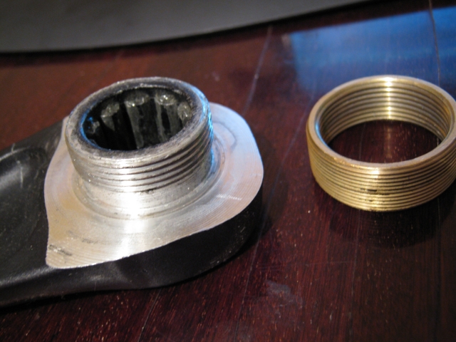

когда сорвалась так же резьба под фривил у сразубайков, сделал у токаря проставку с новой резьбой........вкручиваться и выкручиваться начала только лучше
Непрочитано 09.05.2010, 00:28   # 5
Аватар для Gleb A
Регистрация: 12.09.2008
Адрес: Pskov-Orel
Сообщений: 132
Байк: Triton 1050|Hope|Tensile|ChrisKing|Monty
Отправить сообщение для Gleb A с помощью ICQ
Gleb A вне форума
Сообщение от B_Rain Посмотреть сообщение
проставка и снаружи и снутри имеет резьбу? и на шатуне новую резьбу нарезал?
Непрочитано 09.05.2010, 00:41   # 6
Family Guy
Аватар для DreamCatcher
Адрес: VRN
Сообщений: 2,157
Записей в дневнике: 14
Байк: GU mod
DreamCatcher вне форума
Да. У меня так. Проставку посадили на поксипол - материал латунь.
Нормально катется...

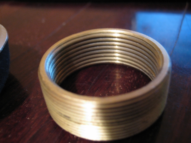

Непрочитано 09.05.2010, 00:41   # 7
Аватар для Yazik
Регистрация: 04.02.2009
Адрес: Москва,первомайская
Сообщений: 2,882
Байк: zoo 05
Yazik вне форума
ну естествено
вот свои старые спец. сфоткал ,чтоб понятней было)
Название: Изображение 78003.jpg
ID:	34554   Нажмите на изображение для увеличения
Название: Изображение 78002.jpg
ID:	34555   Нажмите на изображение для увеличения
Название: Изображение 78001.jpg

ну естествено
почему естесственно....если можно попробовать проставку и со шлицами сделать и на шатуне шлицы тоже вместо резьбы
Непрочитано 09.05.2010, 00:50   # 10
Аватар для Yazik
Сообщений: 2,882
Байк: zoo 05
Yazik вне форума
и как ты зафиксируеш шлицевую проставку? делать резьбу на локринг невыйдет.сделай простую переточку как все советуют ну и я показал
кстате токарю непофиг ли какую резьбу мелкую или большую ,у них станок любую делает)

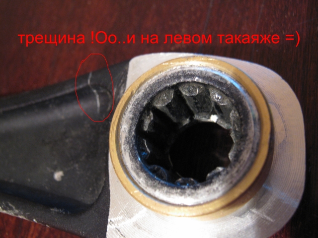

Непрочитано 09.05.2010, 01:05   # 12
666
Аватар для Чекин Константин
Регистрация: 26.05.2006
Адрес: Самара.
Сообщений: 2,201
Чекин Константин вне форума
трещина на шатуне жесть ваще
