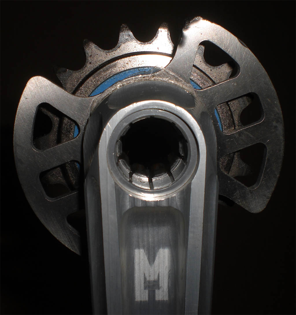

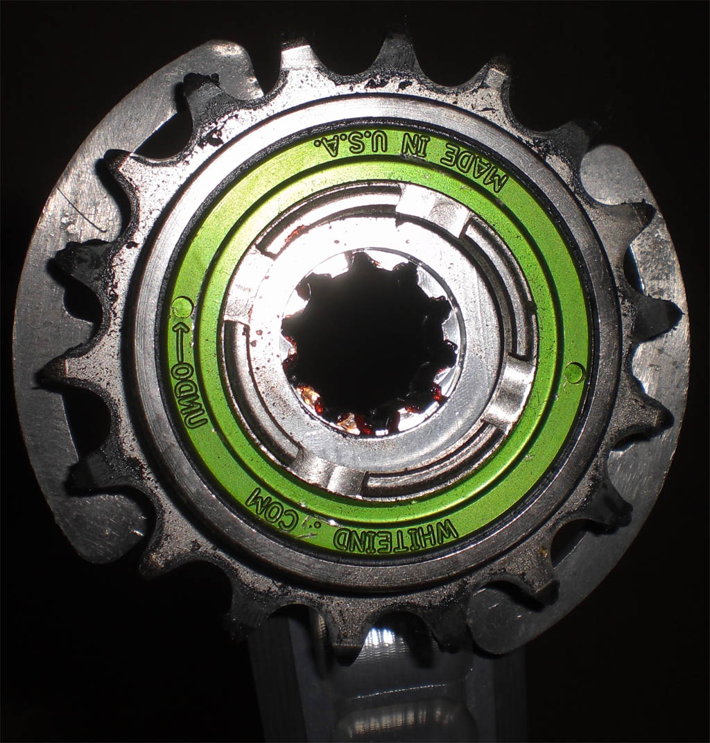

Имеется шатун, фривил и рокринг-половинка (см. фотки). При притягивании рокринга фривилом у меня не получается точно установить рокринг в нужную позицию. То есть: ставишь рокринг с упреждением "на глаз", крутишь руками, постоянно подгоняя положение рока, но в итоге, когда делаешь пробивку фривил окончательно усаживается на резьбу и вращает с собой рокринг. Я так понимаю, что надо чем-то зафиксировать рок относительно шатуна, но непонятно как это лучше сделать. Как вариант, можно попробовать посадить одну сторону рока на суперклей (к шатуну), а на вторую нанести смазку. В этом случае:
а) не уверен, что при затягивании шатуна суперклей удержит рок на месте;
б) если даже удержит, то как потом снимать рокринг, ведь он будет с шатуном единым целым (сильно приклеен к шатуну).
Подскажите проверенный способ (или свой опыт), как устанавливать подобные рокринги в идеальное положение, надёжно защищающее цепь.

надо рок устанавливать с запасом,тоесть чтоб когда фривил окончательно затянется,рок был там где нужно
Непрочитано 26.08.2010, 16:15   # 3
с запасом можно, лучше вообще притягивать все намертво ещё до байка.
подложить железячку еще можно, но притягивать опять же до одевания на байк

ставь с запасом, причем с хорошим ибо рок со временем будет по чуть чуть поворачиваться

Да вы Капитаны Очевидность! Из опыта друга, который катал с полуроком понял, что угадать этот правильный запас тот еще гимор. И как ни затягивай руками, потом он все равно проворачивается.
На счет суперклея и смазки. Нужно затянуть пока клей еще жидкий, тогда будет тонкий слой, он не раскрошится и будет держать, и лучше пожалуй использовать гель. Сбить рокринг ты легко сможешь молотком. Если нет, то есть растворители. Попробуй.

подсказываю проверенный собственным опытом способ. конспектируйте все, кому это действительно нужно, потому что все упомянутые выше методы с клеем, выставлением с запасом и т.д. не работают. это ерунда.
итак, чтобы поставить полурок правильно, "вам надо"
шатун, полурок, тонкое сверло ~2мм, гвоздь такого же диаметра, кусачки, дрель
прикладываете полурок к шатуну так, как он должен быть. тонким сверлом делаете сквозное отверстие в полуроке и глухое в шатуне - совсем неглубокое, буквально полтора-два миллиметра. отверстие лучше расположить в самой толстой части шатуна, однако в принципе, без разницы. ну и естественно в той области рокринга, куда прижимается фривил.
отрезаете от гвоздя кусочек нужной длины. вставляете в отверстие так, чтобы он не торчал. закручиваете фривил, идёте катать.

Блин, народ, как так у вас не получаетсяодеть полурок-то???
на выборге когда сломался шатун - взял у Суханова шату и полурок, - просто прикрутил сразу на место поставив полурок, безо всяких там запасов, - и спокойно притянул фривил..
потом в калиниграде поставил уже новые шатуны и новый полурок, _ и точно так же в присуттвии свидетелй, которые сомневались что получится поставить сразу на место - поставил спокойно без каког либо гемора....
хз... может что то не так ставить ? не той стороной? :винк: :евил: ))

ну как это не об этом? можт реально не той стороной рок ставят?
внимательно рассмотрел свой полурок и шатуны
вот в чем дело оказалось - в роке есть выемка под шатун. - оттого и встало нормально и не прокручивается.
может и в роке также лобзиком слегонца надпил сделать? если уж так прокручивается
ну или на клей к шатуну прифигачить.

Я все время ставлю способом предложенным автором (суперклей и смазка). Все просто замечательно, и без проблем... Рокринг потом легко снимается, а суперклей отскабливается ногтем. Проверенно неоднократно!

A.T. - Спасибо. Сначала попробую именно так.
Серж STem - Спасибо, всё по делу. Не получится с клеем, буду сверлить (первый способ мне видится более простым и менее деструктивным).
-=MIXMAKER7=- - очевидно флудишь.
За годы общения с байками у меня сложилось впечатление, что производители просто не думают и не тестируют продаваемый товар, не предусматривая очевидных вещей. При сборке байка я столкнулся с множеством проблем, требующих пиления, сверления, фрезеровки, торцовки. Как только закончу сборку, опишу всё в отдельной теме, чтобы пользователи форума знали, с чем, возможно, придётся столкнуться при сборке байка на тех или иных компонентах и насколько высока вероятность, заплатив приличные деньги, собрать всё с первого раза без вышеописанных процедур (по факту - стремится к нулю).
