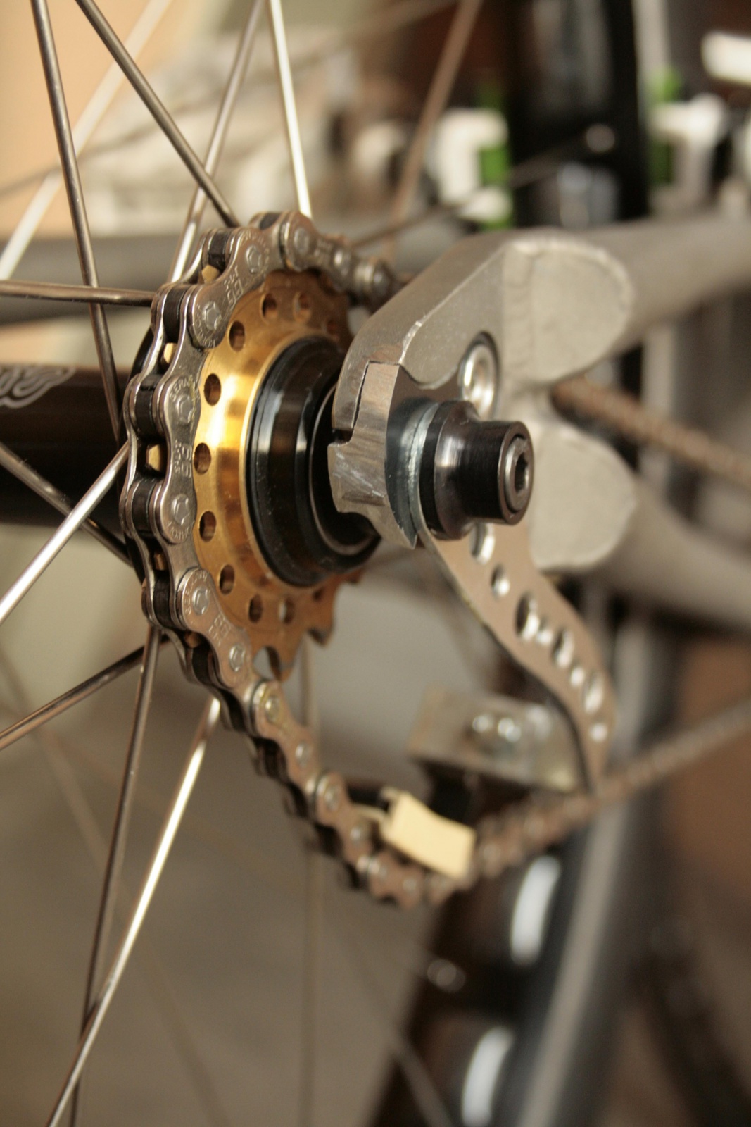

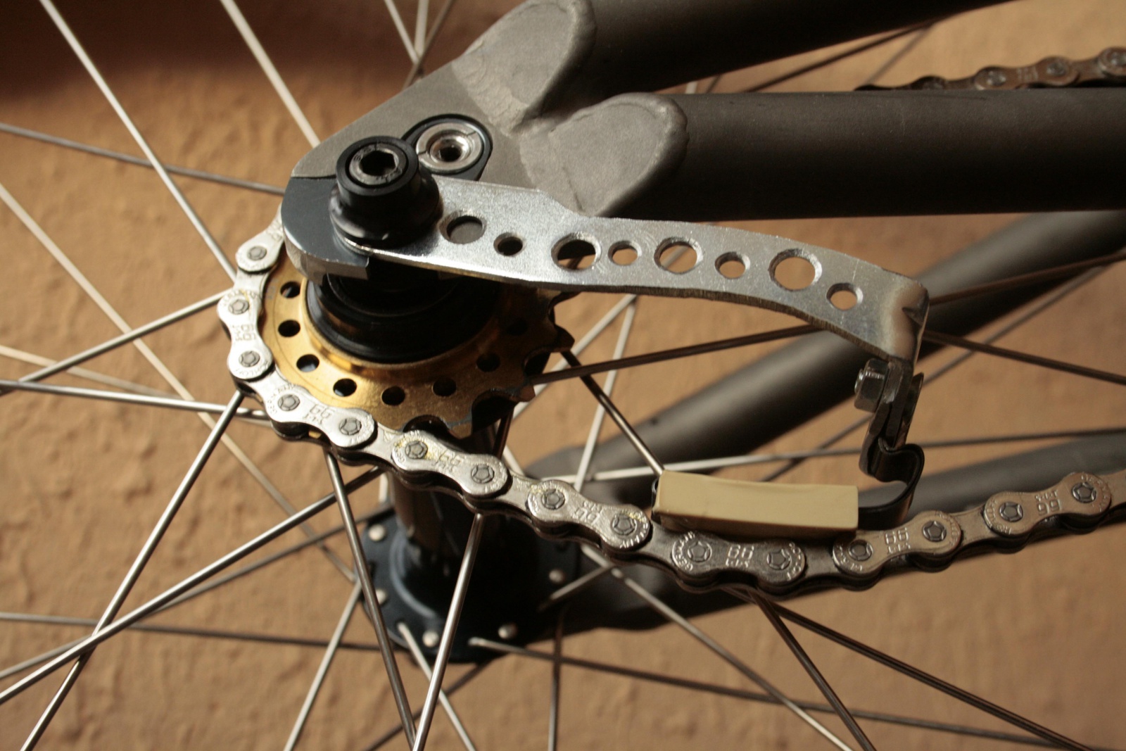

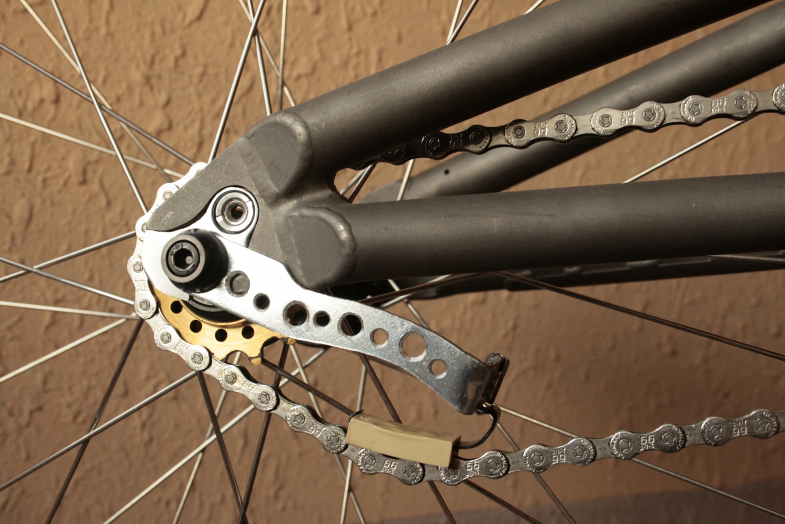

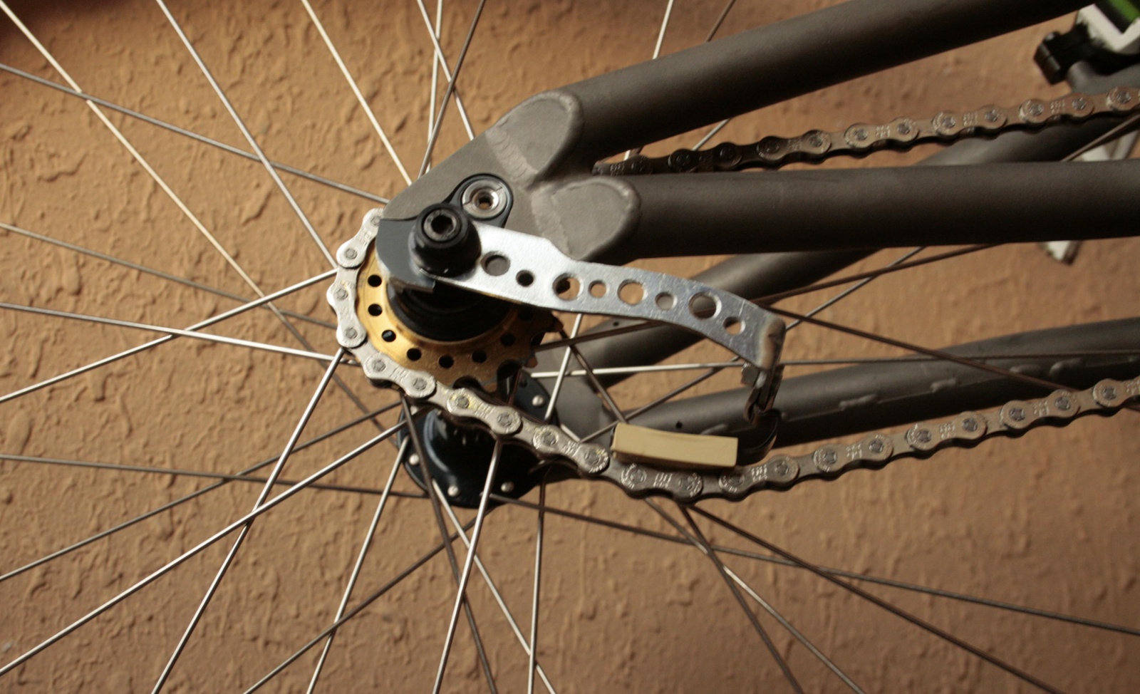

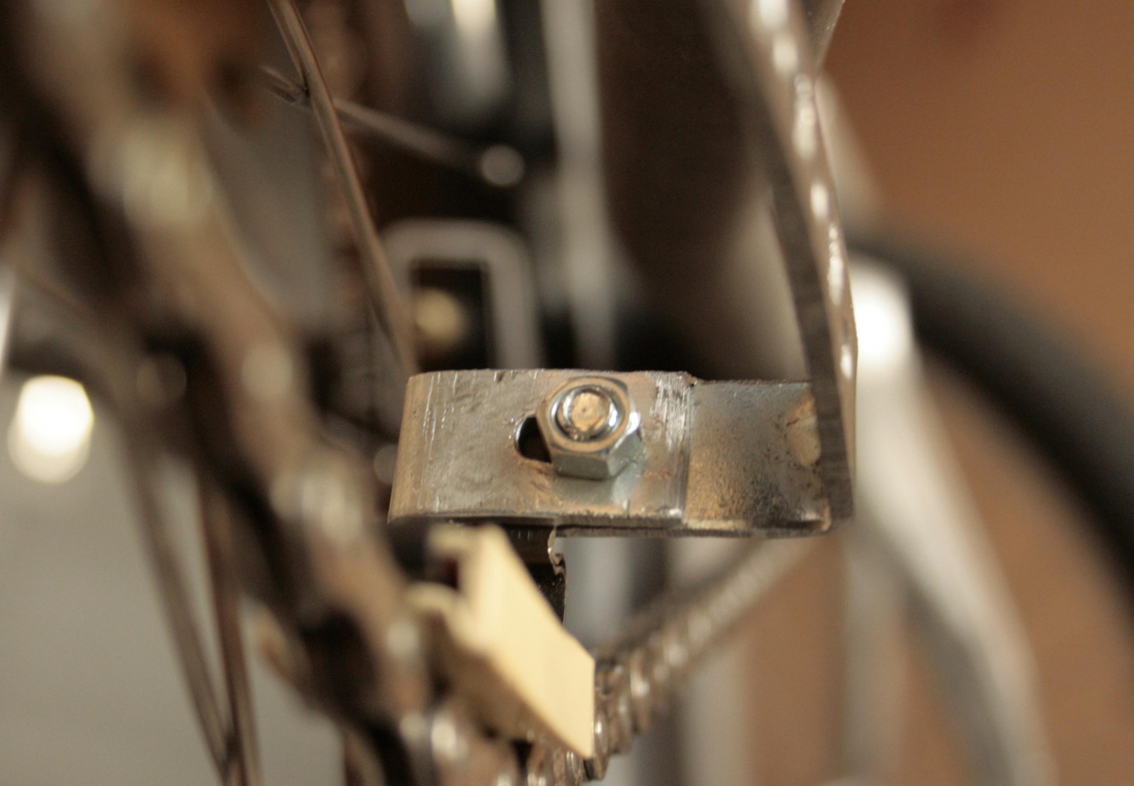

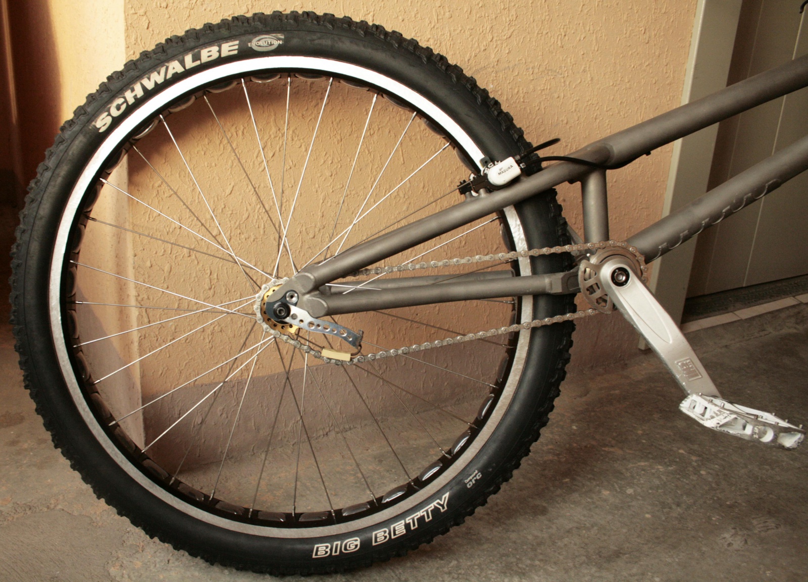

Особо расписывать не буду, просто временно соорудил натяжок из следующих деталек:
1) скоба печки ВАЗ 2101 - 2 шт. (4 рубля);
2) уголок (15 рублей);
3) деталька от LEGO;
4) винтик с гаечкой...
Сначала сделал из спицы, понял, что надолго не хватит и соорудил это чудо .
Думаю если Lego детальку заменить на какую-то более твердую пластмассу, то
дольше прослужит...

А если на это натяг при сайде сорваться?
И про спицу ты зря так, я катаю на одной спице с апреля, она все удары и приземления на него переживает.
Проще уж аналог 74Kingz натяга сделать, что зажимаеца между втулкой и рамой, а сам нятяг - линейка - почти те же 20 рублей и выходит) и удары вытерпит!

Это да, если вдруг чо то при ударе ему п...ц, а сайды я под левую сторону делаю...
Но у меня с собой есть спица

Не нада вот этого, обычная линейка в самом крайнем положении (когда изгиб у нее минимален) так натягивает что мама не горюй..
И какую пластину? заморачиваться над этим еще. Линейку и точка) Можно на конец линейки чтоб трения меньше было кусок пластика приделать как в 74Kingz примерно и сделано

если на натяг 74короля приземлиться ему крышка (пластинка лопнет), он жестко к перу рамы только изнутри пределан. Если бы он был на оси втулки, как Пух натяг, то понадобилась бы пружина... Или же она у него на оси намотана типа как у переключателей, то конструкция будет жить, но весить будет грамм 100. Мое чудо весит 35 грамм.

74Kingz не к перу крепица а зажимается на оси втулки между втулкой и рамой, ниче он оне сломаеца и не лопнет - ты видать не понел чето в нем

ААААА понял, ну по сути у меня тоже самое получилось, я же могу его не с внешней сторны надеть на втуль а с внутренней...но все равно при ударе может сломаться, смотря как затянуто его крепление

твой может, а Kingz нет, аналог брату делал из как раз линейки - все отлично! Как в конце июня поставил, так он в одном положении и по сей день стоит..
Его поправлять ток если колесо из рамы высунуть над будет, а так он статичен))

Ну каждый отанется при своем мнении, пухъ натяг делать муторновато, еще пружину туда - вес и смотрица не очень на мой взгляд, удар если по нему косой будет (не так, что упал на него и он под перо ушел) то погнется или еще че похуже..
катаю на спице и пох)

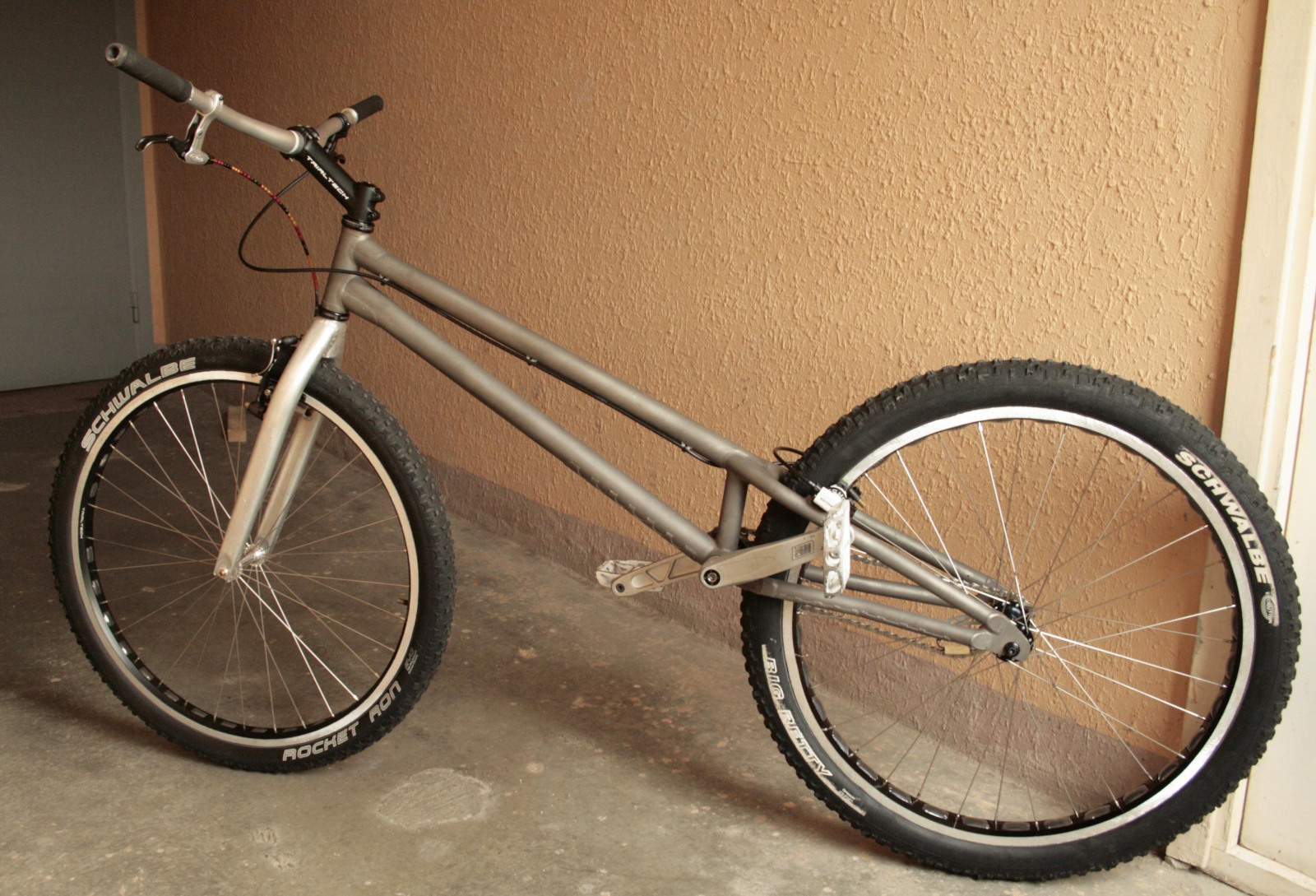

клевый байк
спасибо...он кстати еще и легкий получился, даже очень
еще не катал на нем - болею =(

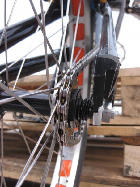

На спице с начала сезона катаю, всё отлично, вес 3 грамм.. и придумывать ничё не нужно..
