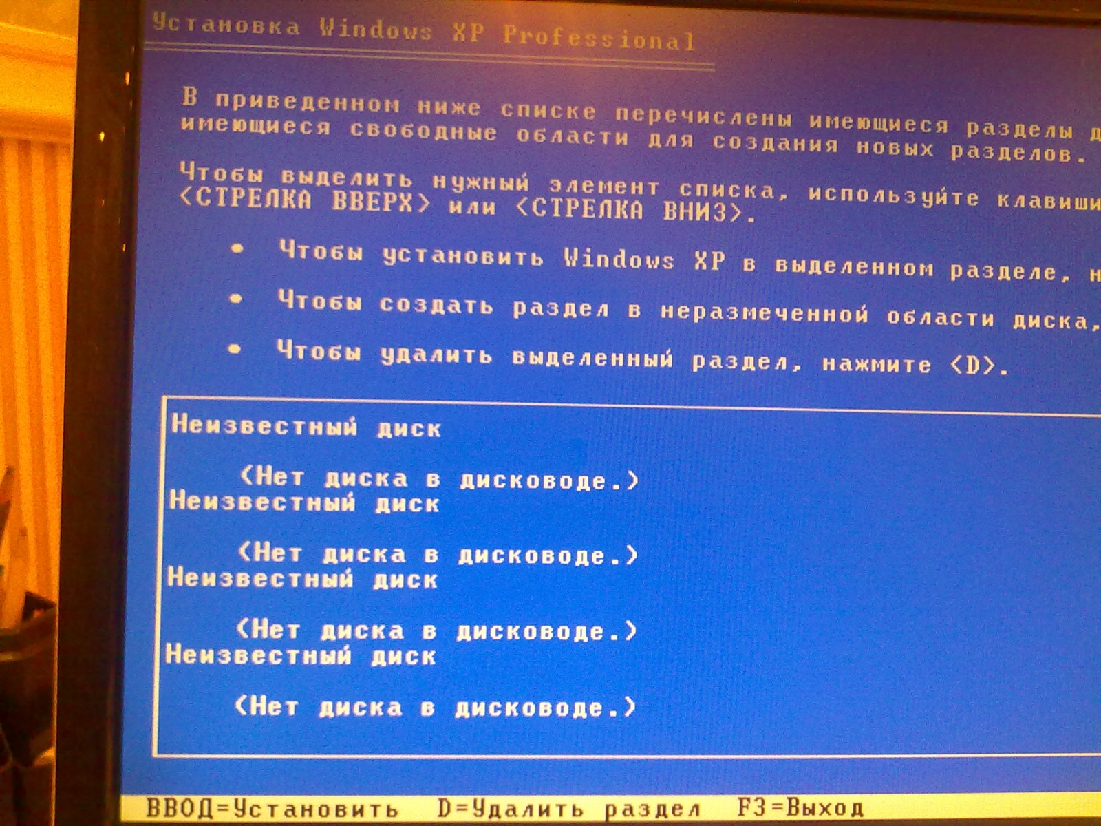

Сисадмин в штате не предусмотрен, поэтому вопрос нашей любезной аудитории))

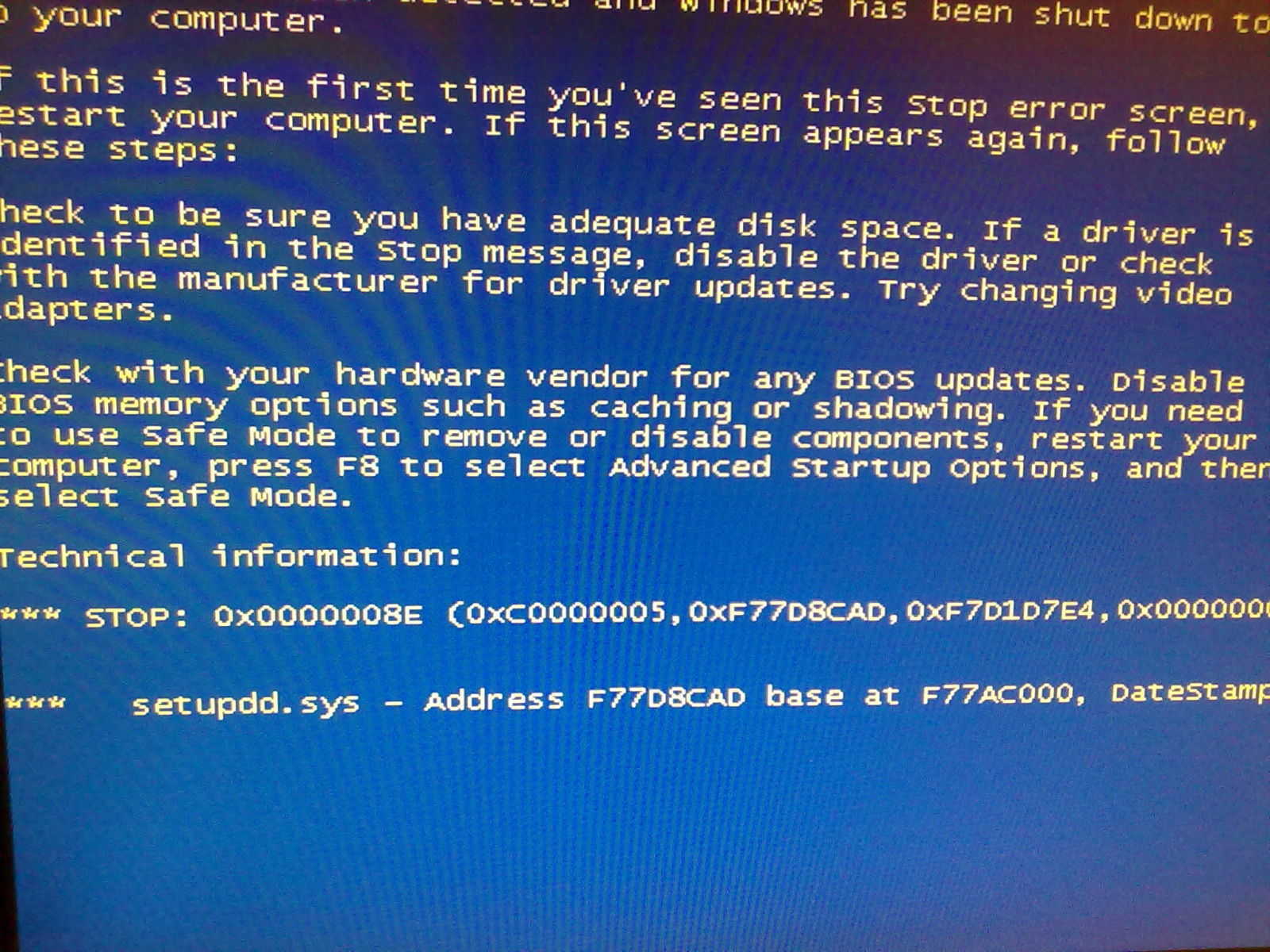

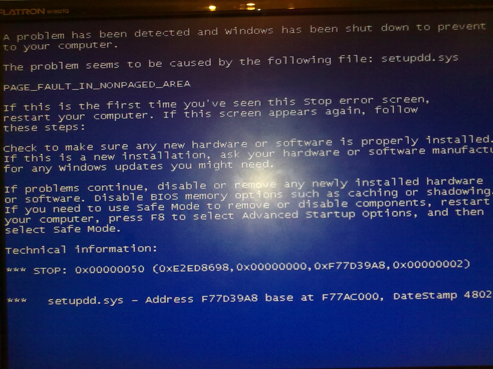

Решили сами переставить винду на нескольких машинах, че сложного казалось бы. На трех машинах переставили, все ок, на четвертой запор. Когда дело доходит до выбора раздела установки Винды (xp sp3 зверь эдишн) - их нет (см. скиншот), следующим нажатием enter - синий экран (скриншот два и три). В нете ничего вразумительного не нашли, ни по коду ошибок, ниче другого.
Машина довольно древняя, года 2-3, винчестер sata hitachi 160гб, на днях установили новый dvd-rom, оперативки 1гб, если подробные характеристики нужны - завтра сброшу, неделю назад партишном разбили диск на три раздела.
Старая винда с трудом, но грузится...
В чем может быть проблема? Заранее спасибо.

Сборку от зверя в помойку. (твоя проблема может быть хотябы изза того что это сборка)
Если оффициальный XP SP3 VLK образ грузится, не видит дисков и/или BSODит то проверь в биосе не включен ли AHCI.
Если включен - nLite'ом вживляешь AHCI дрова в оффициальный дистриб и вуаля!
НИКОГДА не пользуйся сборкаами.

partition magic или acronis въюзайте для сноса разделов,а потом повторите операцию(если нет другого дистрибутива,или офф сборки )
Непрочитано 23.10.2010, 01:46   # 5
сдается мне он хочет чтобы ему подгрузили дрова для рэйд контроллера
кстати да, комп старый, винт сата... может он к какому марвел-подобному контроллеру внутри подключен? - стоит проверить. Если да - аналогично, вживить дрова от контроллера в офф.образ и ставить.

я думаю вживить им будет сложно) проще через F6 на дискете)
ну это как вариант...

Я бы для начала посмотрел, виден ли винт в биосе.
2-3 года - это почти новый комп. Что такое сата производители матплат тогда уже знали, так что врятли там подключено через какой то внешний контроллер.
Для начала можно попробовать отключить те новые девайсы, которые были недавно установлены.
