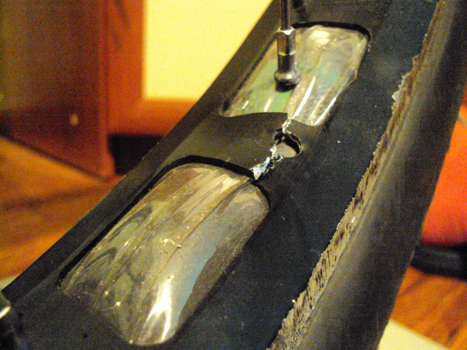

Собсна, как-то так! Обод Рок, юзал пару месяцев на втулке Крис кинг (это к тому, что не широкие фланцы), спицовка оч качественная была, когда катаешь вату- все норм, как стоит начать гепать- постоянные вмятины и восьмерки, оч с ним запаривался, думал вчера выпримляя очередную вмятину выкинуть колесо, сегодня после катания на камушках, обнаружил следуюшее.... отмучался)))

Чувак, ты спицы перетянул адназначна!!! У моего друга так же было..
з.ы. Чекин вон пуляет и ниче не лопаеца, не ломаеца, и восьморок нет - и это с его то дропогепами)

по торчащей резьбе из ниппелей спиц видно, что натяжка хорошая=Ь

Одну спицу вырвало, ясень пень чтобы хоть как-то докатить до дома я ослабил все остальные)))) Там колесо повело огого как

Кстати, заметьте, как криво отштампованы отверстия для спиц. Особенно на второй фотке видно, как ближнее отверстие смещено вправо.
То что рокманы это бракованный трай - немного смешная версия... Скорее просто огромные OEM'ные закупки.
Тему в поломки бы перенести.
разные сезоны производства - разные поставщики - разный материал...
нет контроля качества видно совсем.
