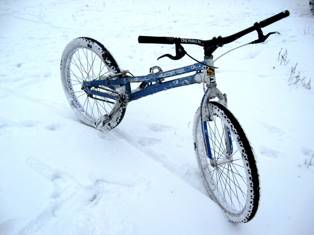

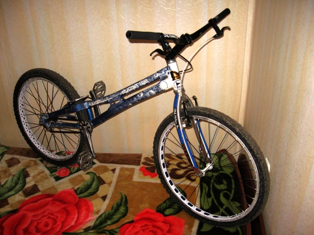

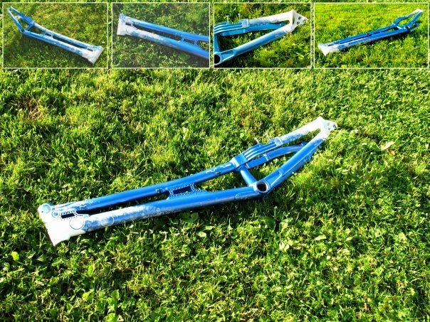

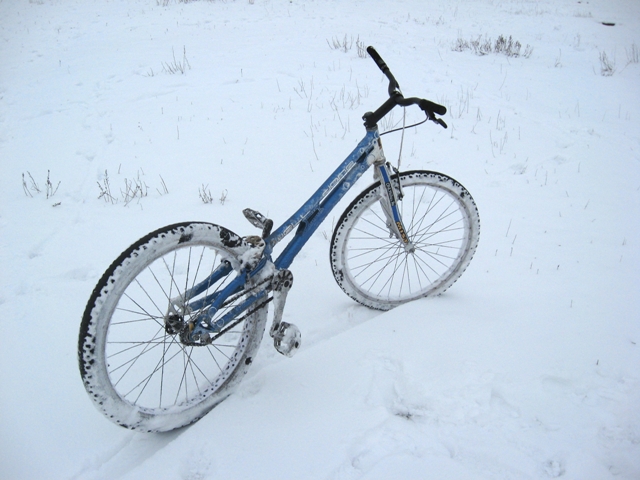

Вот решил запостить сюда
Байк собрался таким, можно сказать только на зиму. Ибо ближе к сезону почти весь комплит вместе с рамой поменяю на лайтовый.
Комплит:
Рама: NS 26' (Оригинальная покраска)
Рулевая: FSA
Вилка: Stels Alu(с доработкой штока длина ног стала 400мм, вместо заявленный 415)
Вынос: Roсkman 125 х 25
Руль: Сайклдизайн
Грипсы: Rockman
Шатуны: Echo TR (они же форджед)
Рокринг: Echo
Фривил: ACS
Каретка: Trialtech Sport Lite
Педали: Wellgo
Задн. тормоз: Magura HS-33
Бустер: Toxin (стоит скорее для защиты гидры)
Крыпы для маги: Echo Tr
Колодки для маги: полик
Передн. тормоз: промакс, ручка авид, рубка с продольным плетением
Натяг: аля пух
Переднее колесо:
Втулка: Titis
Обод: DM-24 одностенный
Спицы: DT competition
Покрыха: слик от кенды
Камера: condoms
Заднее колесо:
Втулка: DMR Revolver
Обод: Onza Hog
Покрыха: Tioga Blue Dragon
Геометрия байка:
База - 1090мм (за счет операций с вилкой, база реально стала короче)
Каретка - 65мм
Перья - 372мм
Угол рулевого стакана - 72 градуса
Вес байка - чуть больше 10.5кг

Байк как байк, а вот покраска на отлично!

Цвет крутой

ниче так, рабочий! цвет да, крут!

По мне так очень красивый!
Ярослав, как мага в снегу работает щас? Я вии поставил сегодня - но после сезона на магу - Vee такое уг...невозможно.

Рама гуд,цвет понравился

клевый цвееееет!!)
я тож всегда на зиму вии ставлю. параллелки свои. отлично работают. надо только подождать, пока байк остынет, потом тормозить)

крутая рама
уже был на бт байк с такой покраской, видимо та же рама

Яр, а че руль не белый? Вроде белый должен был быть? И сдери эти убогие наклейки, ужасно смотрится!

да, рама эта выкладывалась уже.
Антон, мага водкой прокачана, сегодня в -5 работала нормально, раньше на вии катался, сейчас привыкнул к маге, когда поставил её,и на вии катать не могу больше, но вии всё равно крутые)

Рама окуитительная, только я один из мномногих, кому родная расцветка больше нра.
