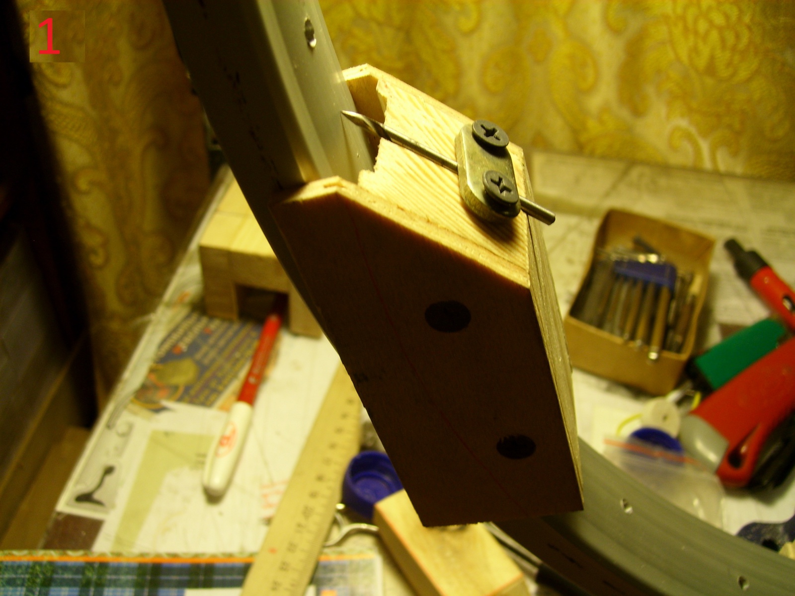

Делал прошедшей зимой дриллинг для DX32, старался сделать хорошо, результат превзошел все ожидания, расхождение расстояний от края отверстий до края обода меньше 0.2мм.
Итак если вы хотите подобного результата, то найдете здесь для себя несколько полезных советов на примере легенды домашнего сверления alexrims DX32
Что нам понадобиться:
1.прямые руки, и желание с пользой для себя обрушить гнев на надоевших вам соседей)))
2.дрель с штативом под нее

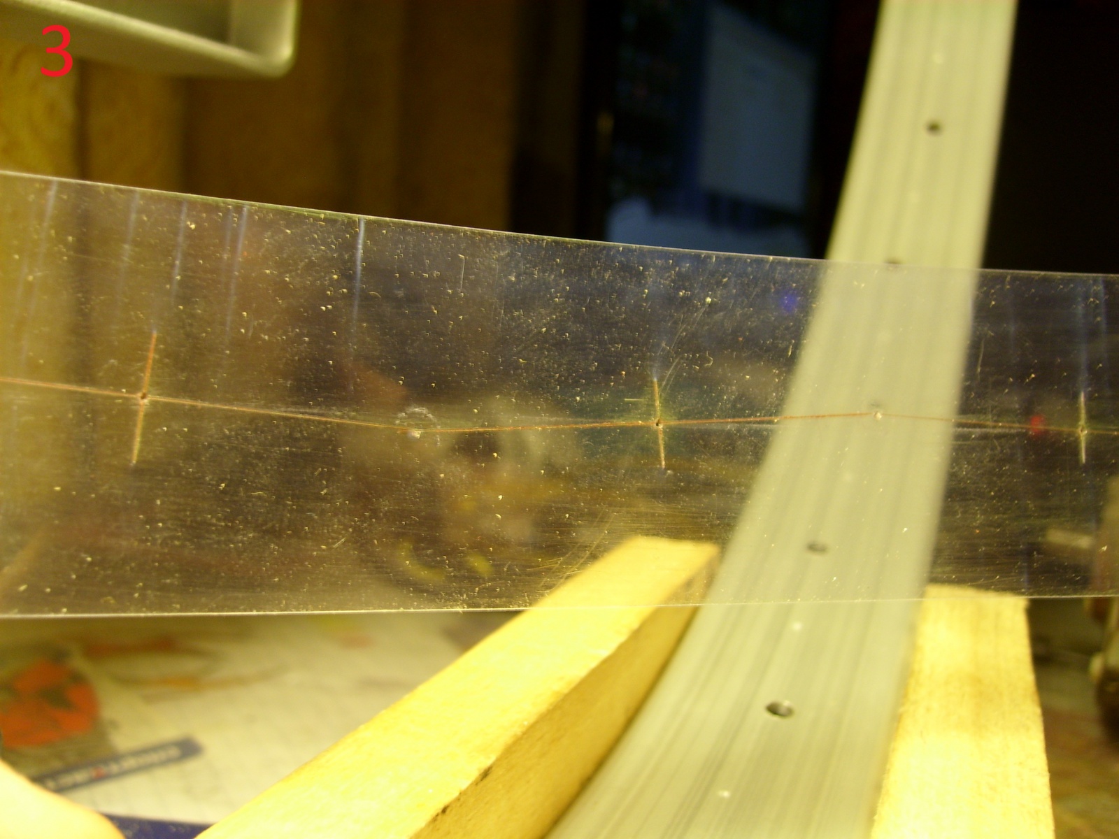

3.кусочек плотной прозрачной пленки шириной как ваш обод(40мм для dx32)
4.маркер, кернер, молоток, сверла, коронка
5.несколько простеньких девайсов, которые можно изготовить в домашних условиях из дерева, фанеры, саморезов
Как разметить:

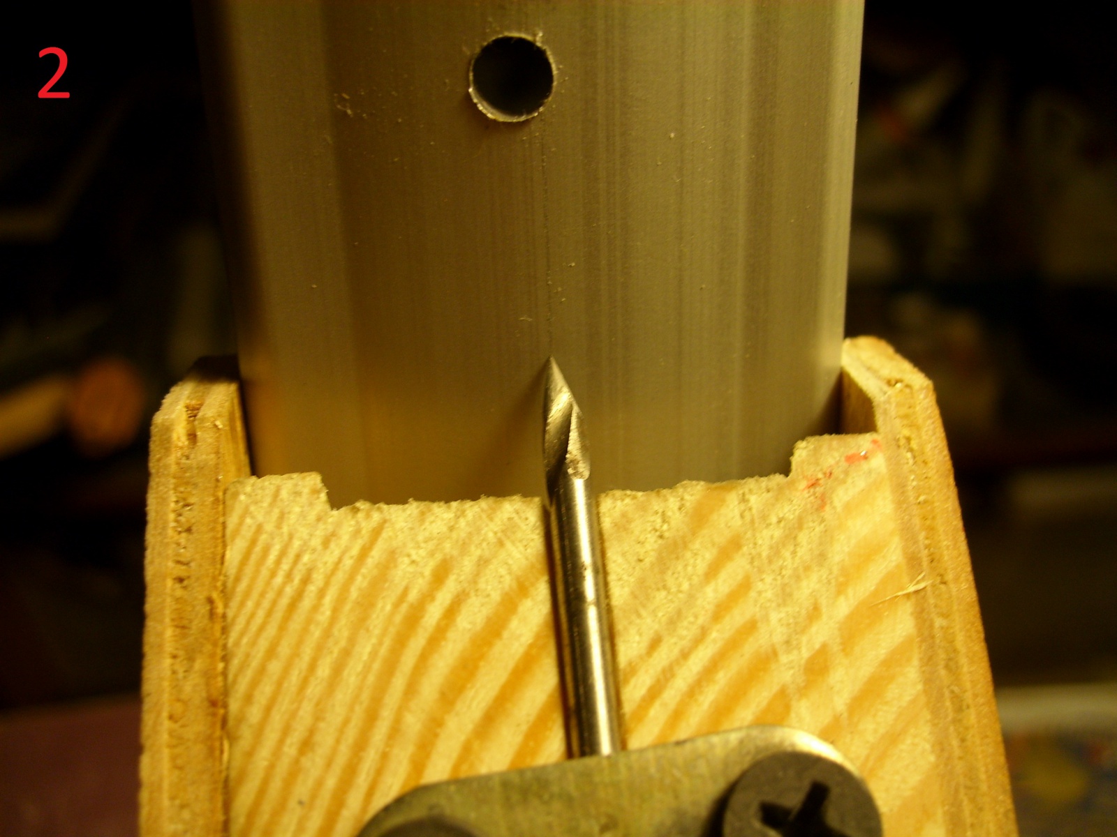

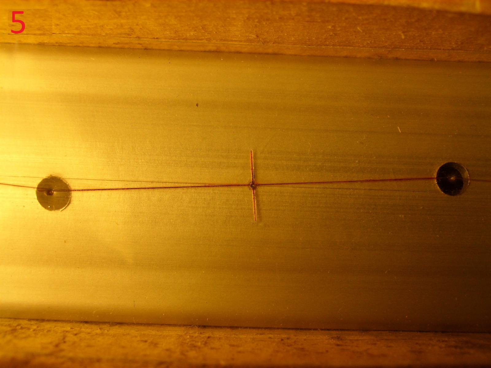

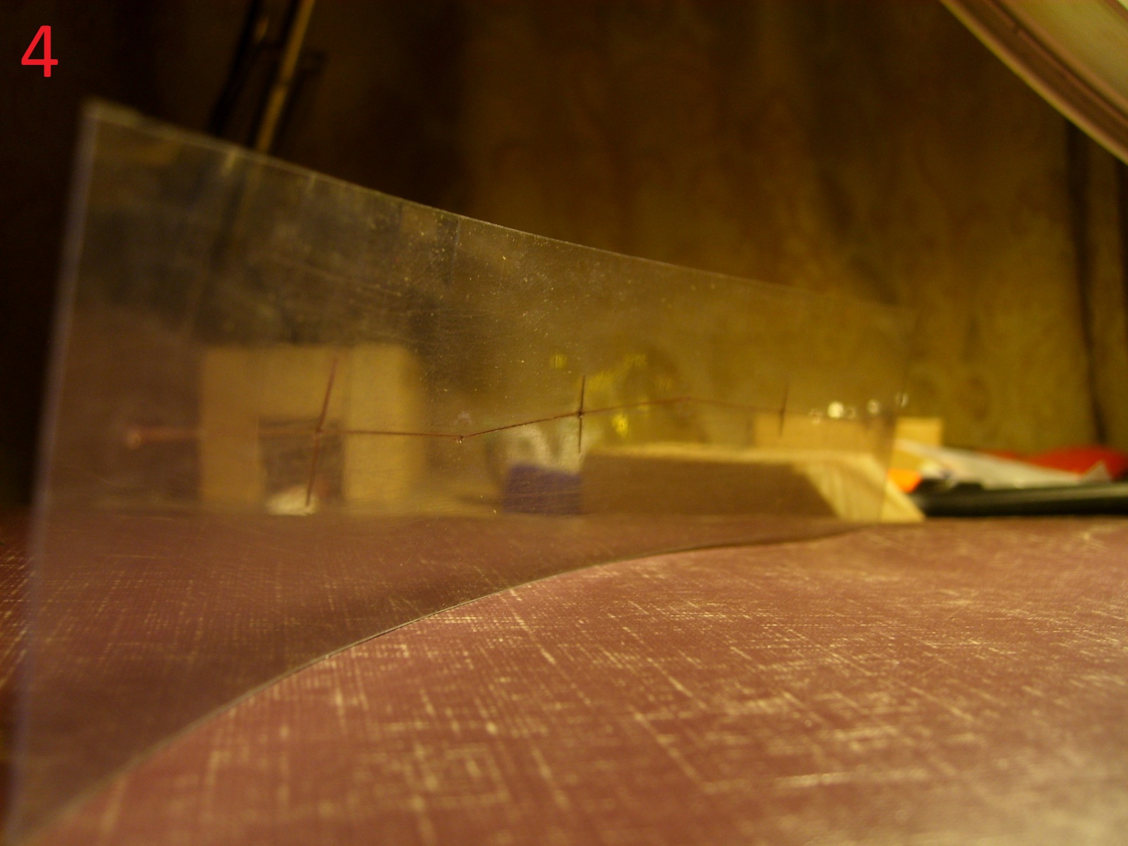

для того чтобы найти центр каждого отверстия достаточно сначала провести осевую линию обода, потом отрезок, проходящий через два отверстия под спицы...в точке пересечения будет предполагаемый центр отверстия.
Осталось только изготовить приспособление для прочерчивания осевой (рис.1и2) и разметить кусочек пленки длинной чуть больше чем два расстояния между отверстиями под спицы и шириной как ваш обод (рис 3, 4, 5)

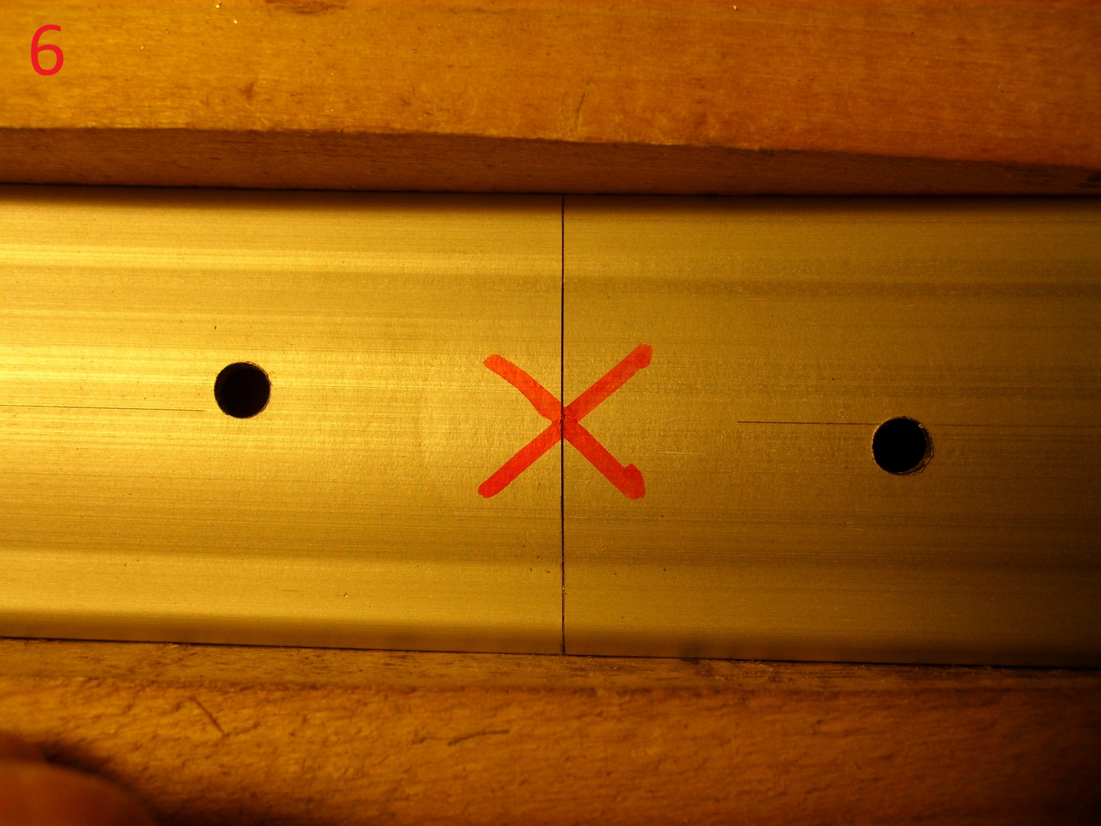

после проделанной работы у вас в руках должен оказаться обод с предполагаемым центром каждого отверстия, определенным достаточно точно. Берем маркер и перечеркиваем шов и отверстие под нипель, дабы не натворить бед(рис.6) и откладываем пока обод в сторонку.
Как просверлить:

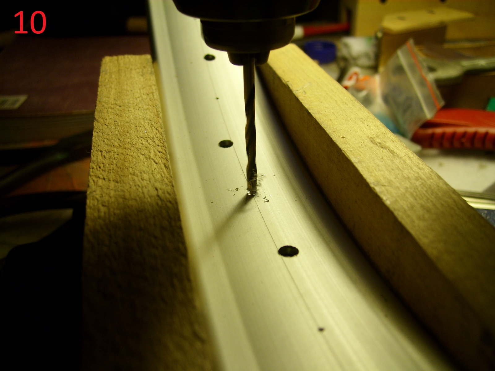

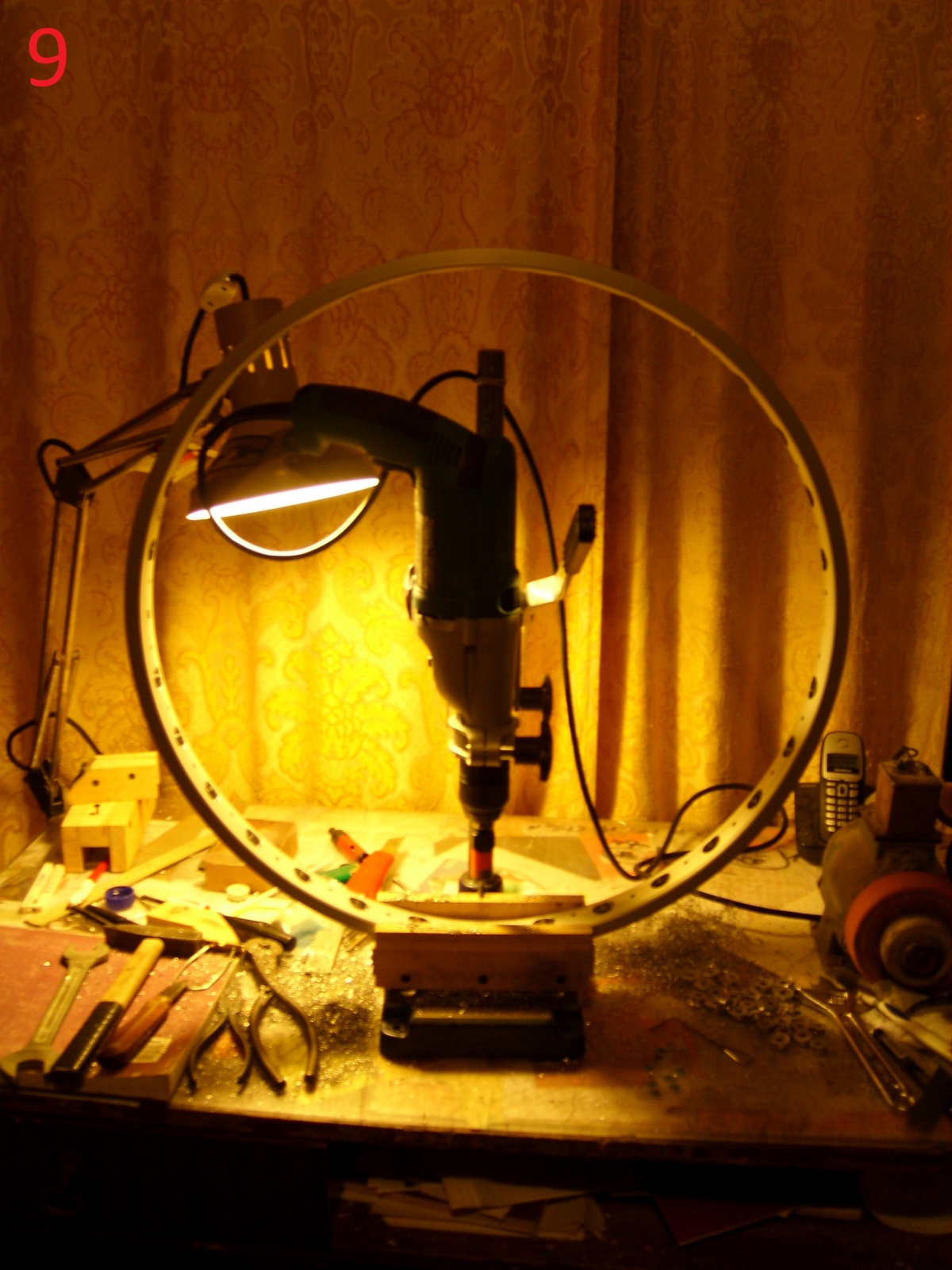

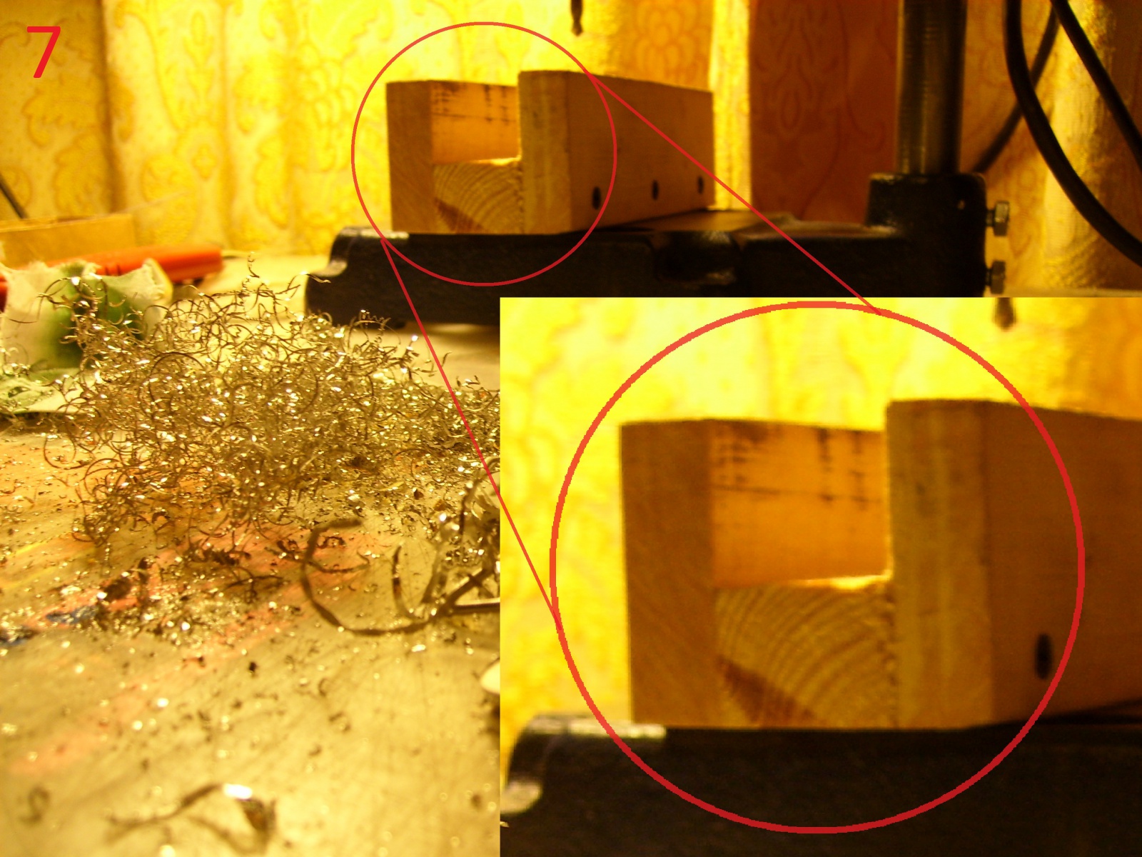

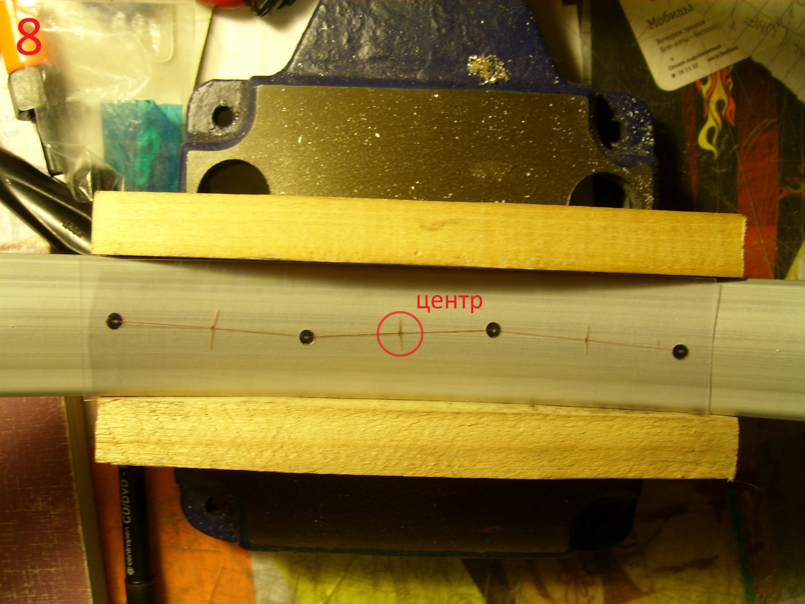

Придется потрудится еще немного и вспомнить еще раз школьные уроки труда потребуется скрутить 3 доски размерами примерно 20х50мм(2 шт.) и 20х39мм(1 шт.) буквой "П" как показано на (рис.7) ваш обод в такой самопальный зажим должен входить достаточно плотно, проще говоря он не должен там болтаться!!!!! это важно!!! Прикручиваем П-образный зажим к станине кронштейна вставив предварительно туда дрель с тонким сверлом. на дно кладем вышеупомянутую пленку (сверло должно попасть точно в центр отверстия на пленке или на ободе (рис.8 ) Выставляем все ровно, закрепляем П-деревяшку в станине саморезами с шайбами с обратной стороны...ставим обод- проверяем точность на нескольких отмеченных центрах отверстий.
Керним каждую отмеченную дырку-сверлим 3мм -вставляем коронку и сверлим 19мм(рис9,11)...берем штанген.... меряем и поражаемся своему мастерству...или наоборот)))
УДАЧИ!!!!!!

Девайс хороший на 1 и2 фото,просто и гениально,респект
