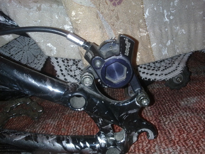

LeHman вне форума
2FeNoMeN
я брал с рук так что у меня нет стандартного )
вот:

вот
называютя переходники IS-IS
http://www.chainreactioncycles.com/M...?ModelID=13736
http://www.chainreactioncycles.com/M...?ModelID=42978
только они под 180, а если ротор будет больше, то есть 185 например, то калипер не будет нормально сотять, при этом ротор будет его пилить

под 185 есть, только для другого вида крепления (РМ), для IS 185 нет

в линейке луизы, насколько мне известно, нету 185 диска. есть то , что тебе посоветовали +20 адаптер is-is. к нему маговский или хоповский ротор на 180 и будет круто. адаптеры такие 500-1000р стоят.
