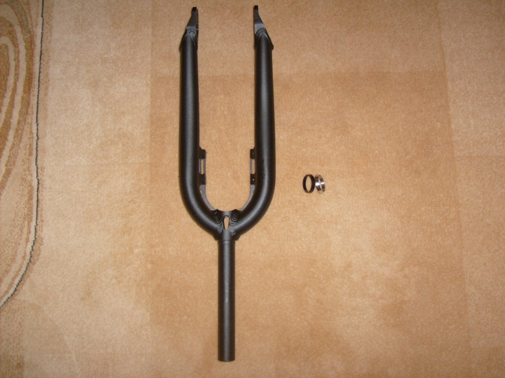

Ребят, ситуация следующая, есть вилка Rockman, рулевая craz, а также два кольца с прорезью. Требуется установить вилку в рулевую...как это сделать? У основания вилки идет утолщение...какое кольцо необходимо одевать на это утолщение и как после этого на вилку с кольцом установить вилку.

железное на шток однозначно

Разобрались...значит, металическо кольцо одел на шток, дальше?

промы правильно в чашки всунь, после вилку в рулевую второе кольцо вставляешь сверху крышку рулевой вынос!

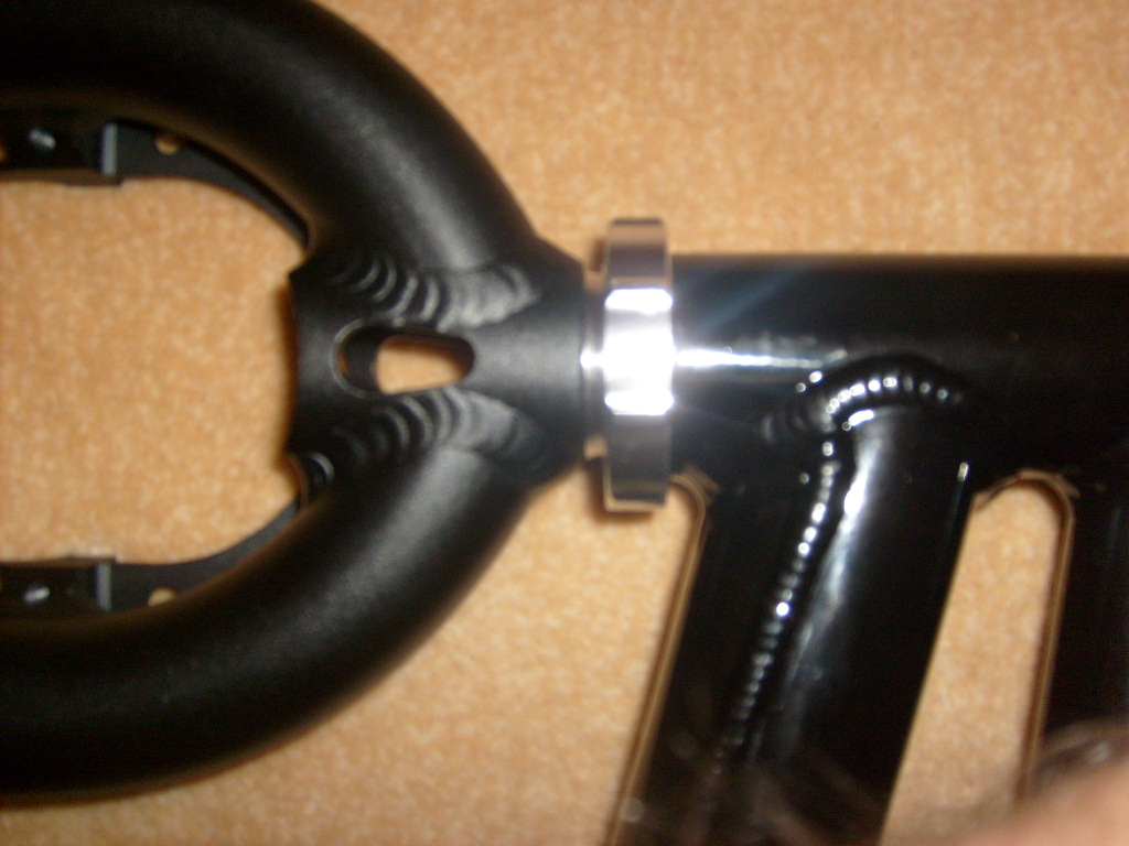

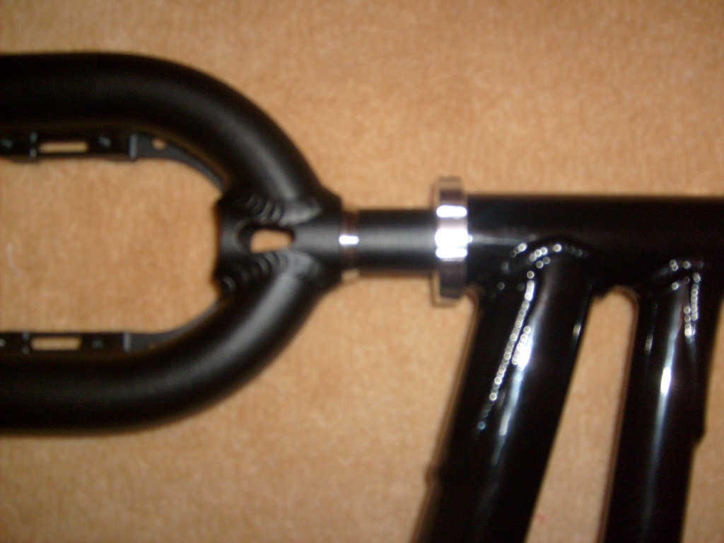

Если я одеваю на шток кольцо, потом шток вставляю в рулевую, у основания видно это кольцо...

ты чашки местами не перепутал? попробуй якорь затяни , если руль поворачивается не туго и не болтается , то все норм.!

Мне чашки поставили на раму...когда я ее покупал...я сейчас посмотрел...это металическое колько встает отлично в верхнюю чашку...а в нижнюю оно не лезит...ЧТО ДЕЛАТЬ??? КАК ВЫБИТЬ ЧАШКИ???

banshee я так и сдела...посмотри плз.
Вот видешь после того как я одел кольцо вставил вилку ... в самом низу видно это кольцо и дальше не вставляется...нужно его как то вбить??

какое кольцо из этих двух с пропилом? т.е его можно разжать ,а не цельное

вот тебе не поуй видно не видно. если вилка не болтается -значит все правильно сделал

Тут оказывается еще проблема(((
Сейчас взял одел вилку с кольцом не снизу...а с верху...и что ты думаешь...все нормально, встало...самую малось видно только

А разве не черное колцо должно стоять с низу? Ты пробовал с ним?
Чашки правильно стоят!По идеи блестящие кольцо с верху а не в низу рулевой должна быть, тк она толще. А вот та которая меньше на шток

вобще чашки скорее всего одинаковые, просто когда кольцо на шток одеваешь оно чуть расширяется

сними блестящее кольцо c штока , одень черное кольцо! а серебрянное потом на верх вставишь!
