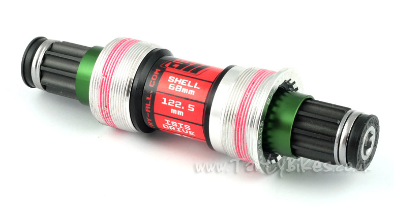

можно ли установить на раму с шириной кареточной трубы 73мм?

нет, если трай 68

почему нет? можно, просто левая чашка внутрь сильнее вкрутится!

Сообщение от Levelboss_ Посмотреть сообщение
да, только при этом ось не по центру будет. то есть со стороны фривила больше выпирать будет, а с другой - меньше

недавно файтерс вроде рассказывал как можно ее в 73 поставить без смещения

да и пох, не заметишь ты особо этого смещения.
вкручивай и все

у меня стоит такая каретка в раме 73 мм.
я только спилил напильником бортик, который на правой чашке (тот, что у пирается в раму).
когда вкручивал, сажал на локтайт, ибо сперва каретка раскручивалась после непродолжительного катания.
сейчас всё супер

я поставил эту каретку и оказалось,что ничего не вышло...я долго ломал голову ПОЧЕМУ???
Оказалость, что мне в Сокольниках дали каретку с осью меньше 128мм ))) Пришлось купить другую...
А так все встанет очень хорошо!!!
