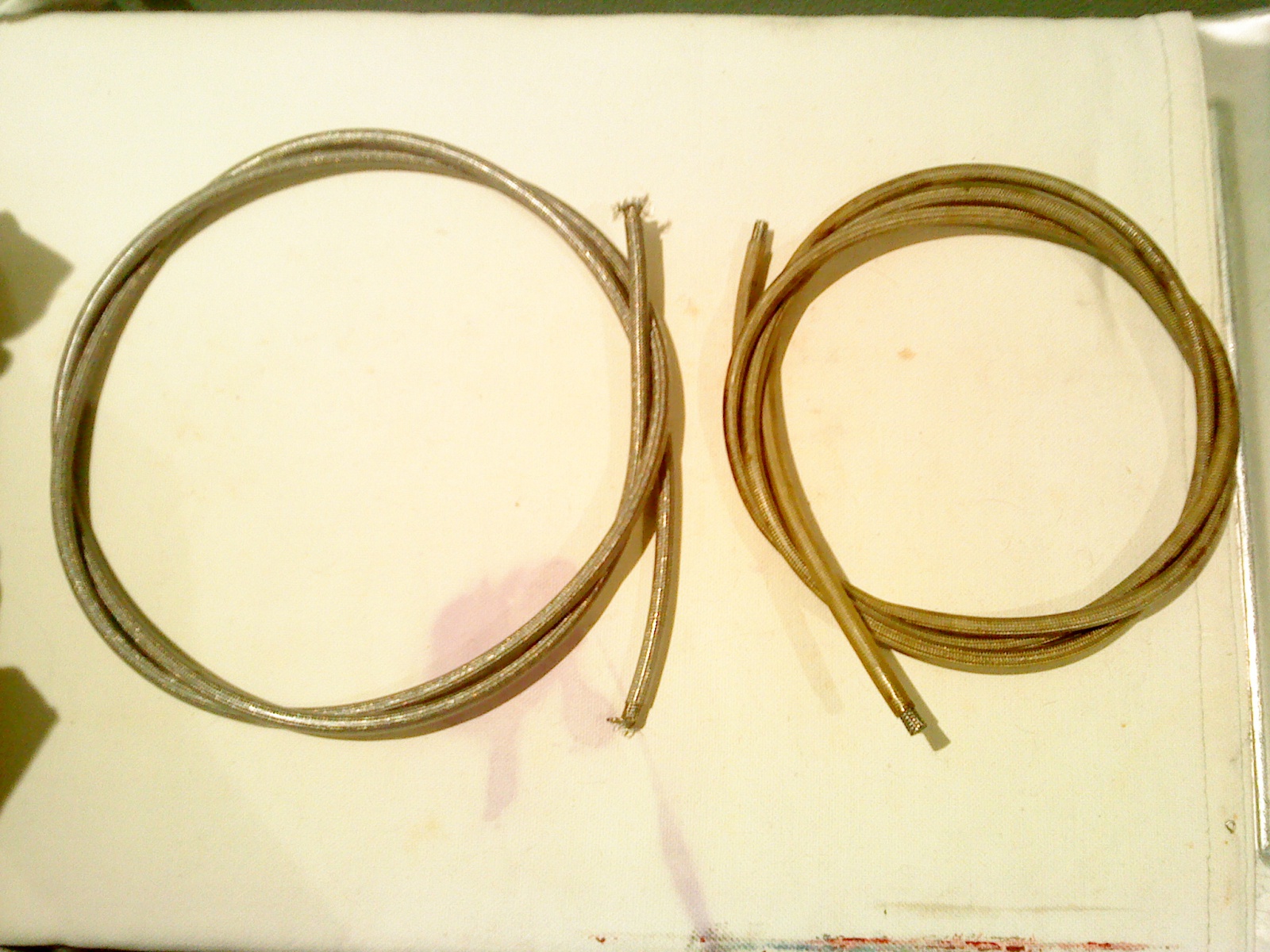

в гидру не ссыт? (у меня на старом хопе именно так было - мутная была вся (на фото справа), поменял на новую и норм)
Гидра немножко потерта, но конечно не так сильно как у тебя, сомневаюсь что проблема в ней. Завтра по светлому все хорошень осмотрю.
