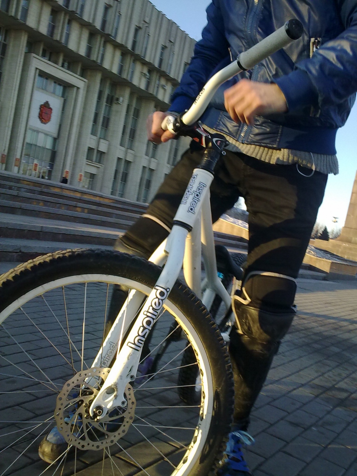

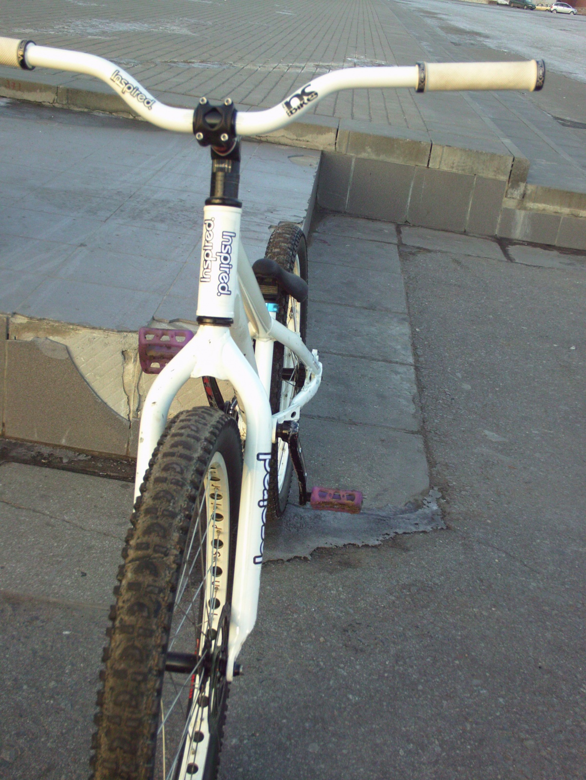

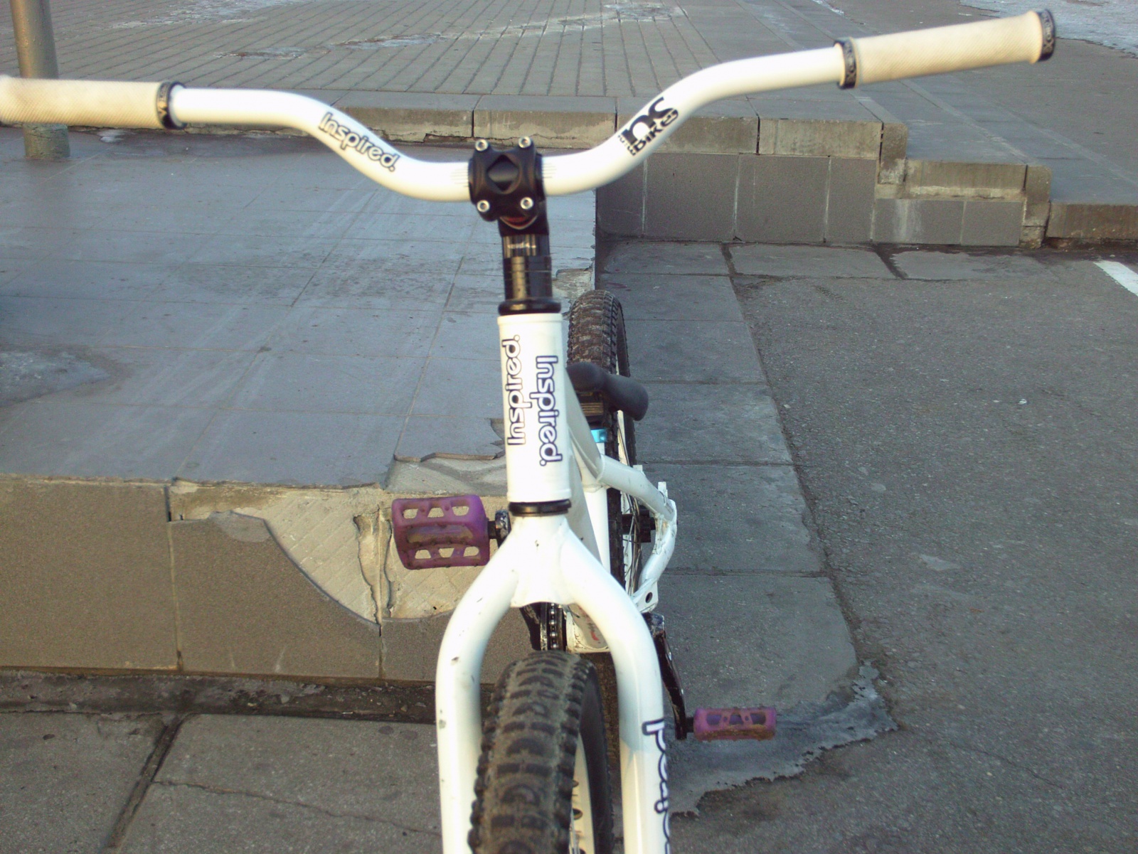

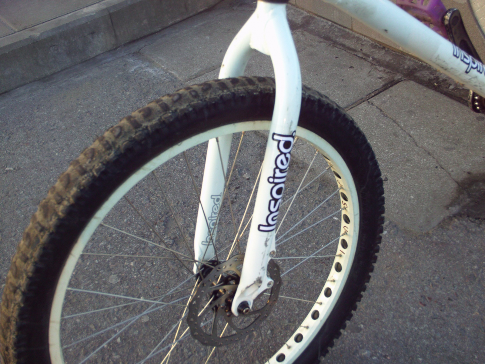

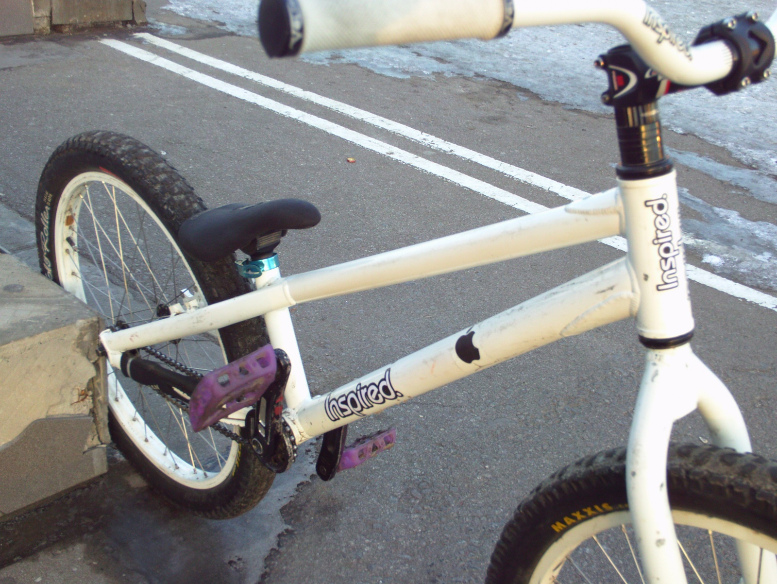

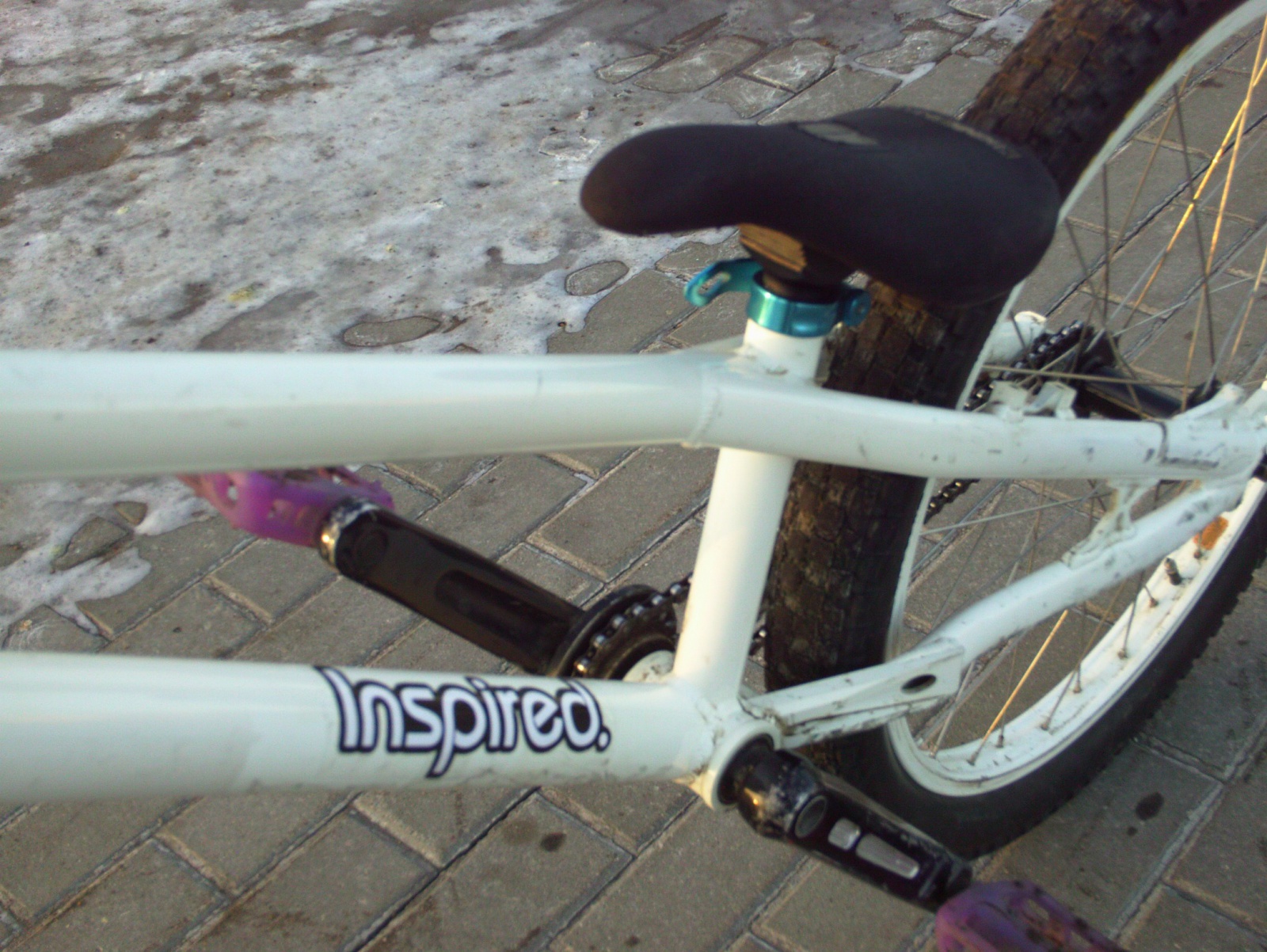

Вот немножко обновил свой Стрит-триал, вообщем я пока определился с Брейклессом! пока только его буду гонять!
Собственно Байк ничего крутого не представляет:
Рама Эхо24" урбан
вилка Inspired
руль новый NS mint 700 mm
гиппы VB
вынос Zoom Zoom 90 на 8°
Колеса:
переднее - Бекоз(который уже умирает), Дт, втуль Рокман.
Заднее- Блек Шип, ДТ, втуль Ксениум.
система:
Каретка эхо
шатунчики Бекоз
фривил тенсил
Педали Одисей рс (меняют цвет на улице)

хороший байк получился, только поменяй вынос, эта жирафья шея никуда не годится...

С выносом ни чего нельзя поделать, ибо он очень хорош по гео, шейка ну это все из за вилки.
тем более он легкий

Сообщение от PoJIotenchik9 Посмотреть сообщение
KOSHMAR
тем более он легкий
При чем тут вилка?) Вынос наоборот фиговый по геометрии получается, если с ним надо столько колец использовать. Тебе нужен вынос с подъемом побольше. Отпиливай шток, а то сломаешь.

Дело в том, что у тебя огромный рычаг получился и шток вилки может не выдержать и сломаться у верхней чашки рулевой. То что гео у него хорошая вполне может быть, но яб на твоем месте сделал следующее:
Начертил бы вынос учитывая 3 пареметра 1-длина, 2-подъем, 3-высота зажима(хомута) выноса. И из этих соображений подобрал бы вынос близкий к тому, что у тебя сейчас, но без проставок.

Не понравился. Смысл вообще ротора? Как на брейклесс байке ротор может быть "на стиле"? Куча колец тоже кал, сейчас неплохой выбор коротких выносов с большим подъемом, можно подобрать без проблем.
ЗЫ: фотки кал, как будто из одного места фоткали

Ты ваще не в теме походу.) Точно так же может сломаться вилка, как любая другая.
Где логика ваще? Не пилить шток потому что дропаешь? Так ты его еще быстрее сломаешь.

А если бы ты учил физику в 7 классе, понял бы, что нельзя такой рычаг делать)

ну вообще то , физика у меня была в 8 по мойму, но это не физика, а Термех, расчет вала на прочность и изгиб, рычаг там кстати вообще ни какой потому, как БОЛЬШИМ ПЛЮСОМ идут Толщина стенок у этой вилки!(а она там будь здоров, так что уже на ней катаю год ничего не произошло!)

длина штока больше - больше и рычаг.
