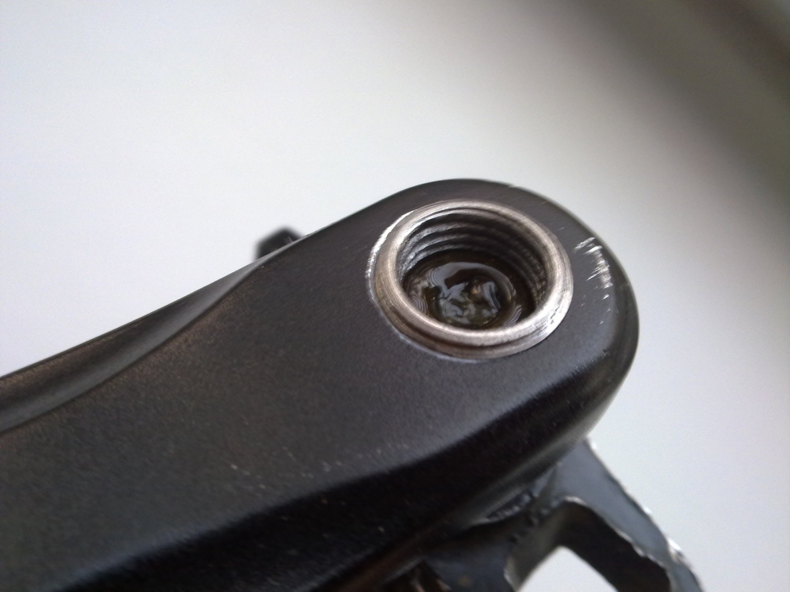

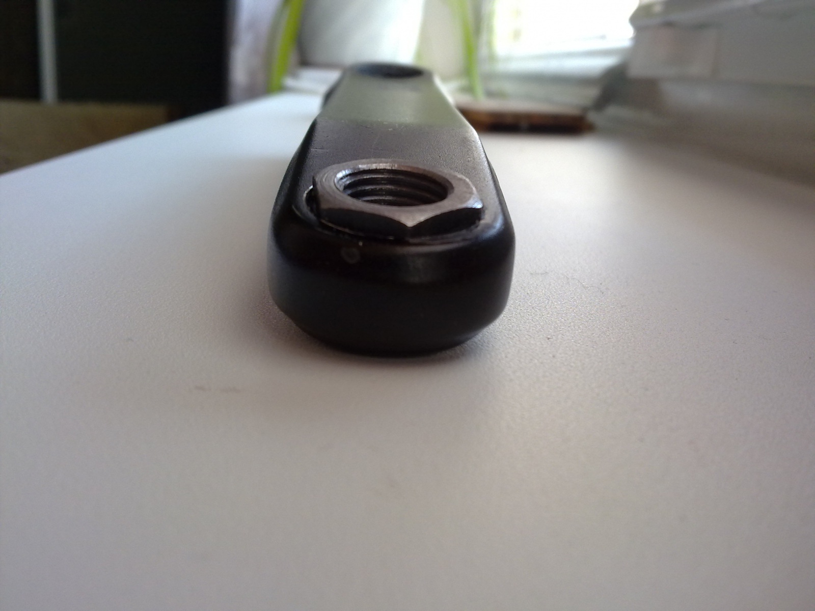

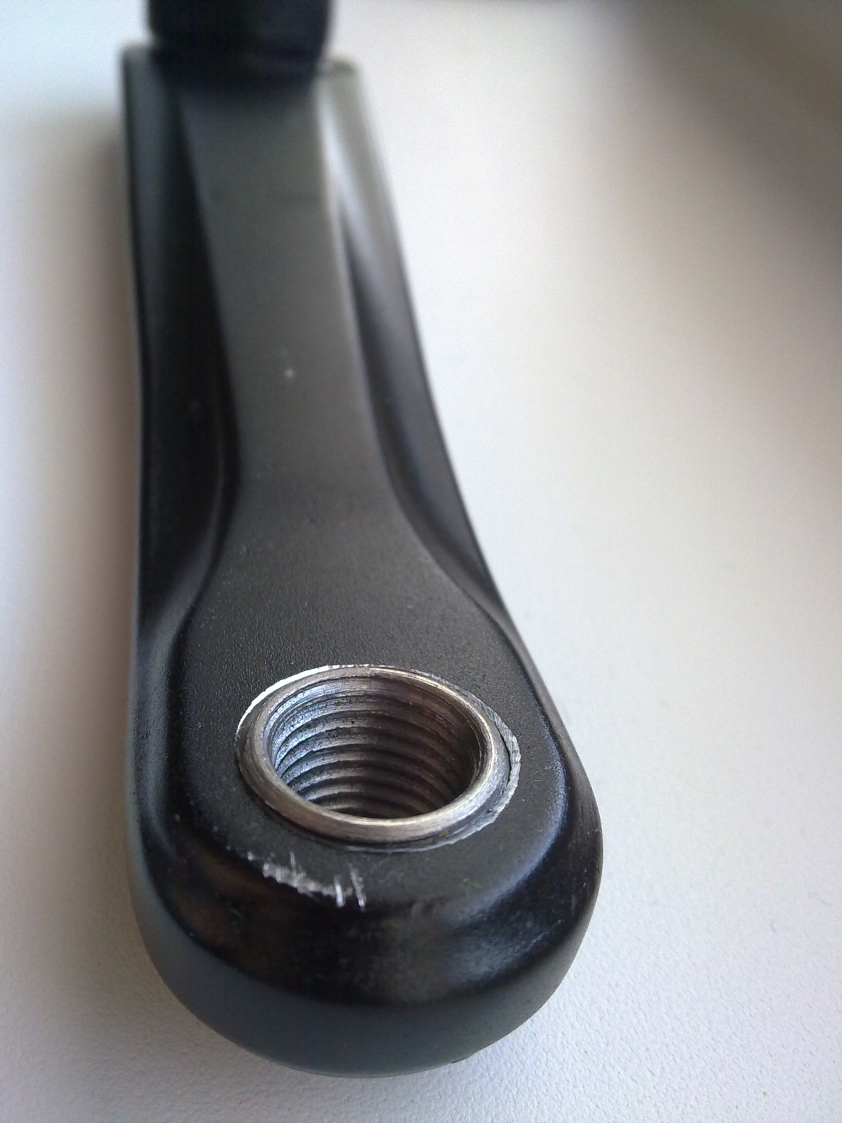

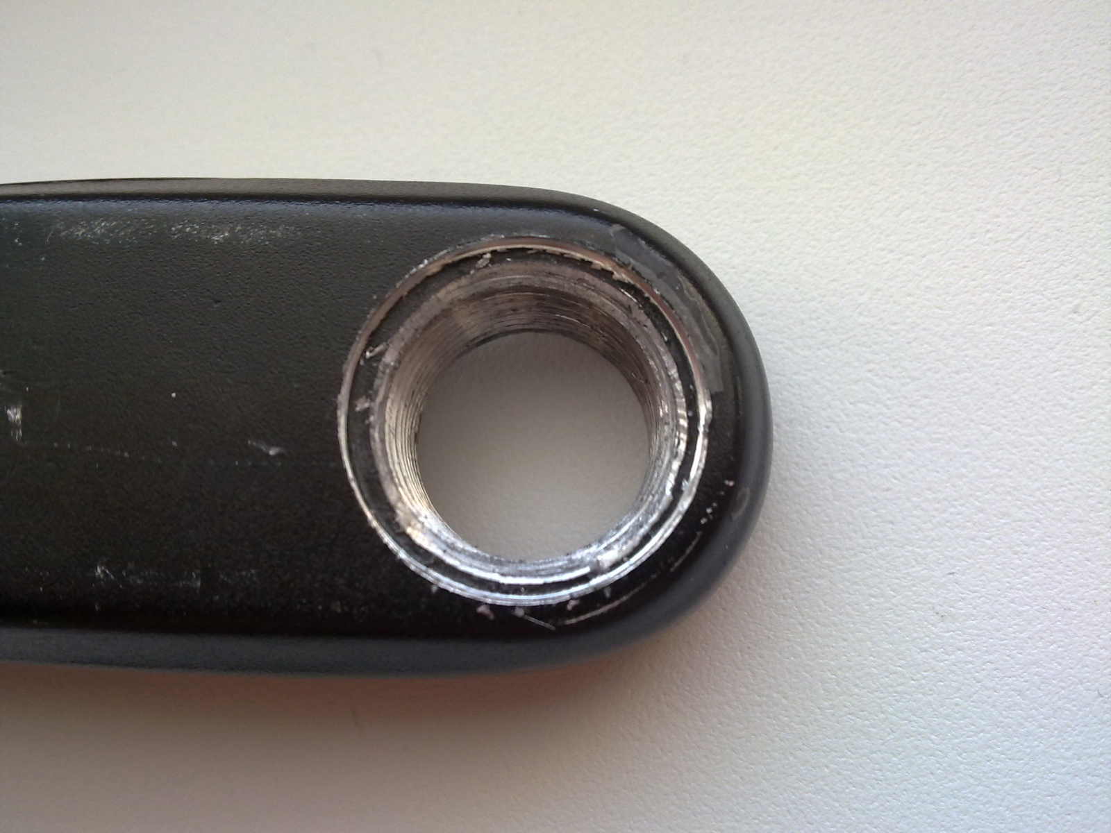

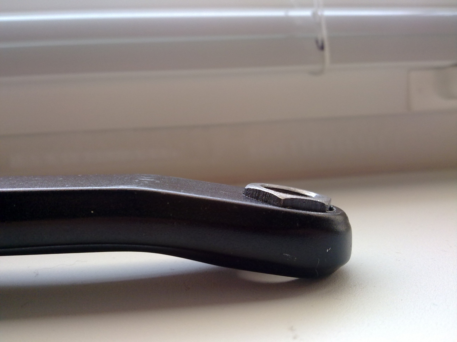

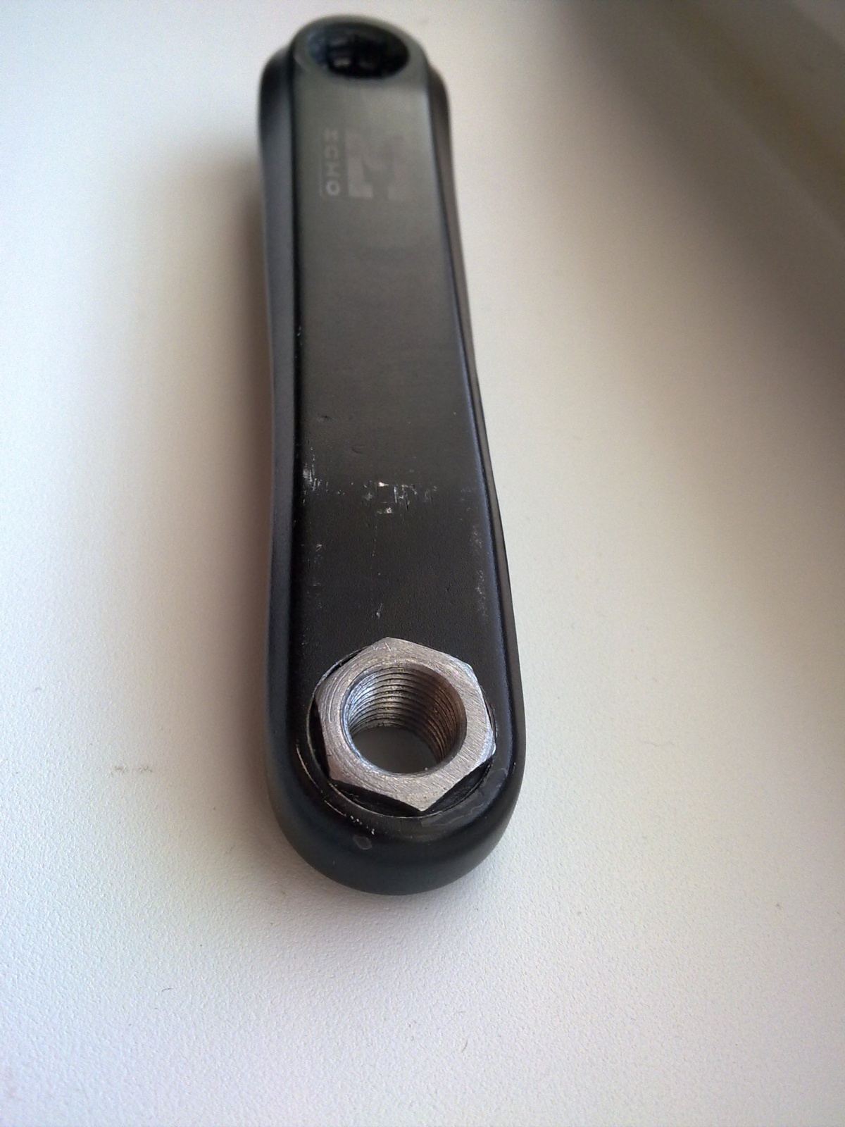

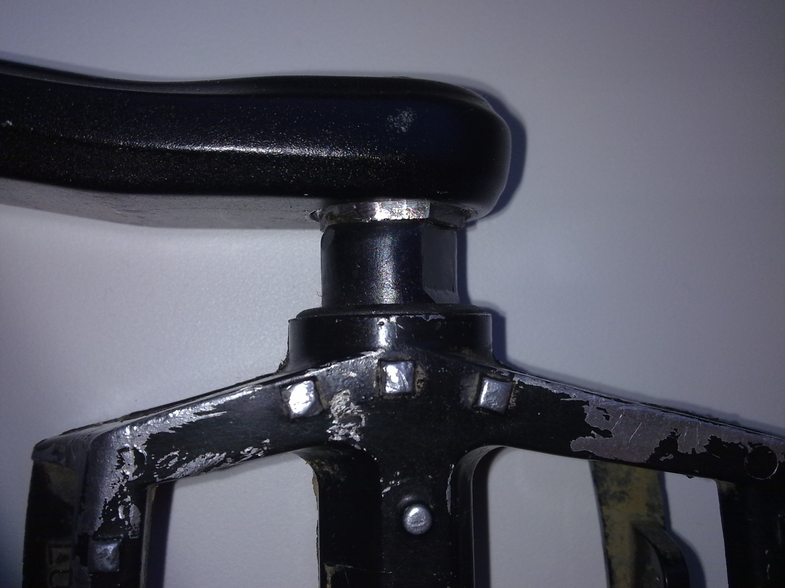

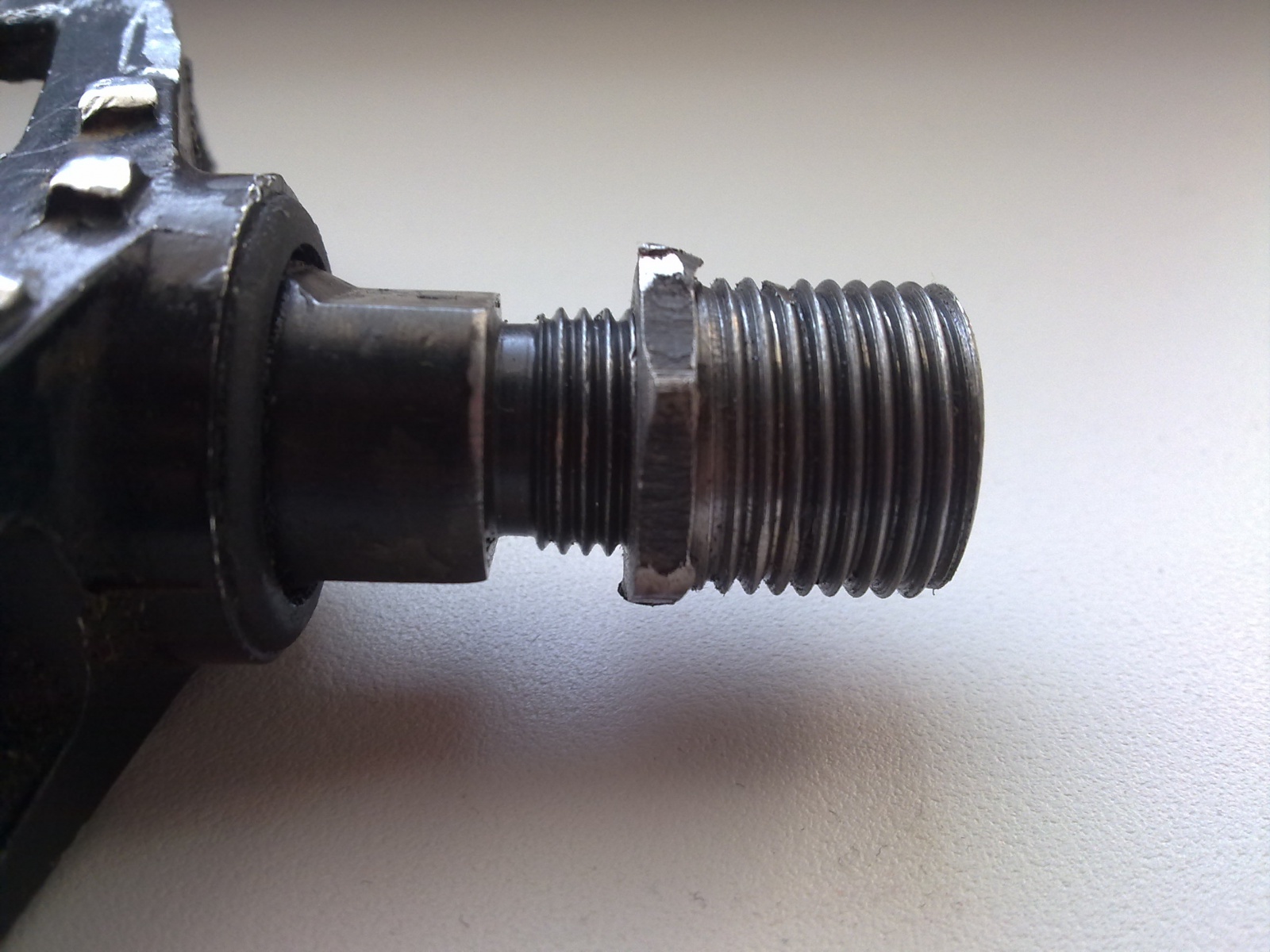

По фотокарточкам думаю всем понятно что тут сделано и проделано!
Не знаю на сколько хватит, но ребят, я вам скажу, что я думал у меня яйца всасуться обратно когда я закручивал педаль. В 10 падходов по 20 минут тужился! Но вкрутил!
Оценяйте!

Проставку где заказывал? Во сколько обошлась?
Поспрашивай у знакомых мб у кого есть знакомый токарь.
Я бы ее сам сделал если бы был станок и метчики. Но в моей деревне нету нихера. Даже в школу в бывшую не пустили в кабинет труда)
Этот вставыш токарю делать 5 минут не больше не меньше. За бутылку пива сделает) Ты только ему скажи шаг резьбы и все)

нормальненько.
главное, чтобы опять не выпала

На холодную сварку надо было сажать, чтобы наверняка. А так гуд, у самого валяется 2 пары шатунов под квадрат, в каждой паре по одной резьбе сорвано) Надо кому? Так отдам.

резьба под педали специфичная, дюймовая. 9/16 дюйма вроде и шаг 20 витков на дюйм чтоли. точно не помню, поищи инфу. туго накручивал наверно потому что токарь сделал простую резьбу М15)))

Сообщение от [bounce1986] Посмотреть сообщение
в точку)

Нашел, может кому надо:
Bicycle_pedal Bicycle_pedal
The pedal spindle is threaded to match a threaded hole at the outboard end of the cranks. Adult or multi-piece cranks have a 9⁄16-inch (14.2875 mm) hole with 20 TPI (a diameter/pitch combination fairly unique to this application).
такчто [bounce1986] прав.

Сообщение от XPbIM3 Посмотреть сообщение
http://en.wikipedia.org/wiki/Bicycle_pedal
не могли бл*ть простую сделать) вот зачем это так?

не вздумай его продавать потом с оценкой отлично.не завидую покупателю

смотрится мощно
