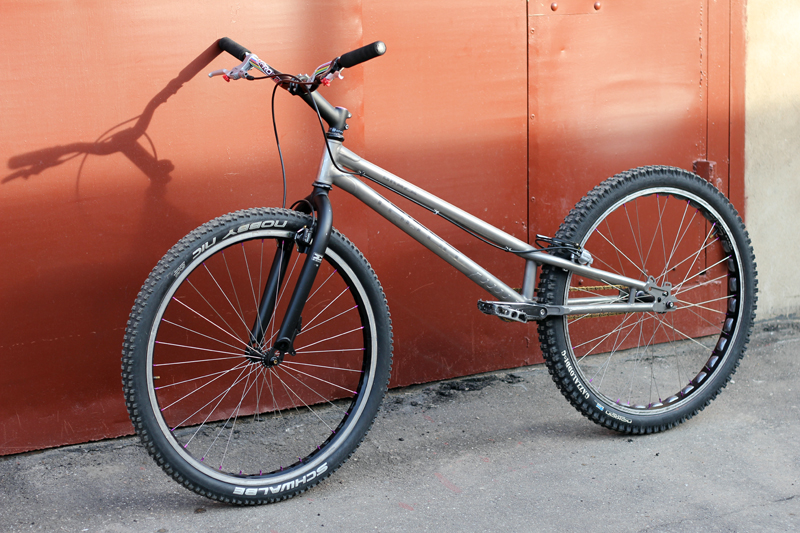

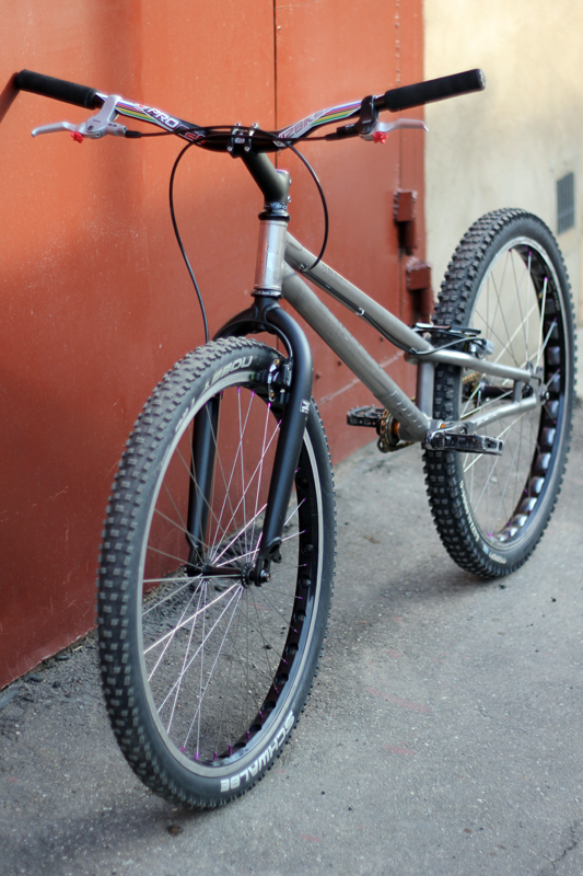

По умолчанию Обновил своего Тритончика
Новый сезон начинаю на своей любимой раме. Немного обновил железки, теперь байк стал намного удобнее и лучше прыгает. За советы спасибо Кириллу (t.w.o.).
Рама - Triton (1087, 377, +30, 72)
Вилка - Echo Urban
Руль - V!Z Pro 720
Вынос - Rockman 125x25
Рулевая - V!Z
Грипсы - Trialtech foam
Обода - Dob передний и TryAll Hole задний
Покрышки - Schwalbe Nobby Nic передняя (460гр) и Nokian Gazzaloddi G задняя (780гр)
Втулки - Echo TR передняя и Crisis задняя
Спицы - DT Revolution 2/1.5/2
Камеры - noname по 180гр обе
Шатуны - TryAll 170
Фривил - Echo SL
Рокринг - Hatbikes Ti
Цепь - KMC 810 SL
Звезда - Echo SL Ti
Натяжители - Hatbikes Ti
Каретка - Reset Ti (реплика)
Педали - Wellgo MG-1 (титановые оси)
Тормоза - Magura HS-33 '04 передняя и задняя
Колодки - Zoo! передние, V!Z задние
Крепления - Echo SL
Бустер - Echo SL
Все болты титановые, кроме задней втулки: там оставил стальные для прочности.
Вес остался практически прежним - 8.5кг.

Цепь апасная) Ставил обычную КМС 710 и п*х на вес, а это с дырками тока опаску вносит в катание)
А так вел клевый!

Цепь снимай. Порвал такую, оч апасная. Есть еще цепка, не похожая по форме, но такаяже лайтовая, поищи в нете, форма как у обычной, только шире раза в 2.

ставь цепь кмс Z510HX.
байк здоровский. назад тоже во втулку можно ти болты, ничего в прочности не потеряешь

смотрится неплохо, фото хороши ) как покра задняя ?
а вообще хоть бы написал какие детали были заменены

блин, а что с цепью, сам себе такую купил? рвётся? вроде не должны эти дырки влиять ни на что, потом что цепь-то по пину рвётся всегда, а не по звену.

друг такую цепь каждую покатушку рвал по внутреннему звену кстати. так что аккуратнее ребята.

+1 кучу раз порвал эту цепь. Всегда внутренние звенья пополам

крутой байк
только покра задняя не очень себя зарекомендовала

Покрышка задняя хорошая, но пробиваться я на ней стал довольно часто. На Биг Бетти за 2 сезона не пробился ни разу, к примеру.
Заменил покрышку, вынос и руль.

Нормальная цепь. Не знаю почему она рваться должна. Если перекоса нет, рваться не будет.

с чего ты взял это? ещё так убеждён, по звену она рвётся так же как и по пину.
рвал такую за 3 месяца 4 раза
