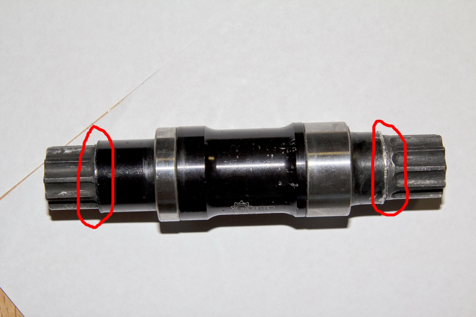

Привет. фото каретки ниже. справа видно, что шайбочка эта немного уехала к центру. (то, что там подпилено, это не обращайте внимания. просто там выпирало и съемник каретки не влазил, просто подточил 0,7мм) так вот, эта шайбочка, что сместилась, она, видимо, зажала подшипник и каретка крутится нереально туго.
итак:
1. как подвинуть обратно эту шайбочку?
2.... второго нет, надо просто подвинуть эту штуку на место и будет ок вроде

какая шайбочка? я что-то вообще ничего не понимаю по фото.

ща фото переделаю
Непрочитано 25.04.2012, 18:02   # 4
Аватар для freaky
Регистрация: 10.04.2009
Адрес: Н.Кузнецк.
Сообщений: 767
Байк: TryAll, Bionic, Rockman и т.д.
freaky вне форума
эта штука уехала к центру и шатун закручивается до такой степени, что фривил трет чашку каретки. ну и эта штука зажевала пром походу и не дает ему крутиться
слева шайба норм стоит. а справа сместилась к центра

имхо подшипники убиты

Шайбочка не сдвинулась, а продавилась. Потому и кажется, что она сдвинулась.

Сообщение от Dekker Посмотреть сообщение
ну да. я эту рассмотрел все и понял это. она сплющилась в себя короче. но стала сильней давить на пром и поэтому он не крутится. короче пойду пока поставлю старую каретку В+. а то думаецо мне шо не вылечить ее уже

Разбери все, да посмотри, что не так. Кольца эти я пальцами снимал, с плоскогубцами вообще проблем не будет. Подшипник тоже просто на вал надет. Я думаю, правый пром под замену.

Кажись можно кольцо снять и наоборот поставить. Подточить че те там мешало. И не будет ничего не пром давить.

Эти проставки и должны упираться во внутреннее кольцо подшипника, другое дело если ее расплющело, и она начала давить на пыльник подшипника. Лучше сделай фото сбоку, что бы видно было подшипник сбоку и проставку

сбоку фотка ниче не даст, т.к. там пром нереально тонкий и там ниче не видно. но пыльник с одной стороны будто выдавлен наружу. однозначно без сомнений, что эта проставка давит на него. но как ее снять, я не знаю.. там даже зацепиться не за что, чтобы упор сделать и молотком бить.

а если просто эту проставку убрать, или мало места между фри и чашкой/рамой ?

снять? я бы с радостью ее снял) но пока безуспешно

саму втулку на оси(проставку) зажать в тиски и долбануть молотком по валу сбоку, со стороны этой же втулки. вуаля она сползет по валу в сторону шлицов, освобождая пром. давить в тисках не очень сильно, иначе она прожмется и будет прочнее на валу сидеть.
вот на примере вала:
тебе так зажать в тисках будет мешать корпус. зажимаешь максимально близко к корпусу и молотком бьешь по валу через отрезок трубы какой-нибудь толстой

Спасибо, я так и делал, только зажимал сильно)
я еще раз попробую послабее зажав
