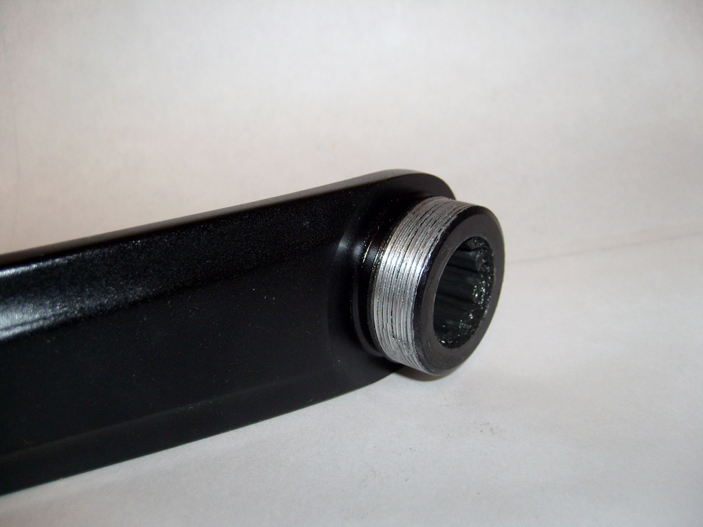

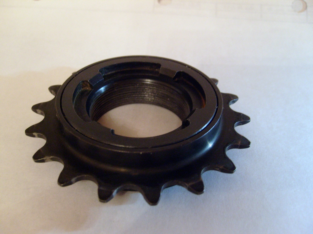

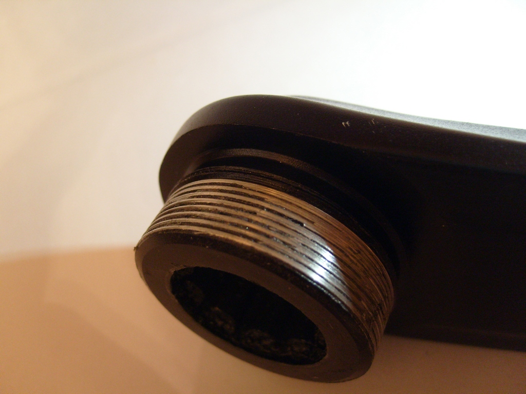

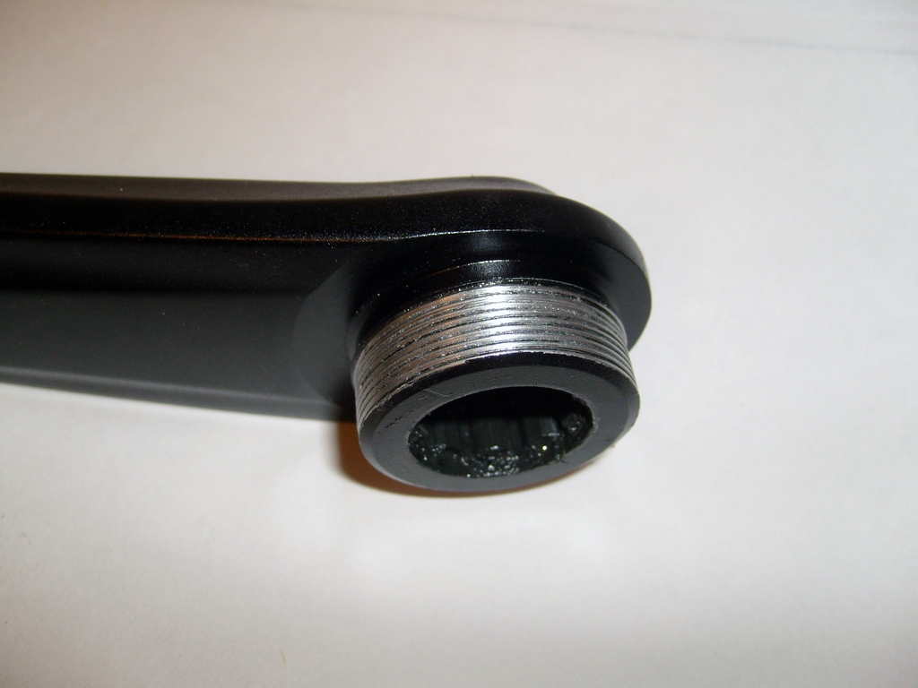

Всем привет.
Собрал байк в конце февраля и не успел откатать 3 месяца,как сорвал резьбу на шатуне под фри.Шатуны даже не поцарапанные.Резьба на фри в порядке,а на шатунах "съедена".
Может такое бывало уже у кого-нибудь.У кого такой фривил стоит и всё ли нормально ?

А у кого-то же тут срывалась резьба на шатуне, и фривил, кажется, как раз эхо был тоже. Сейчас поищу тему.

была тема, и фривил тоже был новых годов,( под новый съёмник, а ну да вон ссылка выше)
шляпа какаято с резьбой в этих новых фривилах

Да,фривил из новой партии.Тоже склоняюсь к шляпной резьбе.
Хочу заказывать новые шатуны,с фрезерованными может так же случиться?

походу на эхо фривилах резьба партия от партии бывает жуткой

на моей практике это 3ий случай. все произошли с фривилами эхо из последних партий и разными шатунами.

Кто может сказать диаметр резьбы на шатуне и шаг резьбы??
Непрочитано 28.05.2011, 01:19   # 14
Аватар для egblob
Регистрация: 31.01.2007
Адрес: Новосибирск
Сообщений: 2,834
egblob вне форума
Резьба дюймовая 1.37" 24 TPI.
