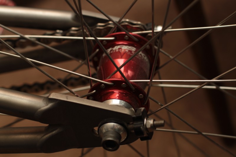

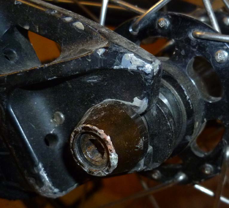

подойдут ли на раму адамант а1 натяжители с гайками?а то улитками колесо не могу ровно по центру выставить.втулка эхо тр.улитки стоят толщиной 4мм.

Ну как видишь им некуда будет упираться, дропаут скошенный. А чем улитки не устраивают?
у них шаг между проточек большой.сейчас цепь болтается.если повернуть улитку будет слишком туго.все осложняется еще тем что один болт для упора улитки криво вкручен.поднего подложена шайба.и улитка упирается в эту шайбу. все улитки что видел в продаже 3мм.а у меня почему то 4. подойдут ли мне 3мм-ровые?

3мм пойдут, вот например эти вообще без проточек http://www.crazybike.ru/shop/details...hiteli-echo-tr
