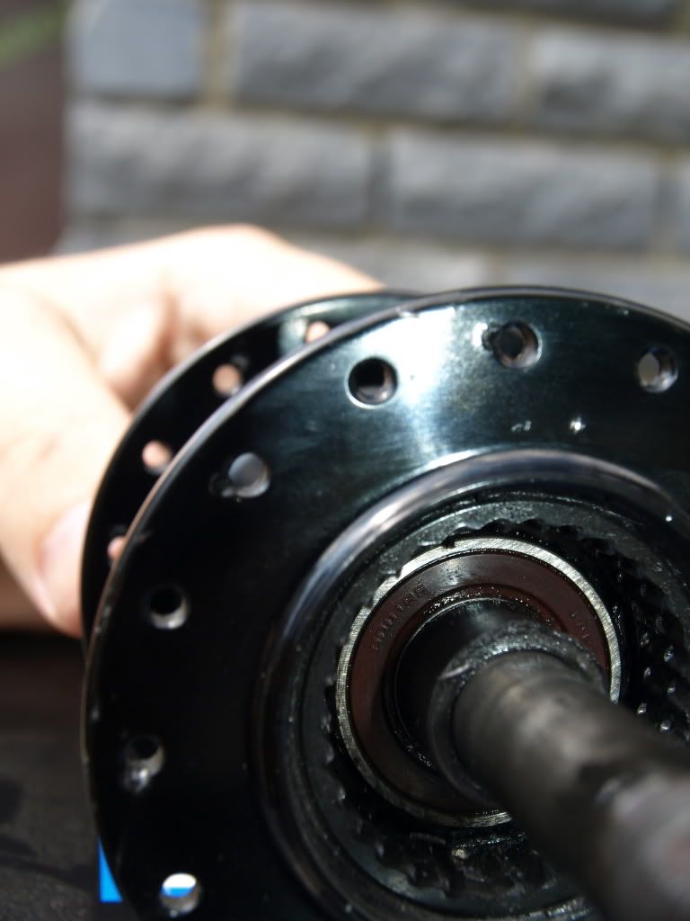

Серж, у Chosen'ов есть втулки довольно не плохие. 6 собак и свободный ход градусов 5-7, я не помню уже. Откатал на такой втулке где-то с пол года, пока ждал хоп и могу сказать что своих денег стоит. Проскользнула всего пару раз.
Я не знаю какая это модель, поскольку там небыло написано. Если интересно, могу скинуть фотки(фотографировал перед продажей внутренности после года катания триала и обычных покатушек на городском веле)
Обошлась мне где-то в 2.5 тысячи, под диск и с нормальным барабаном.

У визов вроде фиксированные фтулке, не?
http://i273.photobucket.com/albums/j...8/P7115409.jpg
http://i273.photobucket.com/albums/j...8/P7115415.jpg
http://i273.photobucket.com/albums/j...8/P7115402.jpg
http://i273.photobucket.com/albums/j...8/P7115397.jpg
http://i273.photobucket.com/albums/j...8/P7115394.jpg
Покупалась в Москве, в соколях, если не ошибаюсь. в ней 4 прома. Из минусов - тяжеленькая. Чуть тяжелее обычной Pro2 из-за стального барабана.

Я вот это колечко, по которой собаки бегают, проворачивал.)
Непрочитано 15.06.2011, 04:02   # 16
Аватар для X-TAS-Y
Регистрация: 10.01.2004
Адрес: Казань
Сообщений: 432
Отправить сообщение для X-TAS-Y с помощью ICQ
X-TAS-Y вне форума
как??? оно там просто впресовано что ли?
