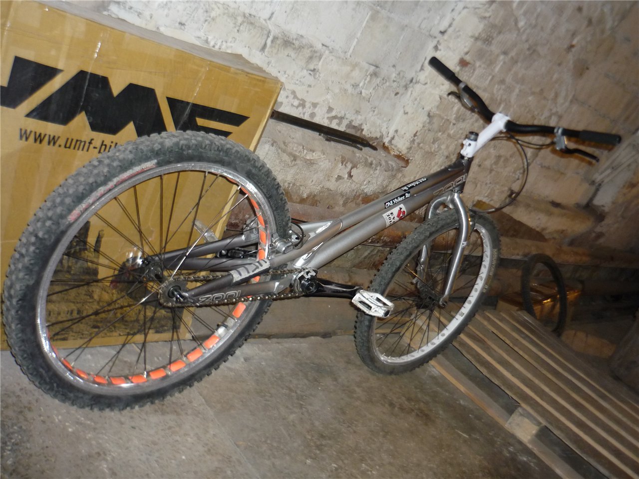

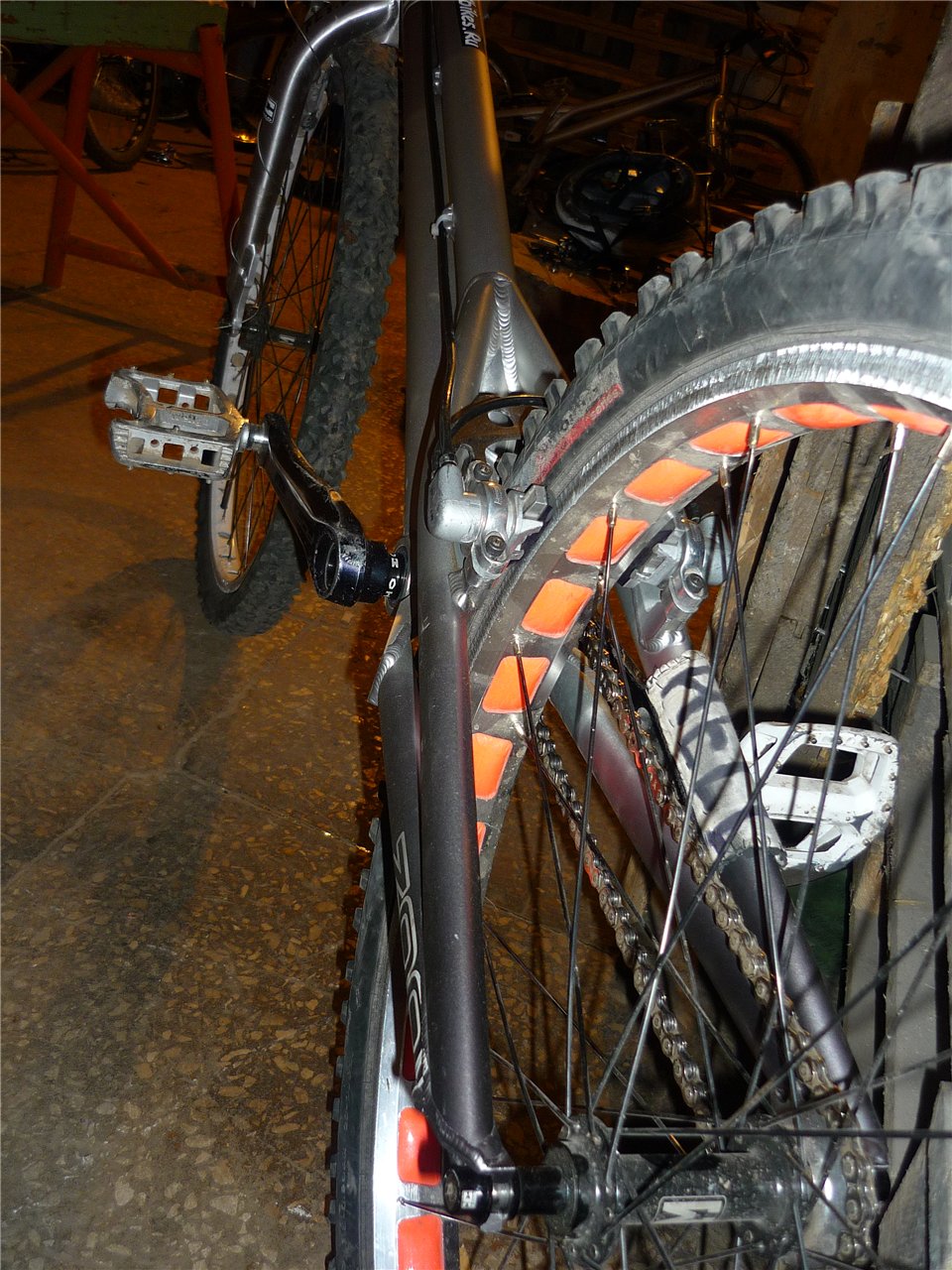

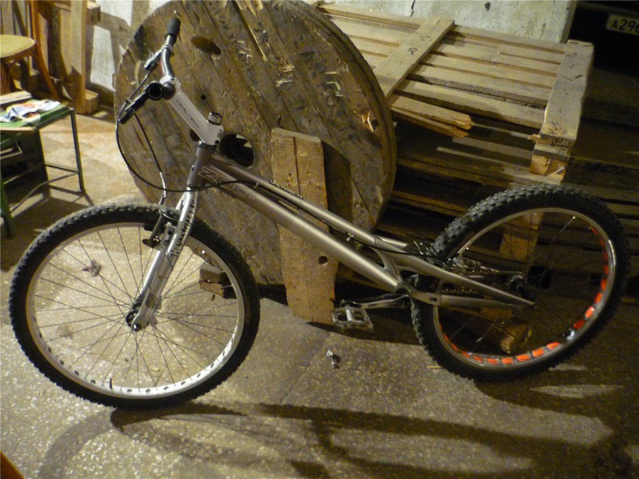

По умолчанию Мой новый байк =)
Плюсану к теме Чекина про новый байк))
Рама - Zoo! 2011
Вилка - Echo Urban
Руль - Rockbar black
Рулевая - Echo Tr
Вынос - Trialtech (150х35)
Тормоз задний - Magura hs-33
Колодки - TNN Belaey
Крепления - zhi cnc(пока стоят magura)
Тормоз передний - Avid sd7 с переходниками
колодки передние - самопал(работают Атлично)
Шатуны - Adamant
Каретка - Echo Urban BB
Фривил - Echo Tr
Рокринг - Echo Tr
Педали - welgo mg-1 vs brave))
Переднее колесо:
Втулка - Echo tr disk
Обод - DM-24
Покрышка - Continental Mountain King 2.2
Заднее колесо:
Втулка - Echo
Звезда - Trialtech 16T
Обод - Rockman
Покрышка - Nokian Gazza All Mountain
За *новую* раму большое спасибо Косте Чекину, а за большую часть компонентов вела магазину ONLYbikes

Цепь нормально натянулась без халфлинков?

ну с 16 звездой отлично все, зу сделана для 16 звезды(с втулками типо кризиса будет беда - фланцы шире намного и цепь пилить перо будет), а эхо пьюр для 15 звезды(как у Чекина и стоит)

вынос аще не в кассу.
байк крут.

А ты пробовал так катать, с таким выносом на подобной геометрии? Если нет, то имхо пустые слова))
