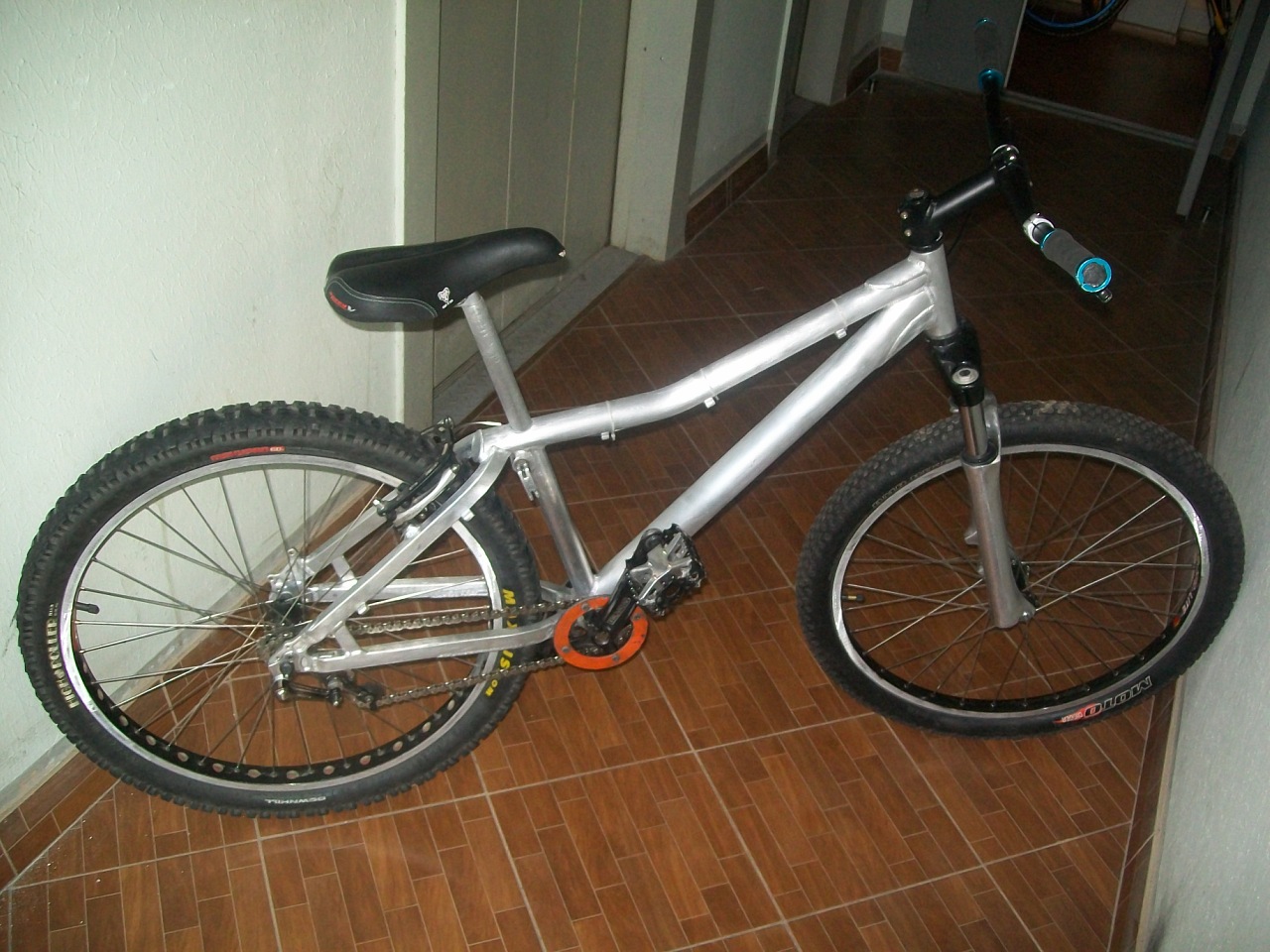

Всем привет.
Нужна помощь.
Поломал раму, теснуло перо в месте где когда-то давно было протерто цепью.
Нужно заварить, по кругу не больше 6 см.
Искал в инете такое место, их впринципе много, но с адекватными ценами ближайший в гор. Долгопрудном.(230 руб до 16 см + 70-80 р зачистка места сварки)
Может кто знает где можно сварить 7075 алюм в Москве?
Заранее всем спасибо.

Для того чтоб на работу доехать, иногда дерты попрыгать, ну и лайтовый стритец подрючить...
Вот фото, правда колесико заднее уже другое и стоит Avid BB7 203 ротор:
