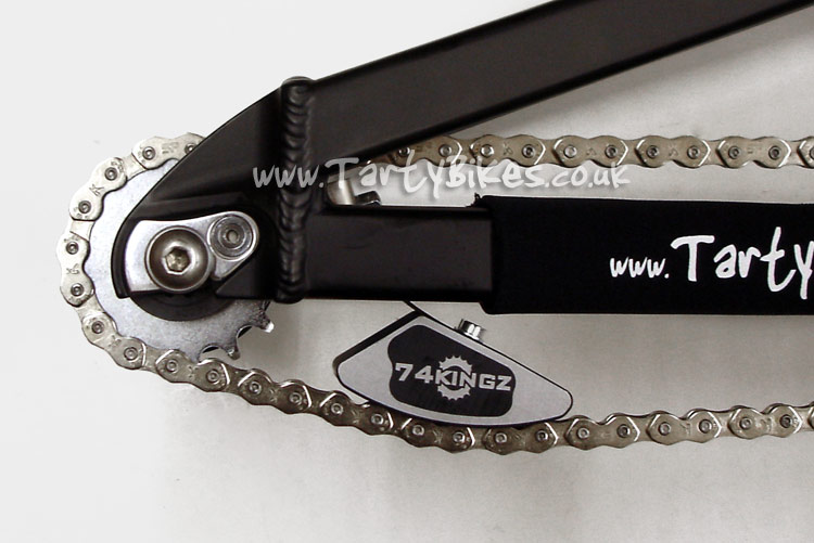

Что ты говоришь ну более совершенный вариант - это аналог натяга 74Kingz, который крепится, зажимаясь между осью и рамой, и так же оттягивает цепь вниз.
Я такой делал сам из линейки, кусочки стали 2х болтиков и гаек(чтоб скрепить 2 части натяга)
А именно вот - http://www.tartybikes.co.uk/images/large_74ts2.jpg

Ну да, вроде того. Только не обязательно крепить его к оси втулки, как мне кажется. Есть рамы, у которых цепь находится точно под пером, и можно на него приделать пружинку. Конечно, это в случае если сайд делать в другую сторону.

Можно на перо, но как-то это ненадежно.. А вот прикрепить к линейке загнутую пластинку и прицепить это на ось куда надежнее! Лучше еще какой-нибудь антифрикционный материал на линейку приделать, ибо через какое-то время линейку протрет, ну да это не смертельно. Ножницами по металлу отрезал протертый кусок, подогнул края новой части и катай дальше)
У моего брата линейку протерло тока вот в этом году, а делал я ему данный девайс в июле прошлого года)

я с этим катаю (если что то есть еще 1). не вижу смысла мастырить его на перо. На ось куда проще и эстетичнее будет
а да и на пяточке из капролона теперь стоит более эстетичный болт
