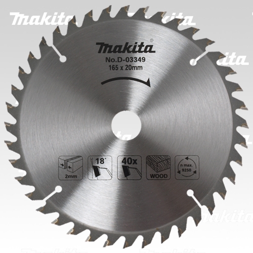

Привет всем!
Нужно сделать хороший гринд.
Имеем:
- болгарка
-диск 2,2-2.5 мм
-диск для нержавейки 2.5 мм (как сказал Джеф он жестче)
- диск пильный по дереву (см. картинку)
В тему особенно зазываются наши товарищи с Украины. ибо опыта в гринде с помощью диска по дереву у них много.
Мне интересен вариант использования диска пильного по дереву. Хочу услышать мнения по поводу того КАК прикладывать, стоит ли натачивать зубцы, раскручивать ли колесо или руками вести болгарку?

Как и писалось выше в приведенных ссылках использую круг на фото внизу, заточил его и расклепал что бы зубья были в одной плоскости. Гринд выходит отменный, не сравнить с тем что отрезным или шлифовальным делается! Служит дольше с меньшим уроном для обода.
ПС только покупать надо именно как на фото, а не другие круги для дерева типа с коронками и тд.
