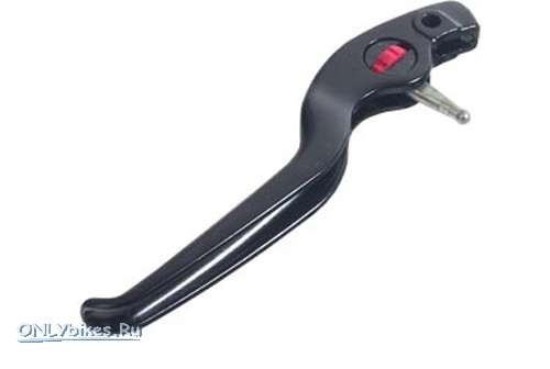

чем его можно заменить? у него колесико пластмассовое.в этом наверно и беда.сначала колесики клинили на обоих ручках.приходилось их постоянно смазывать и прокручивать пассатижами.а теперь на одной ручке совсем резьба сорвалась.кто додумался эти колесы пластмассовыми делать?китайцы что ли?не хочется изза такой фигни магу снимать

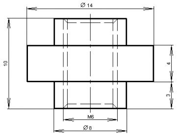

Поставь Алю колесико. Купи или попроси выточить, там работы на 15 минут..
Или поставь гайку с флацем как промежуточный вариант - подкрутить и ее можно, но не особо сильно, а то рычаг может западать из-зи того что с гайкой нельзя 2 пластиковых *обжимки*(хз как эти полукруглые штуки назвать) поставить, а тока одну.

как-как.. Подключай импровизацию))
Плоскошами скрутить. Можно меленьник сверлом это пластиковое кольцо просверлить до толкателя(может даже в некоторых местах), тогда полегче снимать будет - оно все равно пришло в негодность!

спасибо.а если покупать алю крутилку ,то где ?
