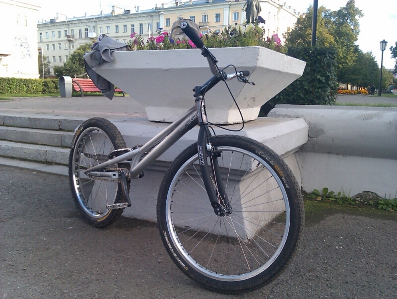

Тоже вот собрал вел на этой рамке! Рамка очень удачная! вело получился удобным, нужной жесткости)) но всетаке кое что еще надо поменять, в следующем годе)
Инфа для замароченных по геометрии) Рост 190, гео вела получилась 1090/385/45
Вынос триалтек 130/25 + 1см кольцо! передача 18:15 шатуны 175, с халфлинком.
Вес кстати около 9100 гр. При том сильно за весом не гнался! приоритеты расстовлял Цена/прочность /вес! в соновном))

Отлично ! База странная вышла )

Вилка видать такая ZHI R, до нее временно стояла хромолька онза таф гай, при перьях 390, база была 1105!
Второй вариант,, замерил не правильно))))

крутой, база конечно мини для этой рамы.
Легкий блин у тебя. Не понимаю на чем ты скинул.
