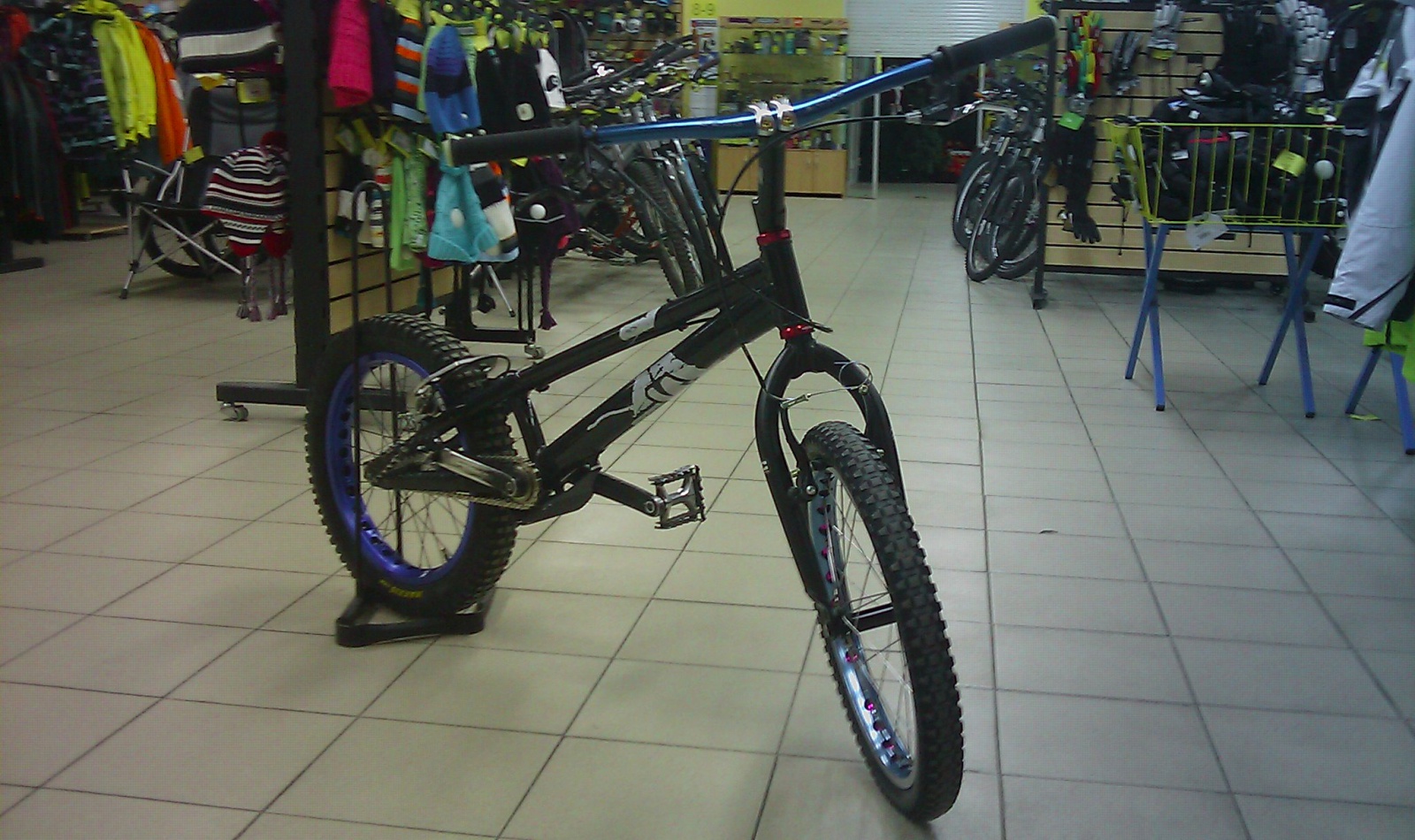

Собственно собрал нечто на раме Stark Mod 07года. Потихоньку начинаю пробовать катать. Держу баланс, тренируюсь прыгать на заднем.
С чего еще начинать?
Так и не понял есть ли видео базового уровня. Тут в сочи триалистов вроде видели, но по факту есть только один хороший бэмэиксер.

Теперь вопросы по железу. Пришлось стачивать чашку каретки состороны фривила, так как они цепляются друг за друга, и шатун до упора не закрутить. Также дропауты для того чтобы втулка влезла, пришлось доработать напильником))) Это для старка видимо нормально??? Когда кроскантр и шоссе гонял и не думал что когда то старк себе соберу) Мага прокачана антифризом, стоит заменить на нормальное магуровское масло? или раз работает, забить болт?

Да, он не в сочи, но вернется, покатаем) Сегодня нормально катнуть не удалось. У другана отломился болт на раме в который улитка упирается, теперь надо обычные натяжители ставить.

была такая беда.можно рядом другой поставить если место есть.или вокруг сломанного болта высверливаешь все.он выпадает.дыру завариваешь .и новую резьбу.

В итоге болт высверлии на сквозь, как я понял, что то мне система ракушек вообще не внушает доверия. А себе я поставил обычные натяжители на ОС)))
