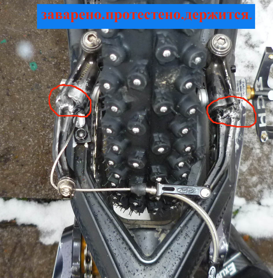

у меня рычаги вареные.когда загибал размер ушел
Название: вибрейк сверху.jpg

жесть...
я бы лучше магурой пожертвовал и залил в нее антифриз, думаю было бы намного меньше проблем. а у вас очень ненадежная конструкция, я бы побоялся с такими тормозами катать. да и жесткость наверное никакая.
а тросик возможно бы не цеплял за покрышку, если бы стоял широкий обод. но с вибрейками широкий не поставить.

да не .месяц уже катаю .тормоз хватает хорошо.даже с резиновыми колодками.а сейчас еще и полики стоят.там только проблема была что через час катания при минус 15 градусов тросик начинает плохо скользить в рубашке и рычаги хуже расходятся.поэтому колодки чуть задевают обод.но сейчас пружины подогнул ,вроде лучше стали натягивать.но еще не проверял на ходу иизза сломаной рулевой.хотел все это на мод перекинуть но туда не встало.там резина 2.5
