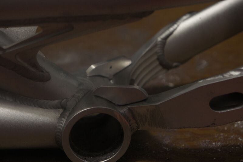

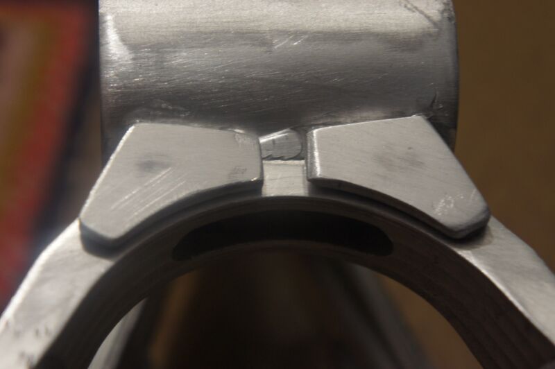

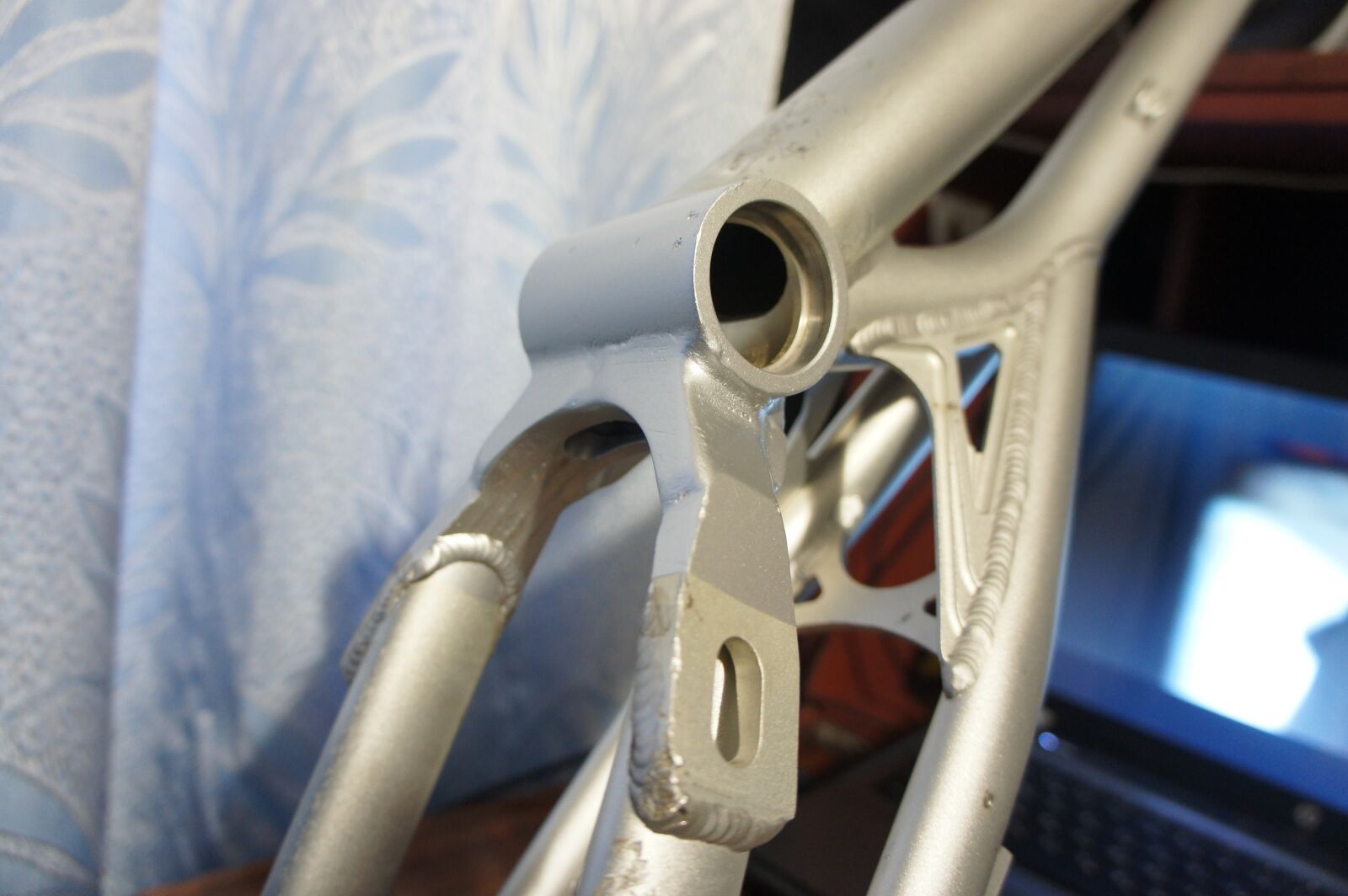

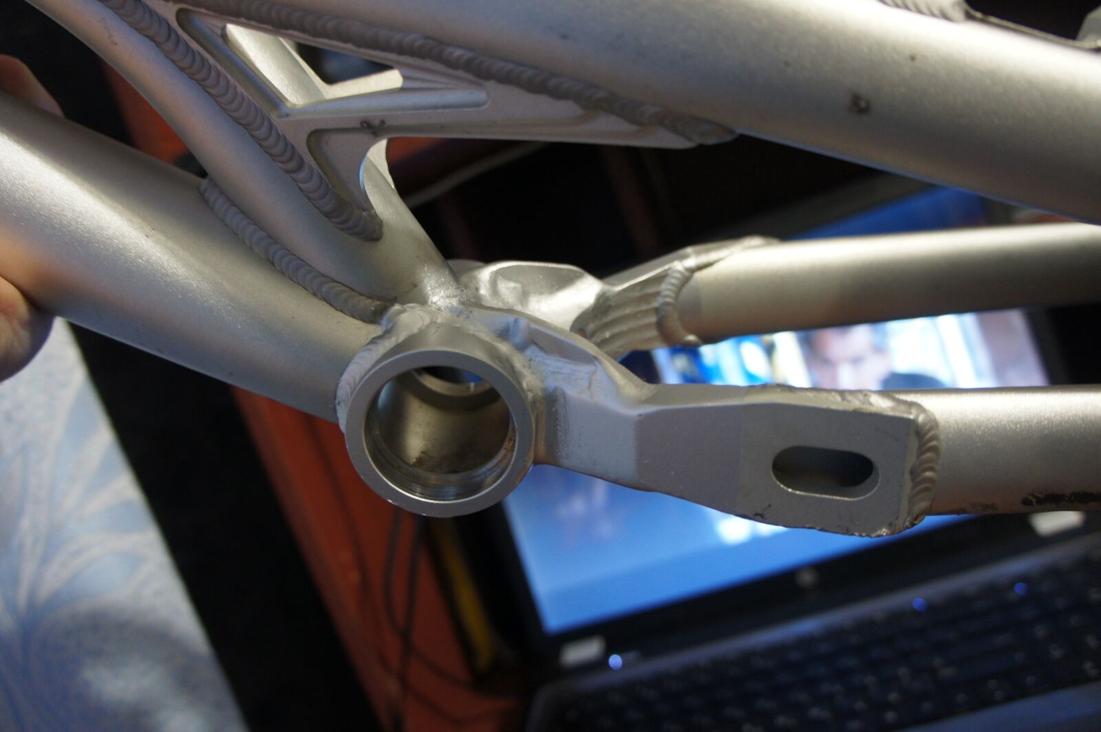

сначала думал! потом делал потом варил и красил)))

на вид ниче, но что то мне подсказывает, лучше ее выкинуть накер и не рисковать здоровьем)

Сделал красиво, но думаю снова треснет где швы заканчиваются.
это неизбежно!! но время покажет! а вот какое время остается вопросом))

если не знать что самопал то хрен догадаешься))красавчик
мое мнение что вполне котабельная рама еще и наврятли она прям очень быстро сломается там
единственное нижние косынки надо было сделать как на верху что бы они как можно сильнее на стакан заходили

Боюсь не на долго хватит ! Алюминий штука такая...

классно! как пайка выглядит)
это так обработаны швы, или сварка сама по себе такая?
Непрочитано 09.01.2012, 17:13   # 15
Аватар для pandomonium
Регистрация: 12.10.2008
Адрес: КемеровО
Сообщений: 557
pandomonium вне форума
Конечно обработаны!! проварка глубокая это раз! с низу проварка двойная! так что обработка шва между косынкой и кареточныйм стаканом сильно не повлияет! а уж косынка от фрезы не отвалиться точно, проварка с 3 сторон!

Ни кто не говорит про такую штуку, как термообработка алю сплавов или это предрассудки, которые ушли в прошлое?
Давно вроде известно, что варить алю рамы дурная затея именно из-за того, что нарушается при сварке термообработка (закалка алюминия) и он теряет свои прочностные характеристики.

в любом случае варенная с нарушенной термообработкой она ещё проживет, да и проблематично будет найти печь для обработки, и рассчитать правильный режим. и даже если все это правильно сделать, то проживет рама не намного дольше, чем ели бы её просто заварили. по моему не стоит так напрягаться из-за пары месяцев
