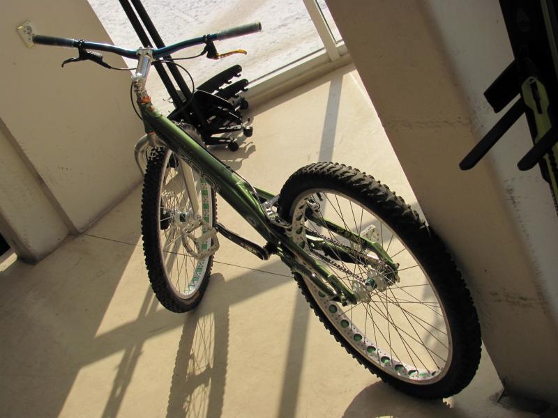

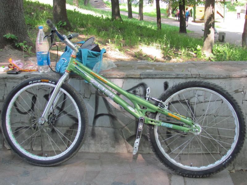

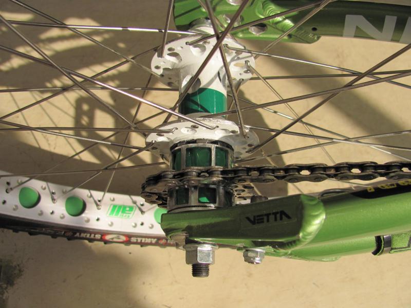

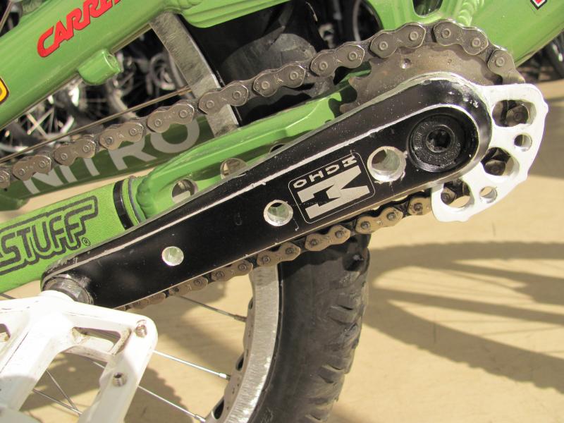

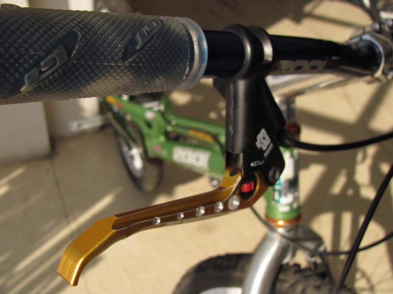

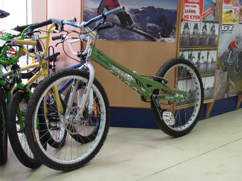

представляю вашему вниманию, практически раритет:
рама: ZOO_06
вилка: Echo urban
рулевая: Kris King
руль: ZOO
вынос: ViZ
передний тормоз: Avid code 5
задний тормоз: Magura_05
колодки: Rock Blue

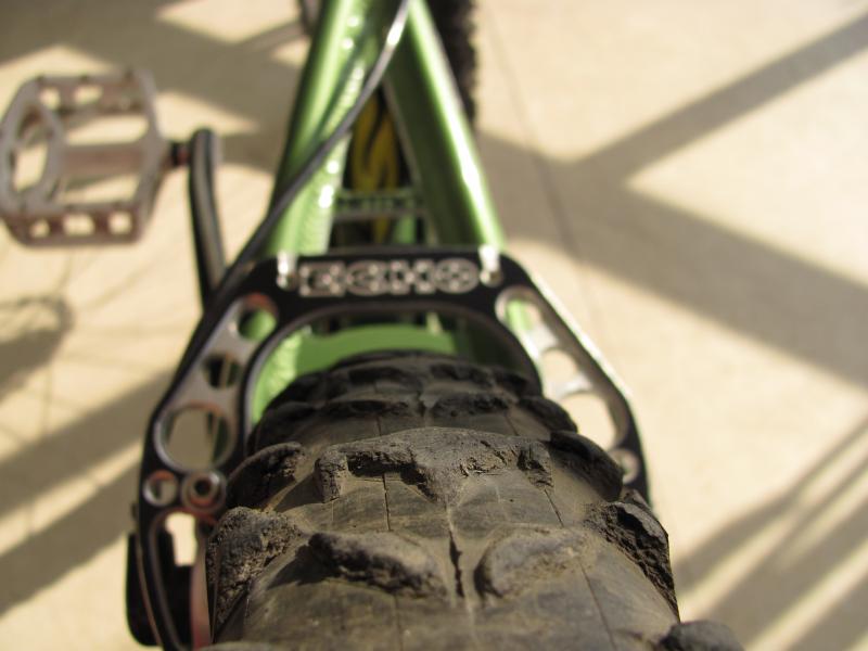

бустер: Echo_ 4 болта
обода: Try All
втулки: Novotek(зад), Chousen(перед)
спицы: DT Champion
покрышки: Try All(зад), Conti Race_king(перед)
камеры: Kenda
шатуны: Echo
рокринг: Echo
каретка: Truvativ Giga pipe DH
педали: Welgo MG_1
вес: 10,890

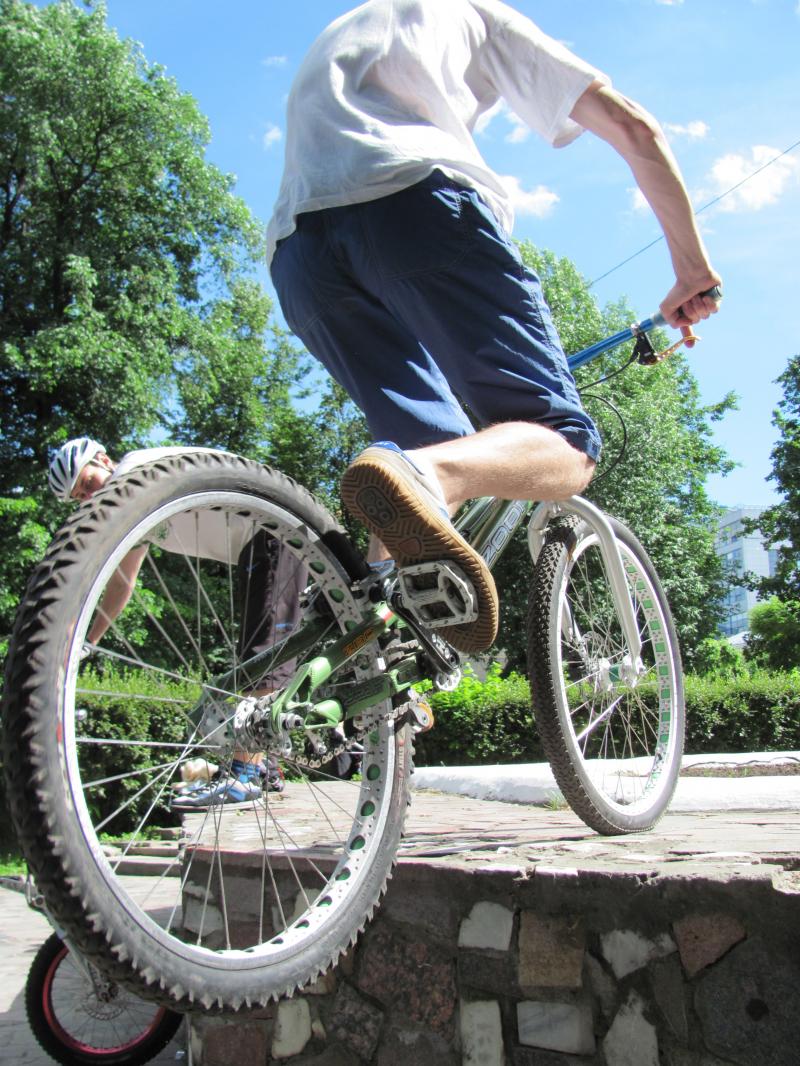

Спасибо вам, парни
вот ещё несколько, в действии:

ае! хороший, радует глаз. ЗЫ: рок понравился

на фоне такого дриллинга КОД 5 выглядит странно

умилил болт на задней втулке

нестандартно..
а че руль? фишк такой?

Друшлак)))
Непрочитано 20.02.2012, 03:32   # 11
Регистрация: 02.09.2008
Сообщений: 1,552
Байк: mod echo lite `11
`sAAzY вне форума
дырявый танк

Сообщение от McPower Посмотреть сообщение
когда выпиливал стакан, скинул 17 грамм, понял, что оно того не стоило, кроме внешнего вида толку не много. Зато было чем заняться на работе )))
skittles 19.02.2012 23:57
нестандартно..
нет, просто так сложилось.

а в целом какая-то ерунда в плане облегчения, сверлишь кольцо рулевой но в системе стальные болты, да и втулка сзади полу килограммовая. в общем не оправдано это обилие дырок, да и вид они здорово портят
ну а за дырки(коме стакана рулевого) в раме надо вообще на костре сжечь ))

покра передняя понравилась )
гм, чтож, спасибо за откровенность
за дырки меня торугали практически все, кто их видел
да только мои дырки круглые ( физику помнишь ?)
чему трескаться ?
а в плане веса ты беспрекословно прав - неопровдало надежд, но, я же сказал, зато было чем заняться на работе, так что я не жалею ни сколько о дырках
кстати к нему скоро приедет значительное обновление, что должно повлечь за собой и реальное облегчение (я надеюсь)
танк-это конечно мощь, но уже охота "броню по лайтовей"

не физику, а сопромат )
к тому же любая дырка ослабит конструкцию, это вроде не секрет
даже если ты все хорош посчитаешь, все равно слабее будет
ну а сменив зад. втулку, зад. покру и каретку из 10 выйдешь, или будешь оооочень близок, и главное без потерь прочности )
