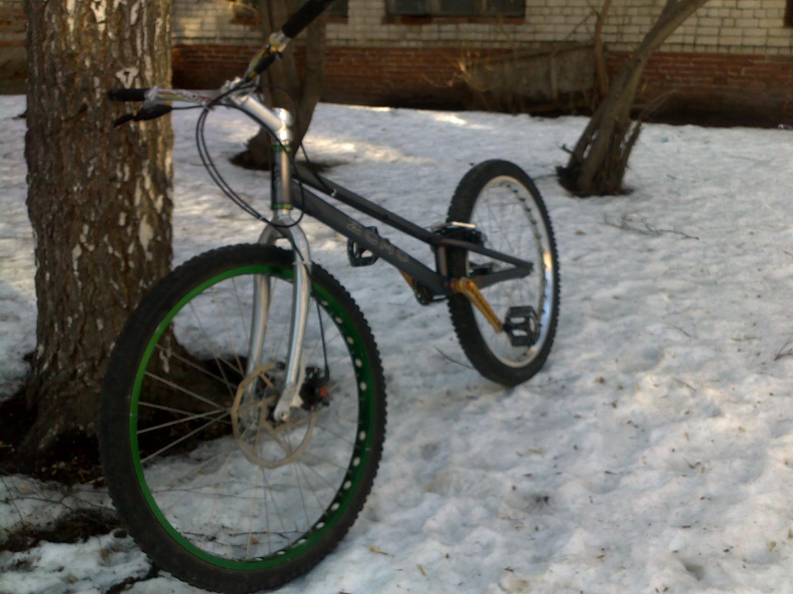

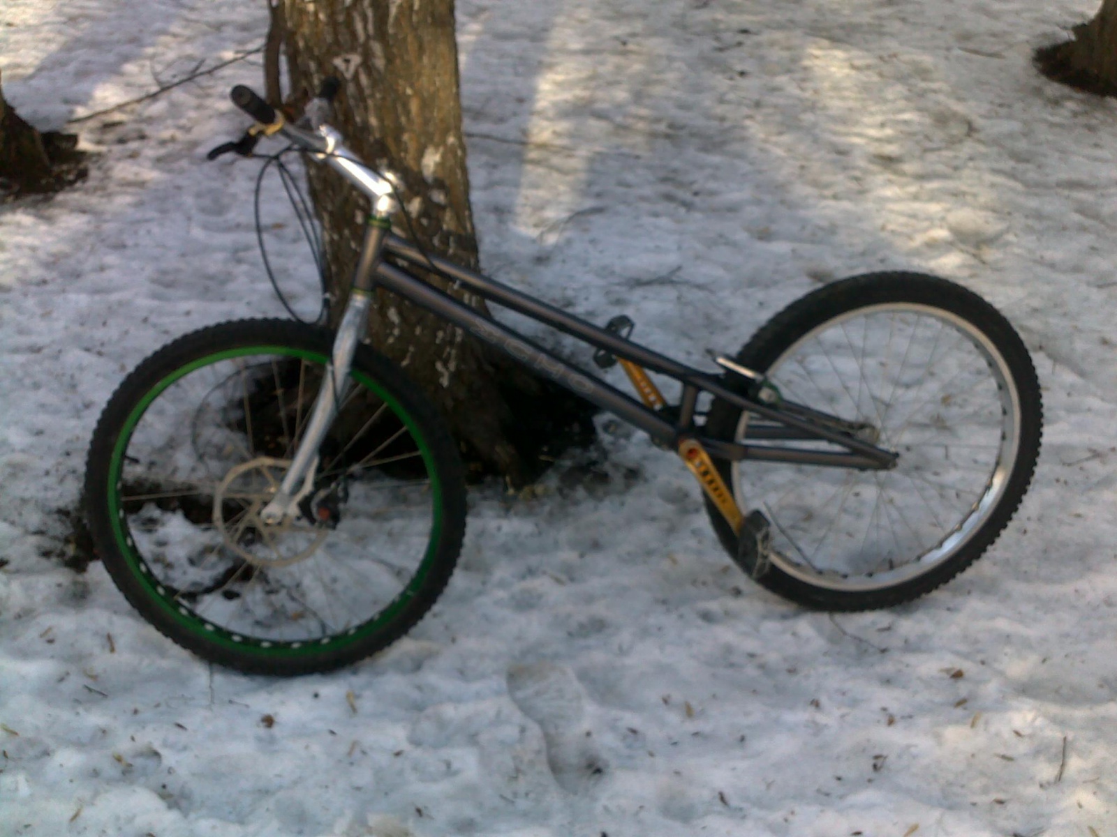

Байк сугубо рабочий... О стиле речи не шло с самого начала. Получился очень удобный.
Буду рад советам по выносу. Не могу выбрать гео. Хочу поставить этот http://www.crazybike.ru/shop/details...vinos-born-cnc. Как он по прочности?

вынос идеален! который по ссылке

А как по жесткости? На мордо сезон хватит как думаешь?
Непрочитано 04.04.2012, 16:28   # 4
Ставь 130/20 или типа оного, 150/30 очень хз, придется пилить вилку и ставить вынос прямо на рулевую без проставочных колец, да и как то высоко слишком будет. Но учитывая, что у тебя руль с большим подъемом, 130/20 просто идеальный вариант.
А born хорош, врятли ему вообще чего то может быть...

Спасибо! От души... Пилить конечно не особо хотелось бы сильно шток. Да и росту у меня 190. В 3 погибели согнуться надо будет над рулевой сразу же ставить!
Обратил внимание на элиту забугорную. Многие катают с выносами этого плана. Наверняка удобно!

Так ты поинтересуйся, какая там у них высота каретки??? да ставят они такие выноса, потому что у их каретка, Koxx Sky 2 +70мм, и ставят они туда такой вынос 150/30 и то, без проставочных колец. А рамы предыдущего поколения с кареткой +55, они как раз ставили выноса 127/27, вот и думайте.

http://www.onlybikes.ru/catalog_show.php?id=803 его ставь и пилить ничего ненадо 130х25 вообще вес сытный 142 грамма) такойже аналог только со сталь болтами стоит на 1000дешевли и тяжелее на 12грамм и чёрным окрасом есть на крэйзи) и с таким ростом на такойже раме с выносом 130х25 катают всё хорошо)) и под раму тебе подойдёт вынос! и пару фоток)

Поставил себе на сток этот модовский вынос http://trialsmaster.net/categories/105/products/93 и очень доволен. Лучше ничего не пробовал. Ставил без проставочных колец. Присмотрись к нему

На зу 2011 года поставил вынос 127*27! больше и не надо! Удобно!

Покатался на этой раме в Красноярске у Суханова взял. У него стоит 150х30 3d на мой взгляд это очень хороший вариант. Удобно и хуки и сайды и гепы и на жопе стоять.

без колец. Как почти у всех райдеров в мировой элите на этом выносе.

Хм... Блин столько вариантов. Будем пробовать. Слава богу вынос не рама. Денег стоит немного можно экспериментировать. За помощь огромное всем спасибо!!!

Эхо - потому что гео хорошая, конструкция простая и прочная, бустер еще можно, но это как кому нравится.
Вынос 150х30 на эту раму самое то, я на 45 каретке с триалтеком модовским, нравится с момента как поставил) хочу попробовать поменьше чем 150х35, но нет пока до байка дела особого и денег) А на эхо +60 вроде, смело ставь 150х30)
