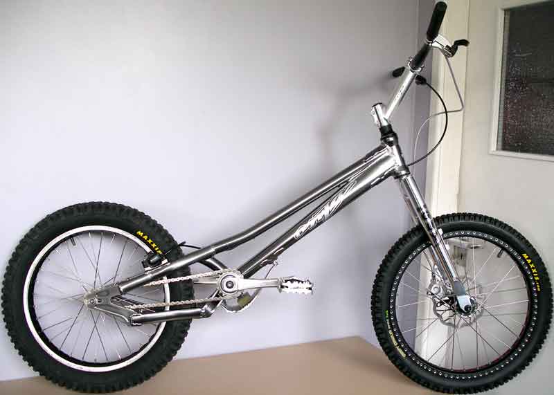

Скорее, об этом речь. У монти как раз таки с этим проблем только больше.

Мне нравится идея с внутренними креплениями маги (между перьев).
http://biketrials.ru/live/attachment...5&d=1333629667
Плохого сказать про такую конфигурацию сказать ничего не могу. Как и про интегрированные рулевую и каретку - проще в обслуживании, экономия веса (пусть даже 100 грамм сэкономит - уже неплохо).

Возможно, тебя удивит, но тормоз конкретно на этой раме держит вовсе без бустера. А небольшое разжатие перьев (на глазок 1мм) как раз и сдерживает бустер сверху. То есть играют не болты, а скручивается труба пера.
Еще вопрос какие болты использовать и какая глубина резьбы в креплениях на раме. У меня почти всегда стояли каленые, темные болты. Глубину резьбы у рамы на фото и у алюминиевых рам я не знаю, не заморачивался вопросом.
Если повторится возможность заказать титан, то я бы хотел тот же набор узлов, что и топикстартер, плюс такие крепления.
