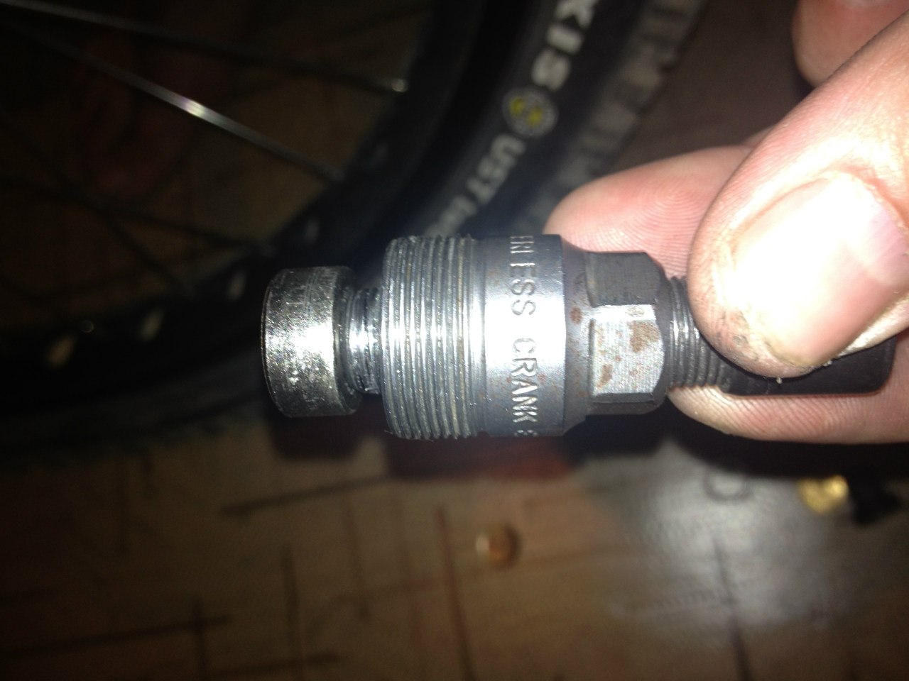

Мужики, бяда, и бяда не пришла одна. Начал стрелять фри, решил чистить. Стрельнул съемник шатуна, начал снимать - а хренушки... Сам съемник лезет из резьбы на шатуне, в которую вкручивается, шляпка на нем довольно мала, и я боюсь что она мне внутреннюю резьбу угандошит, подкладывал монетки на 50 копеек 3 штуки (ну нету дома ничего более подходящего х_х ) так вот гнутся влёт все 3 разом и съемник вываливается. Думаю дальше съемником понт... резьбе и так херово стало...
Что делать-то?

думается мне что тебе надо другой съемник под ИСИС, а у тебя сейчас под квадрат съемник, у него толкающая часть меньше диаметром. Монетки не помогут

Так у тебя под квадрат что ли съемник?
Я вставлял сверло внутрь каретки, получалось, что эта шляпка съемника упералась через него в болт противоположного шатуна. Только надо размер подобрать.
Покатать без болта поможет, но шлицам от этого лучше не станет. Если будешь так, то аккуратно.

Да можно еще, мне кажется. У тебя скорее всего получалось, что монеты упирались не в вал каретки, а шатун. Была просто такая же проблема, у русских денег подходящего диаметра точно нет.) Если съемником ISIS не получится, то существует еще съемник подшипников. Вообще, автомобильный инструмент, но шатуны тоже отлично снимаются им.

То что монеты гнутся это нормально, она прогнётся ненмого - а дальше упрётся всё-таки, снимал несколько раз в итоге у меня получалась гнутая монета + снятый шатун. А съёмник следовало бы иметь просто свежий, с хорошей резьбой. А под isis или квадрат - не важно.
Первый раз вообще снимали так: гайку сунули туда, и в неё съемник упирался, то есть не всей резьбой зацеп был, но при этом прошло всё идеально, т.к. на съемнике нормальная резьба.

Это съемник под исис! А твоя проблема я думаю в том, что ты побоялся и начал монеты сувать всякие, жесть... Выкинь их и вкрути съемник в шатун как положено, до самого конца, при этом выжимной болт должен быть вкручен на максимум в съемник, т.е. минимально торчать в сторону каретки, а потом уже начинай потихоньку выжимать. Если повезет и он ухватится за оставшуюся резьбу все ок будет. И ничего он резьбе каретки не сделает.

Дурочок, а ниче что ось полая?

В ось каретки отлично подходит ось от передней втулки с внешней резьбой (втулки "ноу нэйм", дешевые "шимано" и т.п.).

Жжжжесть... Вот его съемник:
http://www.crazybike.ru/shop/details...-icetoolz-04c2
- Съемник шатунов, с запатентованным адаптером под квадрат или ISIS.

Уфа снимает съебником под квадрант и ложит 2 монетки по 10 копеек, в старых шатунах 1 виток резьбы нормальный и снимал раза 4 уже. для комфорта вд туда и катнуть без болта каплю, но я так никогда не делал

У меня 50 копеек монетки вытягивало в полость оси до разрыва в центре монетки. Но на какой то раз, третья что ли монетка, таки выдавил съемником под квадрат.
Киянка или молоток + деревяшка, я бы так снимал, ничего шатуну не будет. Возможно, без деревяшки придется, слишком смягчать удары по шатуну будет. Вид, конечно, без нее попортишь. Но не пофиг ли, шатуны всегда побиты и зацарапаны.
Пы.Сы. Смажь съемник, резьбу пока совсем не замучил. Вообще с некоторых пор я смазываю шлицы шатунов и снимаю при необходимости чуть ли не руками. Но нужно будет проверять болты в оси постоянно.
