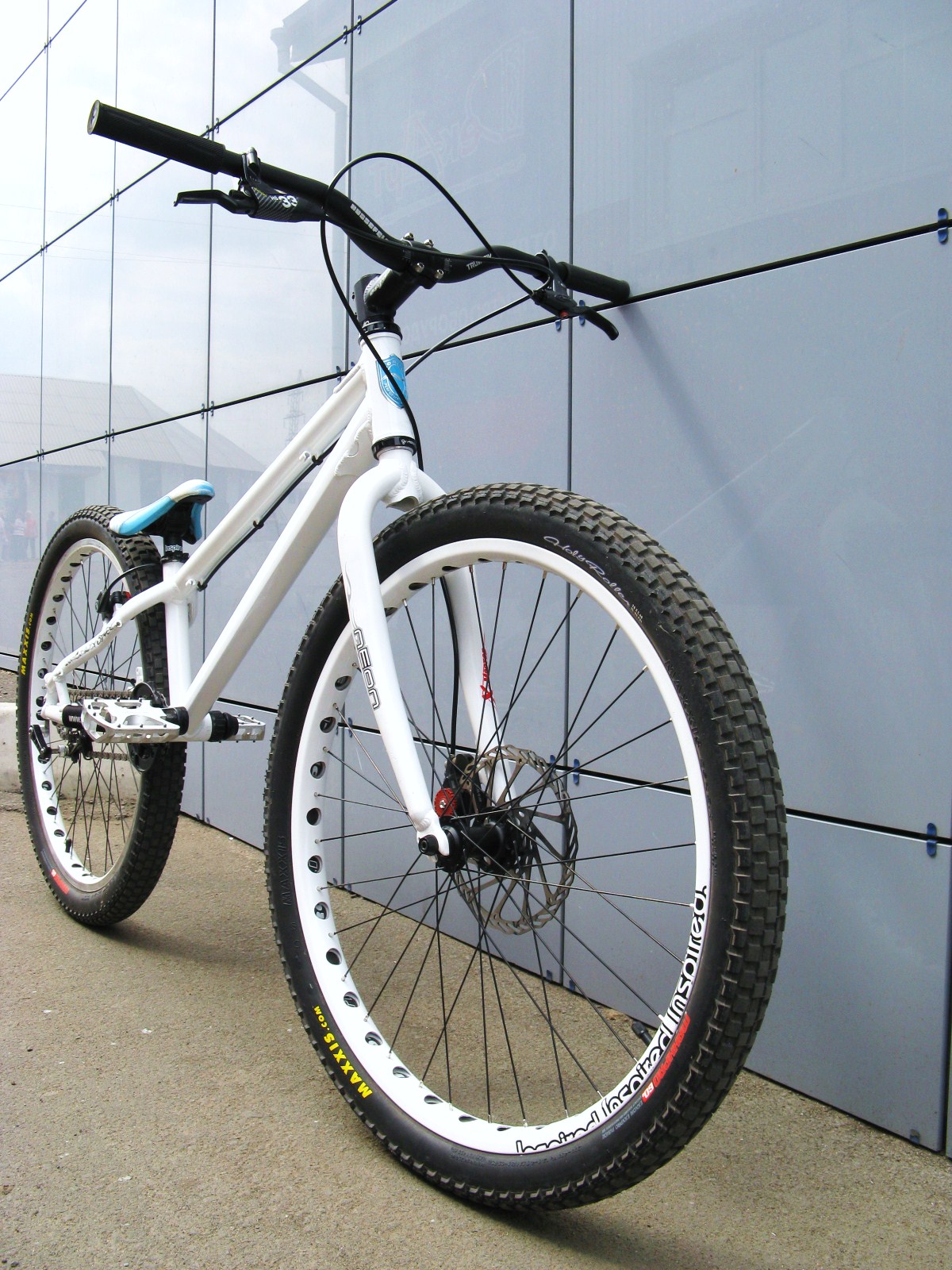

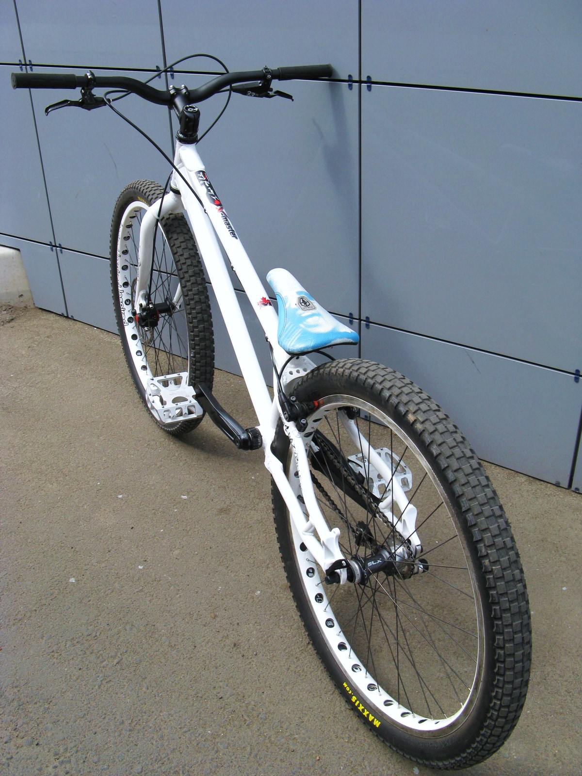

Собрал 8 мая этого года
Рама и вилка
- Рама: Because Street 26"
- Вилка: Neon Bow 26"
Колёса
- Передний обод: Inspired Team 26"
- Задний обод: Inspired Team 26", CNC sidewall
- Передняя втулка: Trialtech Sport Disc
- Задняя втулка: Shimano SLX, Center-lock
- Спицы: Sapim Race
- Ободные ленты: Pro-Lite
- Камеры: Kenda
- Покрышка передняя: Maxxis Holy Roller 26x2.4"
- Покрышка задняя: Maxxis Holy Roller 26x2.4"
Передний тормоз
- Ротор: Avid Clean Sweep G2, 185mm
- Ручка тормоза: Avid Speed Dial 7
- Калиппер: Avid BB5
Задний тормоз
- Magura hs33 Trials Edition
Привод
- Педали: Wellgo CNC platform B19
- Шатуны: Truvativ Hussefelt (Звезда Shimano SLX 22T)
- Рокринг: Blackspire Ring God
- Каретка: Truvativ Howitzer
- Цепь: KMC K-810
- Задняя звезда: Trialtech Sport Splined, 18T
- Проставочные кольца задней втулки: Hope
- Натяжитель цепи: Ozonys Sprung Tensioner
Седло и подседельный штырь
- Седло: Norco Pivotal
- Подседельный штырь: Inspired Pivotal
- Подседельный зажим: Neon Bolt
Управление
- Рулевая колонка: Neon Bow, 1-1/8"
- Вынос: Onza, 80mm x 10˚
- Руль: Truvativ Hussefelt Comp, 700mm
- Грипсы: Trialtech
Геометрия
- Длина перьев: 380мм
- Подъем каретки: +20мм
- Угол рулевой: 72°
Вес: ≈11 кг
Запчасти приобретены на:
CrazyBike
ChainReaction
TartyBikes

а что задняя втулка с тонкой осью с эксцентриком ? ось дропаут не помнет?

sramx, нет, тьфу тьфу, всё норм: и дропауты не мнёт, и сама ось не гнётся)

чем оправдан выбор задней втулки?

0=0, hope дорого покупать, а втулок с барабаном кроме shimano и hope которые подошли бы для стрит-триала я не знаю, поэтому - shimano :0)
