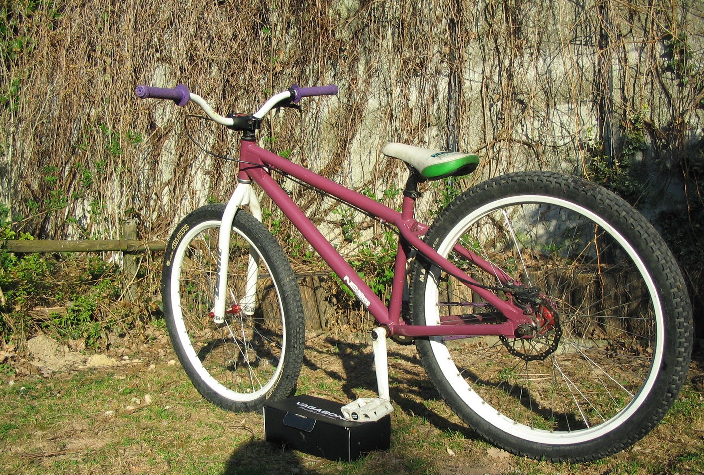

Привет всем. Сразу извеняюсь за офф... НО всё же хотелось спросить...
В общем сегодня забрал раму NS Bitch 08, для сборки байка... Сама рама 26", но я бы хотел в неё втюхать 24" (это первый вопрос на обсуждение), затем... у меня лежит пока-что вилочка для триала, думал поставить её как временный вариант, но заметил, что каретка просто падает в жёсткий минус, что мне не нравится, тем более с 24" колёсами (это второй вопрос на обсуждение) И... так как я всётаки видел эти рамы на жёстких вилках, только стритовых, вполне себе нормально выглядит встаёт вопрос, вилки для триала с ногами короче или это просто неудачная комбинация компонентов?(3ий вопрос на обсуждение)
Прошу без троллинга, сам не зарегин на каких-либо форумах посвящённых данной тематике, поэтому в первую очередь интересует ваше мнение, думаю есть люди кто с таким сталкивался...
Ниже фотки рамы, которую я взял на жёстких вилках:

Была такая рама, хочешь жесть на время поставить, ставь 26/24 колеса, Чтоб поставить 24\24 нужно что-то типа НС аналога, она вроде самая длинная, но все равно каретка в низ будет немного, так что для нее оптимал мягкая на 120 хода при 24 колесах. Где-то так.

На сучек до 180мм втюхивают и стакан не отрывает.. Почему с жесткой у тебя каретка провисла, сам догадывайся.
Триальные вилки идут от 400 до 420, а стритовые от 435.
Всунь туда что-то вроде Арбуза для стрита, либо 55-66 Мурзу для ФР и поездок за пивом)

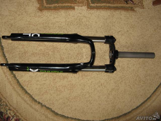

если допустим поставить бюджетку вилку мягкую где-нибудь с ходом 100мм (может быть ниже или выше... хз) это будет норм?
просто байк собераю не для себя, для девушки, она будет просто кататься, но я уже так и вижу, как она шатунами бьётся о бардюры)))
допустим нечто такое вот...

Бедная девушка, ты б ей гирю ещё на 32 кг подарил бы, зачем девушке такой кирпич? Ставь минимум 120 на 24 колесах.

я если чесно вообще не хочу мягкую, но если по другому не выходит... сам понимаю, что ДЕВУШКА, была бы возможность собрал бы дорогущую НСку, но живём не богато, собераю из чего получается...

1. Ставь 24" (если есть халявные). Но если при прочих равных - то 26"
2. Каретка и с 26" колесами упала бы, я так сезон откатал. Но если 24", то получится порно, или шатуны бэмерские (короткие) ставить, а это дополнительные растраты!
3. Неудачная комбинация
