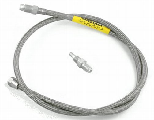

Кому надо фирменную армированную гидролинию Magura?
Есть целый комплект на передний тормоз, 65см., новая с фиттингами M6-M8.
999р. с доставкой в любой город почтой.

Сообщение от John Посмотреть сообщение
На чайнике такие по 20 бачей в распродажу были, но чейчас уже по 40(((
мне зад нужен.
