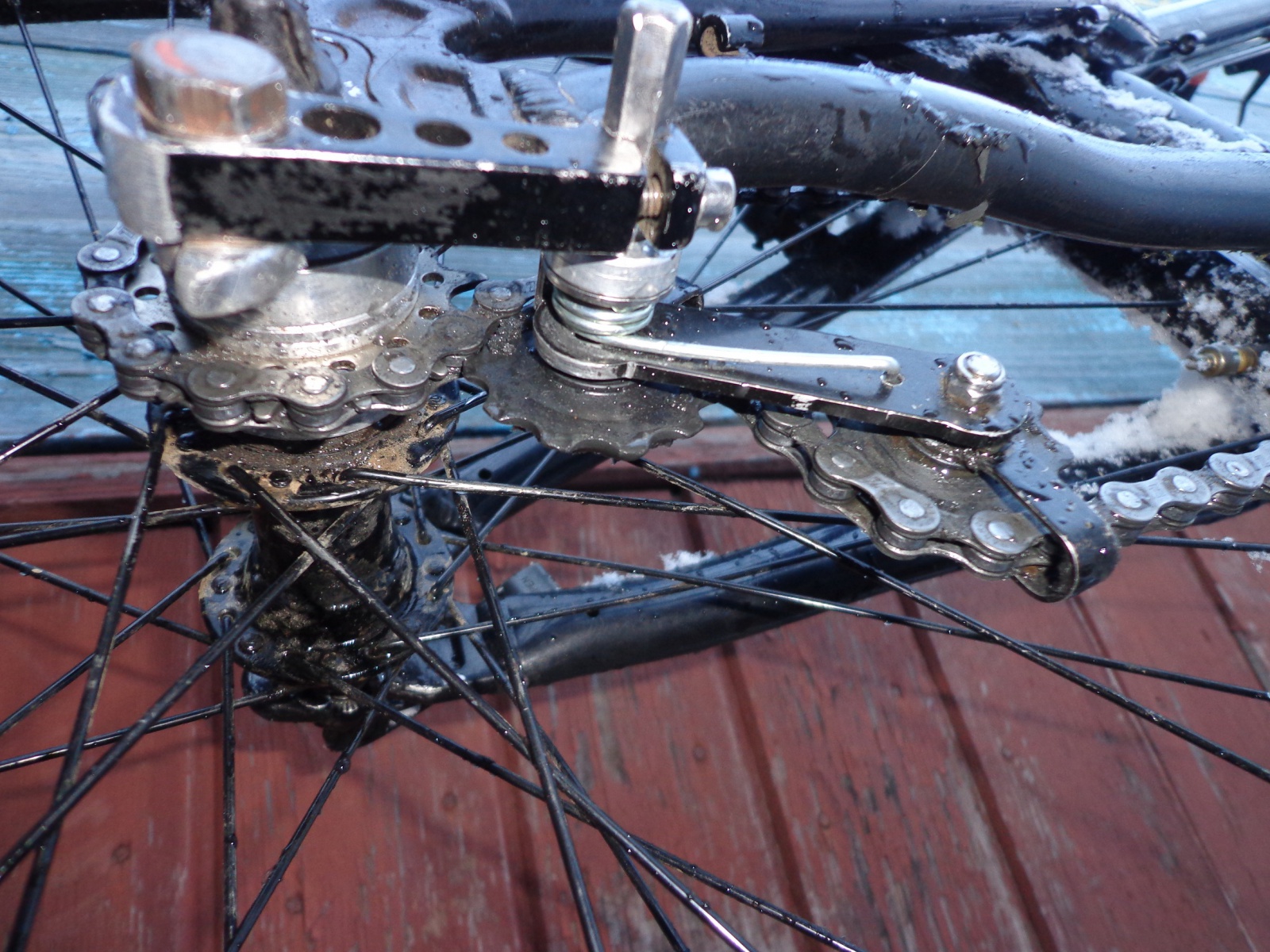

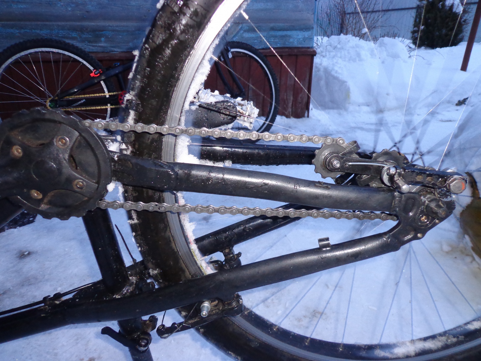

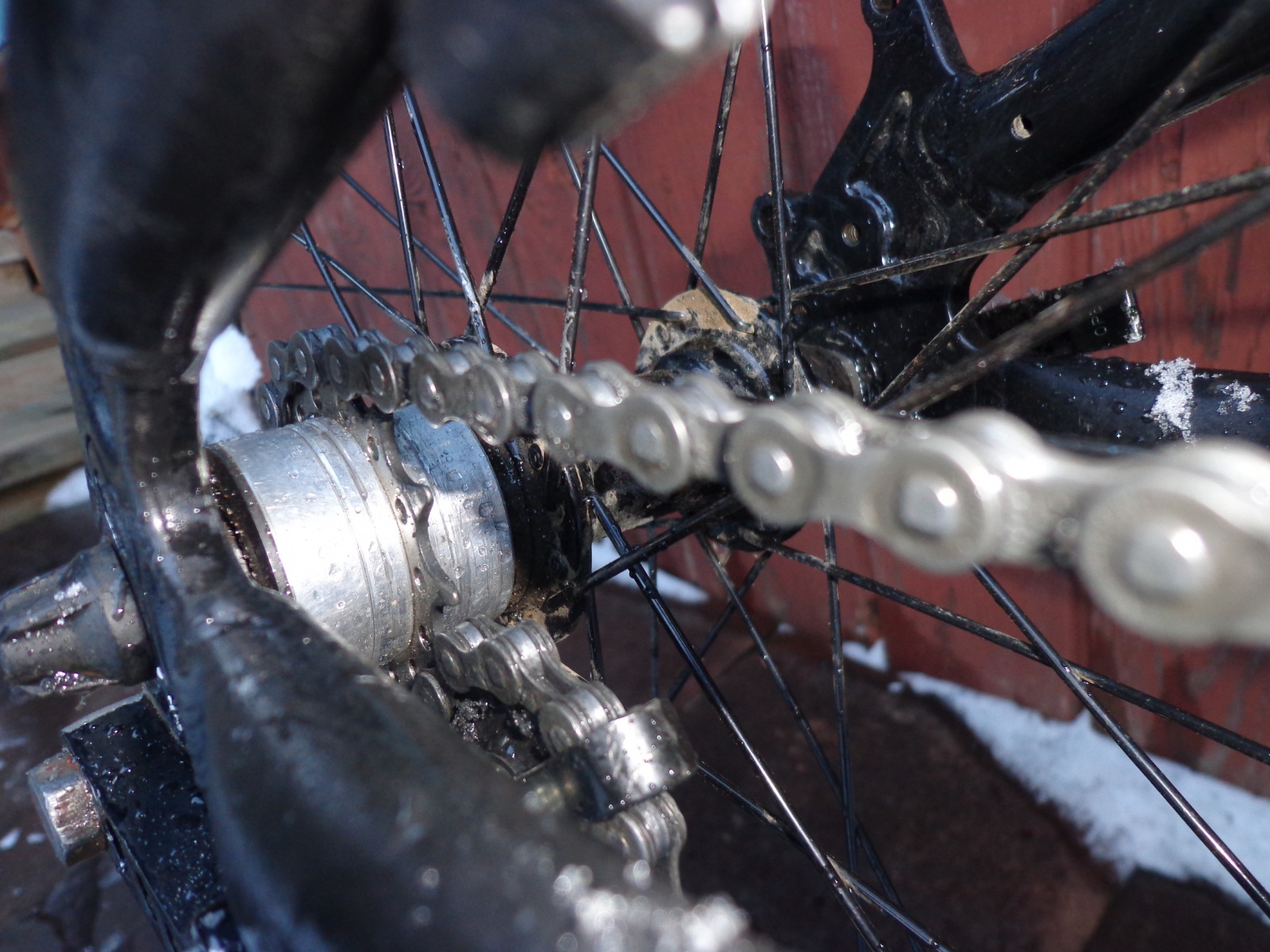

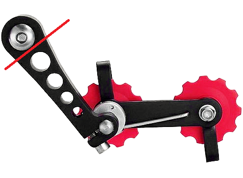

Имелся в наличии натяжек с двумя роликами купленный в соколях за 600 рублей. Решил немного облегчить конструкцию.
1. Отпилил стандартное крепление, как показано на фото 1. Закруглил конец напильником.
2. Привернул натяжек советским болтом на 12 головку, который отлично подошел по размеру к отверстию натяжка и прорезал практически новую резьбу на петухе. Конец болта для хардкора можно законтрогаить или обрезать под корень.
Подытожу:
1. Конструкция стала легче.
2. Крепление стало надежней, конструкция прочнее, так как уменьшился рычаг крепежа.
3. Обхват цепи максимальный (3 зуба не обхвачены из 14)
4. Цепь не слетит, так как второй ролик практически примыкает к звезде (B2B).
5. Натяг - зверь!!!
Фото ниже.

Убрал 10мм люминя и добавил здоровенный стальной болт. Ты уверен, что конструкция стала легче?
Мне кажется, что ничего хорошего в том, что ролик вплотную со звездой нет.
Шуметь будет. И ролик сотрётся быстро.

Сообщение от rb338 Посмотреть сообщение
Других соразмерных болтов полегче не было. Зато я уверен в надежности крепления.
Ничего не шумит. Все состыковалось тютелька-в-тютельку.

чем тебя натяг не устраивал то что ты его так?
Натяжек вставал не параллель звезде, а уходил вкось. Из-за чего ролики восьмерили сильно.
А болт *****т, не то что это алю говно, которое не затянешь нормально.

Сообщение от BCBird Посмотреть сообщение
По 14 и на старке и на адаманте.
22/14?
Привари еще.)
У тебя петух погнут. Его выправить надо, а пилить.
