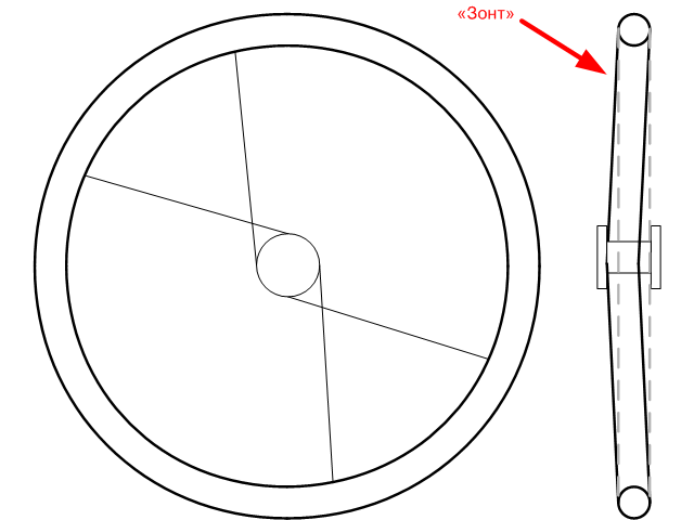

Ну во первых-зонт.
во вторых берешь крепы и из внутри царапаешь наждачкой или аккуратно болгаркой
в третьих берешь гудрон и шпилишь внутри креп
в четвертых затягивай равномерно, если концы креп сомкнулись, но при катании выжимает всёравно, то сточи крепы, чтоб плотнее сжимали.
в пятых настраивай с выкрученым на минус тра, я ваще его никогда на плюс не кручу, настраиваю только бачками.
п.с знаю что во-первых и так далее пишется через минус, просто мне лень было ставить каждый раз.
И да, разницы нет что гладкий бак, что ребристый, что с пупырышками сжимать крепами. Да гудроне и шкуреные сидят все мёртво.

Что такое зонт?
Бачки не отодвигаются, дело не в этом, просто одна колодка прижата, а другая наоборот, поэтому я не понимаю в чем дело.
И выкрутить на минус, это ты имеешь в виду вкрутить? чтобы максимально колодки прижаты были?
